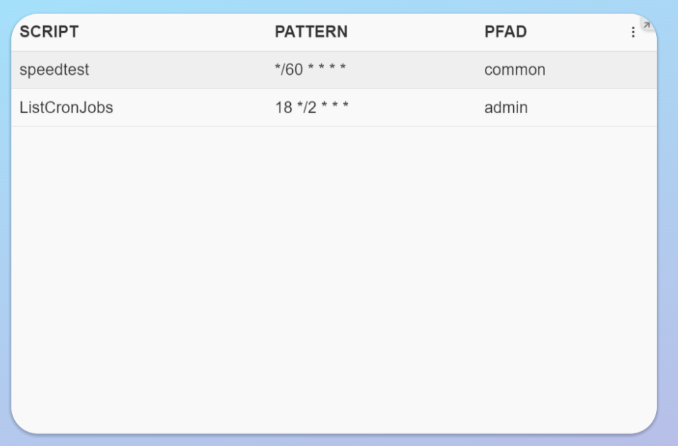

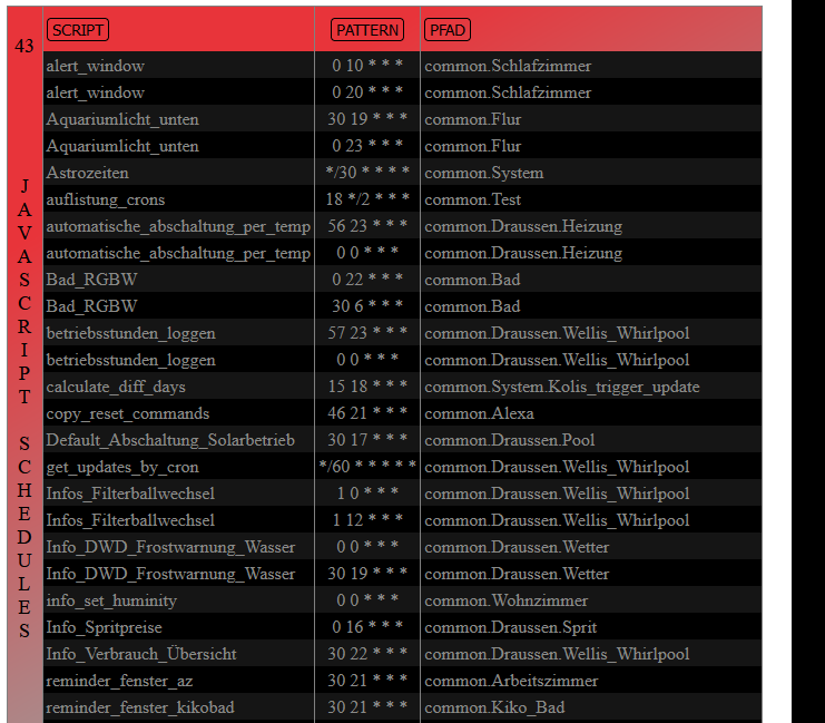

            Alle cron-jobs
            //@liv-in-sky 2021  7.4.-12:31
            // DAS WIDGET IN DER VIS
            // das Standard html-Widget wird genutzt in der VIS - dazu den DP javascript.x.Tabellen@Liv.TestTabelleVIS.HTMLTableVis als binding angeben d.h.
            // im html-teil des widgets wird dier daten punkt in geschweiften klammern angegeben z.B. {javascript.0.Tabellen@Liv.TestTabelleVIS.HTMLTableVis}
            // @ts-ignore
            let braucheEinVISWidget=false;                                 // bei true wird ein html-tabelle in einen dp geschrieben - siehe nächste zeile
            let  dpVIS="JavascriptSchedule"                               // WICHTIG wenn braucheEinVISWidget auf true gesetzt !!  Ist der Name zum datenpunkt anlegen
            let braucheEinJSON=true;                                      // bei true wird ein html-tabelle in einen dp geschrieben - siehe nächste zeile
            let  dpJSON="JavascriptScheduleJSON"                          // WICHTIG wenn braucheEinJSON auf true gesetzt !!   Ist der Name zum datenpunkt anlegen
            let mySchedule="  18 */2 * * * ";                             //

              tklein @OstfrieseUnterwegs last edited by
              @ostfrieseunterwegs sehr cool. Das erste Script klappt gut. Werde das evtl. nur in einen dp schreiben oder so ähnlich.
              Beim cron-job verstehe ich die info mit der vis nicht. derzeit habe ich noch keine (brauchbare) kann ich das auch so starten?
              OstfrieseUnterwegs 1 Reply Last reply Reply Quote 0
              • OstfrieseUnterwegs
                OstfrieseUnterwegs @tklein last edited by OstfrieseUnterwegs
                @tklein
                Die cron-jobs werden unter javascript.0.Tabellen@Liv.JavascriptSchedule abgelegt. Da gibt es eien DP it json und einen mit einem HTML code drin.
                Bei mir sieht das json z.B. so aus
                    "SCRIPT": "speedtest",
                    "PATTERN": "*/60 * * * *",
                    "PFAD": "common"
                bedeutet: In meinem Script 'speedtest', welches im Pfad common abgespeichert ist, wird ein cron-job angelegt, der alle 60 Minuten ausgeführt wird. Passt auch, denn hier ist der code-Schnipsel
                // Alle 60 Minuten einen Speedtest ausführen
                schedule('*/60 * * * *', speedtest);
                Wenn ich den HTML Datenpunk z.B. in iqontrol einfüge, dann sieht das so aus
                  @ostfrieseunterwegs Danke für die Erklärung. hat geklappt.
                  Mal sehen, ob ich dein Subscriptionskript so anpassen kann, dass die Infos auch in eine dp geschrieben werden.
                  Thomas
