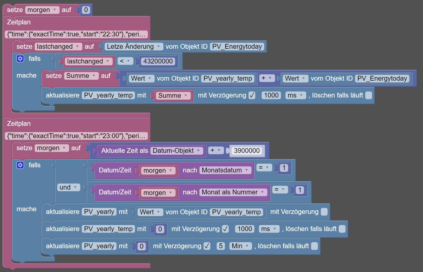

      Hallo Community.
      Ich stehe bei einem Script etwas auf dem Schlauch. Ich möchte per Script einen Datenpunkt mit einem Anderen aufsummieren, allerdings nur, wenn die letzte Änderung weniger als 12 Stunden her ist. Aktuell sieht das folgendermaßen aus:
      Leider funktionier es nicht. Der Datenpunkt PY_yearly_temp bleibt immer bei 0 obwohl am Tag der Datenpunkt PV_EnergyToday einen Wert hat. Die Abfrage kommt um 22:30, die letzte Änderung passiert aktuell ca 17:20, also keine 12 Stunden. Ich habe mal irgendwo gelesen, dass die letzte Änderung in millis angegeben wird, daher die 43200000.
      Der untere Zeitplan ab 23:00 funktioniert im Übrigen.
      Könnt Ihr mir hier bitte aufzeigen, wo ich etwas falsch mache?
      Beste Grüße
      Dominik
        paul53 @nexusplanet last edited by paul53
        @nexusplanet sagte: wo ich etwas falsch mache?
        Es muss die Differenz von aktueller Zeit - lastchanged ausgewertet werden.
        @nexusplanet sagte in letze Änderung auswerten:
        Ein Vergleich mit "31.12." hätte genügt.
        • N
          nexusplanet @paul53 last edited by nexusplanet
          Vielen Dank.
          Ich ging davon aus, dass "Letze Änderung" mit jeder Änderung auf 0 gesetzt wird und daher dort die verstrichenen Millis drin stehen.
          In dem Fall sicher. Der Teil ist stammt aus einem anderen Script, wo ich nach dem Monatsersten prüfe (eigentlich den Monatsletzten, aber dafür benötigt man wohl diesen Workaround) . Ich habe das Script aus purer Faulheit einfach kopiert und noch den Monat ergänzt 🙂
          Beste Grüße
          Dominik
