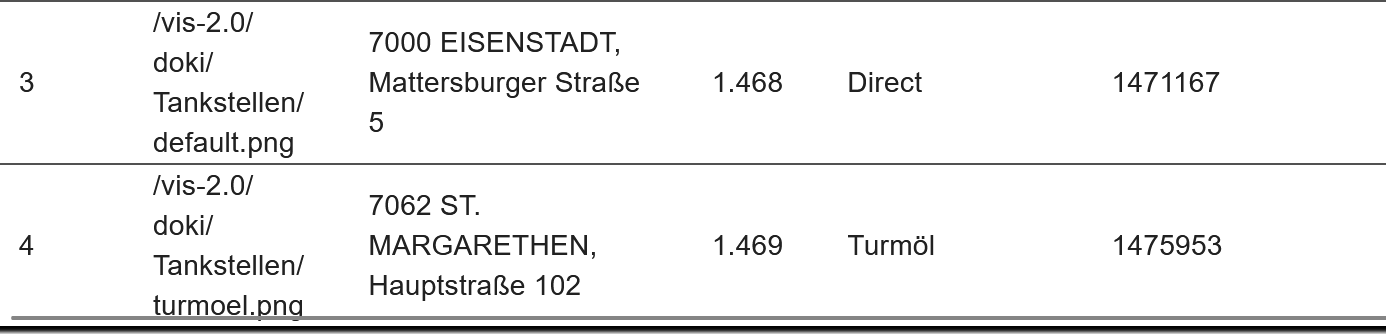

        sigi234 Forum Testing Most Active @liv-in-sky last edited by
        @liv-in-sky
        Wie gehören die Koordinaten eingetragen?
        • liv-in-sky
          liv-in-sky @sigi234 last edited by
          @sigi234 welche meinst du
          • Im mapWidget siehst du es nach dem Import
          • Die heimkoordinaten werden vom System übernommen
          • oder meinst du im setting der Instanz
          • sigi234
            @liv-in-sky sagte in JSON Tabelle FuelPriceMonitor [Austria]:

              @sigi234 was steht da drin bei dir ?
              • sigi234
                • liv-in-sky
                  @sigi234 sind das bei dir punkte oder ein komma in den koordinaten ?
                  • sigi234
                    Punkte
                    • liv-in-sky
                      @sigi234 muss kurz nachdenken
                      • liv-in-sky
                        @sigi234 probier mal bitte damit
                        const mylat =  config.common.latitude  //.replace(/(.*\..+?.+?.+?.+?.+?.+?).+/,"$1"); //*/"48.427656" //l
                        const mylong = config.common.longitude  //.replace(/(.*\..+?.+?.+?.+?.+?.+?).+/,"$1"); log(mylat)
                        log(mylat)
                        kommt da beim log etwas ?
                        • sigi234
                          sigi234 Forum Testing Most Active @liv-in-sky last edited by sigi234
                          08:52:13.744	info	javascript.0 (2488) Stop script script.js.Liv.JSON_Tankstellen
                          08:52:13.955	info	javascript.0 (2488) Start javascript script.js.Liv.JSON_Tankstellen
                          08:52:13.973	info	javascript.0 (2488) script.js.Liv.JSON_Tankstellen: 48.xxxxxx
                          08:52:13.973	info	javascript.0 (2488) script.js.Liv.JSON_Tankstellen: registered 0 subscriptions, 0 schedules, 0 messages, 0 logs and 0 file subscriptions
                          • liv-in-sky
                            @sigi234
                            bedeutet ? geht jetzt ?
                            ich muss aber noch eine andere änderung am script machen - da wurde wieder mal was nicht gespeichert, nach einer änderung - ich gebe bescheid, wenn das script oben upgedatet wurde
                            • sigi234
                              Ja
