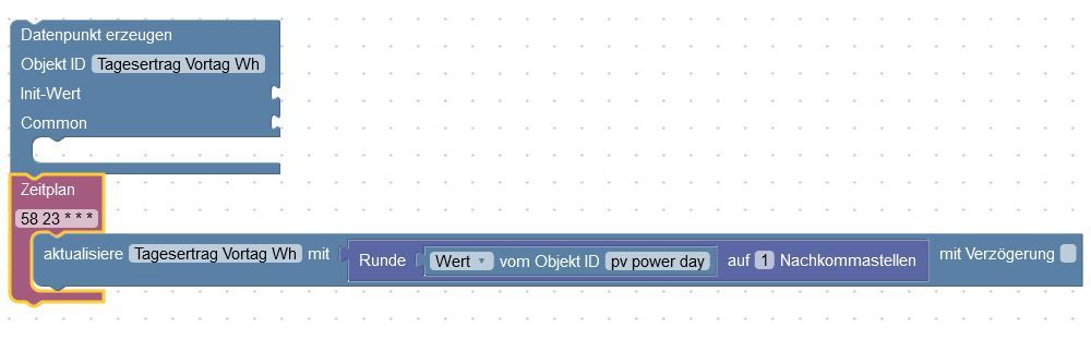

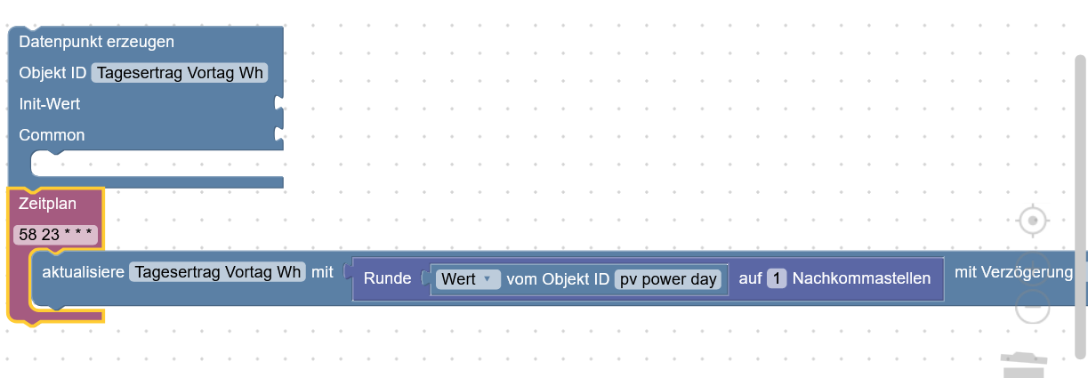

      ich benutze seit kurzer Zeit blockly und komme bei einem Script nicht weiter. Ich will täglich um 23:58 Uhr einen Wert auslesen und in eine Variable schreiben.
      Eigentlich nicht so schwer denkt man aber ich bekomme es nicht hin, die Uhrzeit ist wohl das Problem, bzw anscheinend wird der Wert mehrmals täglich ausgelesen.
      Einmal hats geklappt, ich weiss aber nicht warum, am nächsten Tag ging es nicht mehr ...
      Hier mal das Script, wie kann man das grafisch darstellen?

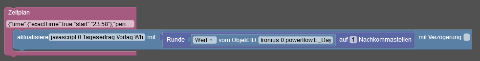

        • C
          Coachi @DJMarc75 last edited by
          Ok 😉
          • DJMarc75
            DJMarc75 @Coachi last edited by
            @coachi sagte in Wert zu bestimmter Uhrzeit auslesen:
            Dein vorhandenes Blockly ist nicht funktionell da Trigger in Trigger in den seltensten Fällen funktioniert und Dein CRON eher "unglücklich" zusammengebastelt wurde.
            Mach mal lieber so:
              paul53 @Coachi last edited by paul53
              @coachi
              Die Abfrage darf nicht durch einen Trigger-Block , sondern muss durch den blauen Logik-Block erfolgen.
              Eine Abfrage ist nicht nötig.
                @djmarc75
                So in etwa? Bei dir schauts bisschen anders aus!
                Wie schaffst du es das du so schnell bist? 🙂

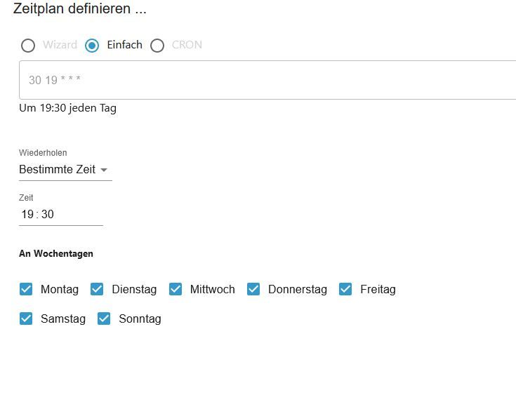

                • DJMarc75
                  Nur weil ich den CRON über den Wizard erstellt hab. Dein CRON erfüllt die selben Kriterien !

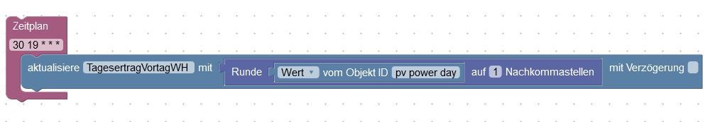

                      • DJMarc75
                        DJMarc75 @Coachi last edited by DJMarc75
                        @coachi mach doch bitte mal diesen oberen Block weg... der DP existiert ja denke ich schon.
                        Dann ändere JETZT den Cron auf z.B. 18:10 Uhr (oder auf paar Minuten später nachdem Du das umsetzt)
                        Dann wirst Du sehen ob und was geschrieben wird.
                        EDIT: ein Datenpunkt ist keine Variable ... und andersrum auch nicht 🙂
                        EDIT nochmal: erstelle mal bitte einen Datenpunkt:
                        0_userdata.0.TagesertragVortagWH
                        und zwar nummerisch !
                        Diesen DP steuerst Du dann an...
                        • C
                          @djmarc75
                          In die Variable wird ja geschrieben, richtig? Der DP ist das Reading das von Fronius kommt, aus dem ausgelesen wird? So interpretiere ich es zumindest 😉
                          Der obere Block ist jetzt weg, die Variable bleibt aber leer, im DP steht ein Wert. Eigentlich alles wie es sein soll...
                          Wie kann ich einen Datenpunkt bzw. Variable erstellen? Ich hab das bisher mit Blockly gemacht

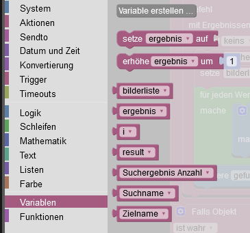

                            In eine Variable wird z.B. innerhalb eines Skripts ein Wert gesetzt welcher nur innerhalb des jeweiligen Skripts verarbeitet werden kann.
                            So sehen Variablen aus:
                            Diese Variablen kann man dann in Datenpunkte schreiben.

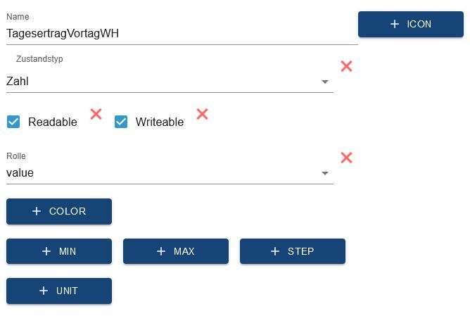

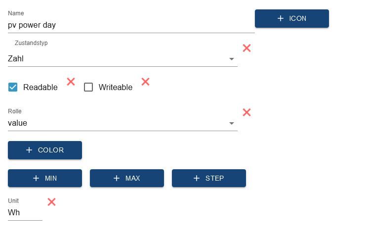

                            • C
                              OK, also keine Variable sondern ein Datenpunkt den ich erzeugt hab, verstanden 😉
                              Hier der Quelldatenpunkt
                              Da steht value, ich denk das ist es was er liefert bzw was du meinst
                              Ich konnte einen Datenpunkt manuell erstellen, so wie du das machst hab ich nicht gefunden. Schaut dann so aus:
                              Da steht jetzt state, hab beim erstellen aber number gewählt. Passt ja oder?
                              • DJMarc75
                                Dazu rechts auf den Bleistift und dann zeigt es Dir an was der Datenpunkt an Spezifikationen hat.
                                Passt ja oder?
                                Müsste, aber das kannst Du auch sehen wenn Du auf den Bleistift klickst 😉
                                • C
                                  @djmarc75
                                  Hier der Quelldatenpunkt:
                                  Hier der Zieldatenpunkt
                                  Hab den jetzt auch auf value gestellt. Wird aber nach wie vor nicht beschrieben
                                    Homoran Global Moderator Administrators @Coachi last edited by
                                    warum?
                                    es ist ein state (=Datenpunkt) vom Typ number (=Zahl)
                                    value ist die role, die von weiteren Adaptern genutzt werden kann um die Zahl passend zu verarbeiten.
                                    Hat für dich hier keine Auswirkungen

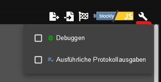

                                    • C
                                      Coachi @Homoran last edited by
                                      Ok, aber egal ob er auf state oder value steht, es kommt nichts an und ich weiss nicht warum. Werd jetzt mal einen anderen Datenpunkt rein schreiben lassen, mal sehen ob das was bewirkt
                                      • C
                                        Coachi @Coachi last edited by
                                        @coachi

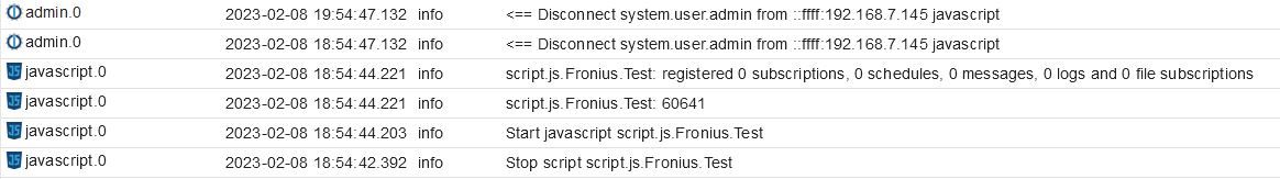

                                        Hab mit verschiedenen Datenpunkten probiert, da kommt nichts. Kann man irgendwo sehen was im Hintergrund passiert?
                                        DJMarc75 paul53 2 Replies Last reply Reply Quote 0

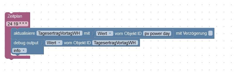

                                        • DJMarc75
                                          jetzt zeig nochmal das aktuelle Blockly

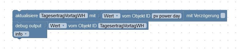

                                          • C
                                            @djmarc75
                                            473
                                            35
                                            1120
