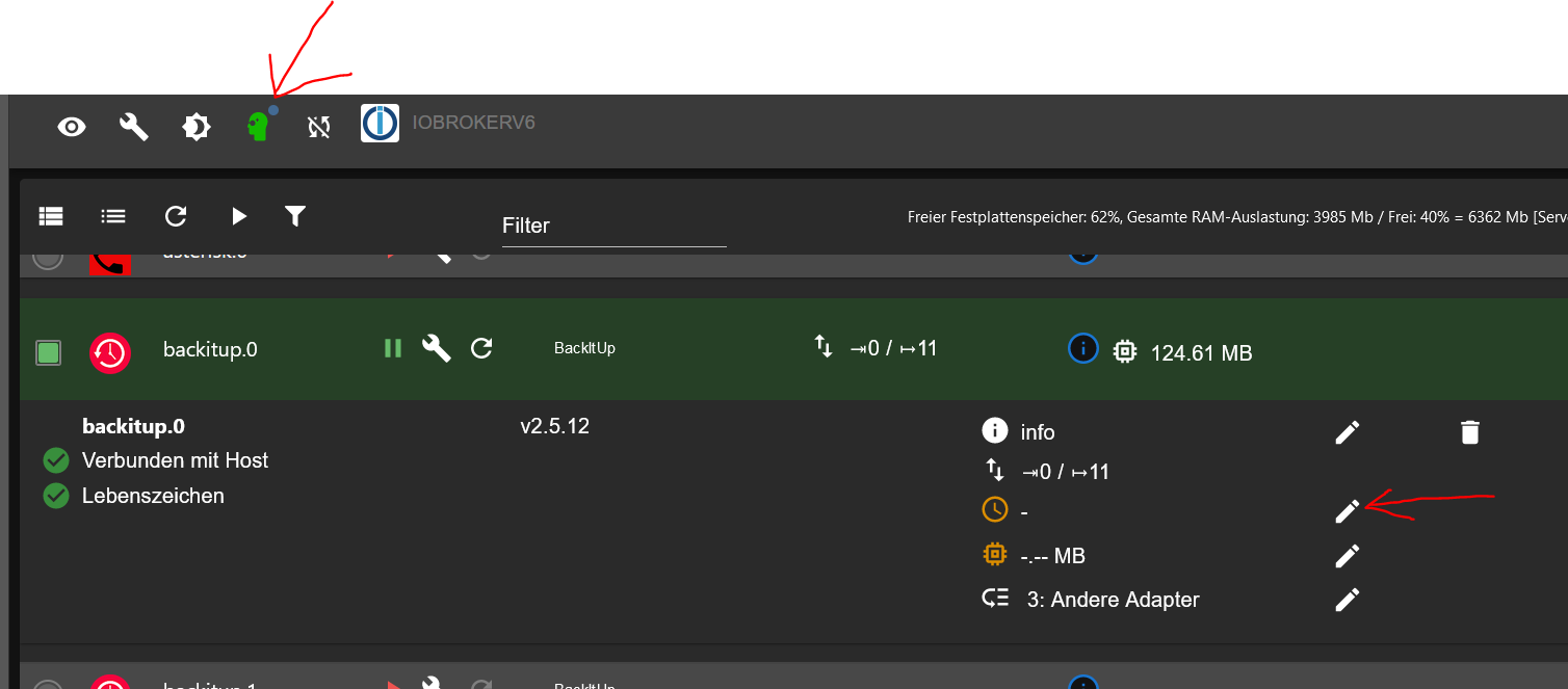

                • Glasfaser
                  Glasfaser @WillyIobrok last edited by Glasfaser
                  @willyiobrok sagte in Adapter Solarlog V2.2.5 stoppt immer um 03:00:
                  Adapter jede Nacht um 03:00 stoppt. Wenn ich am nächsten Tag den Solarlog Adapter dann wieder starte läuft's wieder bis 03:00Uhr in der nächsten Nacht.
                  werde direkt in Github beim solarlog -Adapter einen Fehlerbericht setzen
                  Wie schon erwähnt , kann ich dir da nicht helfen .
                  Aber übergangsweise kannst du den Adapter per Cron neustarten !
                  Beispiel um 3:00 Uhr geht er nicht mehr , dann um 3:05 Uhr neu starten ... oder so ähnlich .
                  zu :
                  • Adapter jede Nacht um 03:00 stoppt.
                  steht etwas zu diesem Zeitraum etwas im ioBroker Log !?
