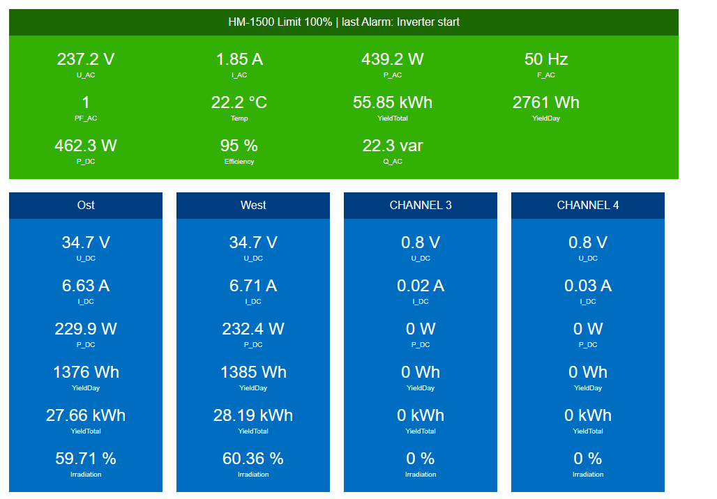

                    SBorg Forum Testing Most Active @Cinimod last edited by
                    @cinimod sagte in Balkonkraftwerk Energie messen:
                    „Überwachung zum kleinen Preis“.
                    Bezieht sich auf die einmaligen ~10,- € für die Hardware 😉

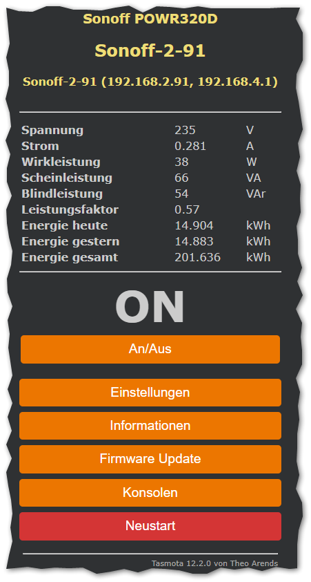

                      BananaJoe Most Active @Cinimod last edited by BananaJoe
                      Wie macht ihr das?
                      Also, die Wechselrichter haben quasi 0 Eigenverbrauch. Auch oder gerade die Hoymiles nicht.
                      Ergo - wenn du da eine normale Messsteckdose dazwischen hast - Sonoff, Gosund, FritzDect, Shelly usw. hast du zwar keine Negativen / Positiven Werte. Der eine Wert ist dann aber das was die Solaranlage ausspuckt.
                      Ich persönlich betreibe all diese Geräte ohne Cloud - Tasmota, siehe Signatur - und habe so ohne zutun Tageszähler und Gesamtzähler. z.B. von Heute:
                      Zusätzlich nutze ich die erwähnte Ahoy-DTU und Frage damit den Wechselrichter direkt. Ja, ich mach es doppelt gemoppelt, aber so bin ich halt. Mein Tasmotagerät liefert (so habe ich eingestellt) alle 15 Sekunden einen Wert, der Hoymiles nur alle 1 bis 2 Minuten.
                      Hast du keinen Plan und eine FritzBox - nimm eine FritzDECT Steckdose - da kannst du in der My!Fritz App dir das alles schön ansehen, ggf, auch von unterwegs. (ok, hab ich mir gerade mal angesehen. Ist mir zu dünn)
                      Willst du es schöner (aber schwieriger) nimm eine Tasmota Steckdose und bau dir mit dem SQL-Adapter oder Influx sowie den eCharts Adapter was zusammen (geht mit den FritzDECT Werten natürlich auch)
                      Grafana kannst du dann on top setzen (viel Spaß beim einarbeiten)

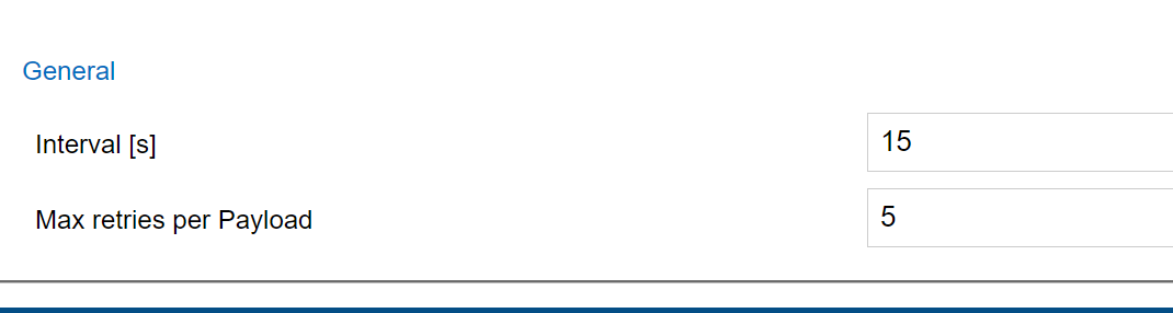

                        Springreiter @BananaJoe last edited by Springreiter
                        @bananajoe die Ahoy-DTU kannst du auch so einstellen das sie die Werte öfter abfragt und übermittelt
                        • BananaJoe
                          BananaJoe Most Active @Springreiter last edited by
                          @springreiter sagte in Balkonkraftwerk Energie messen:
                          Tja, wenn 6 Stück dran hängen ... Intervall steht auf 30 Sekunden, Werte kommen etwa alle 2 Minuten.
                          Es funktioniert, aber keine Zuverlässigkeit was die Taktung angeht

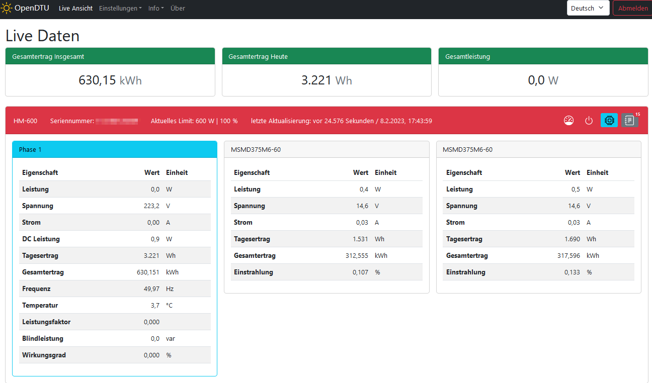

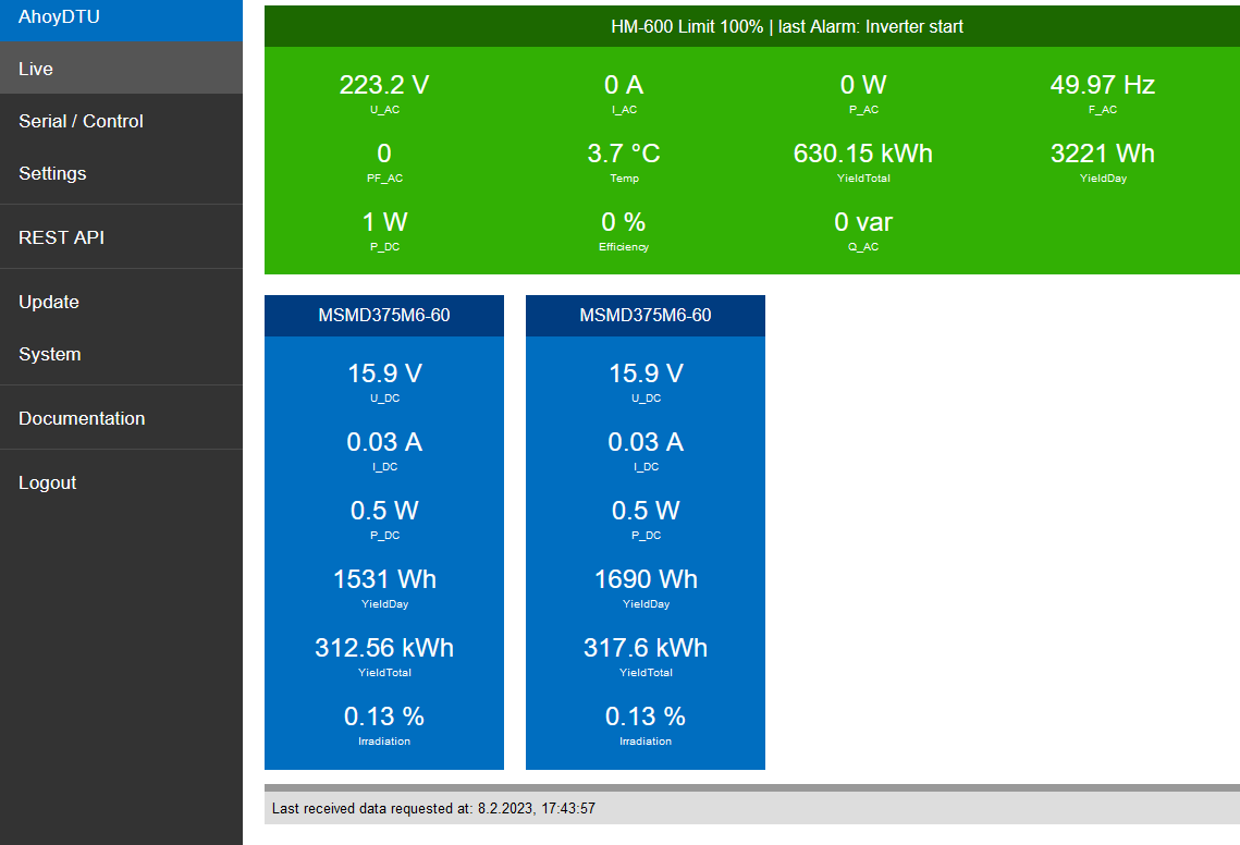

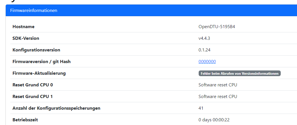

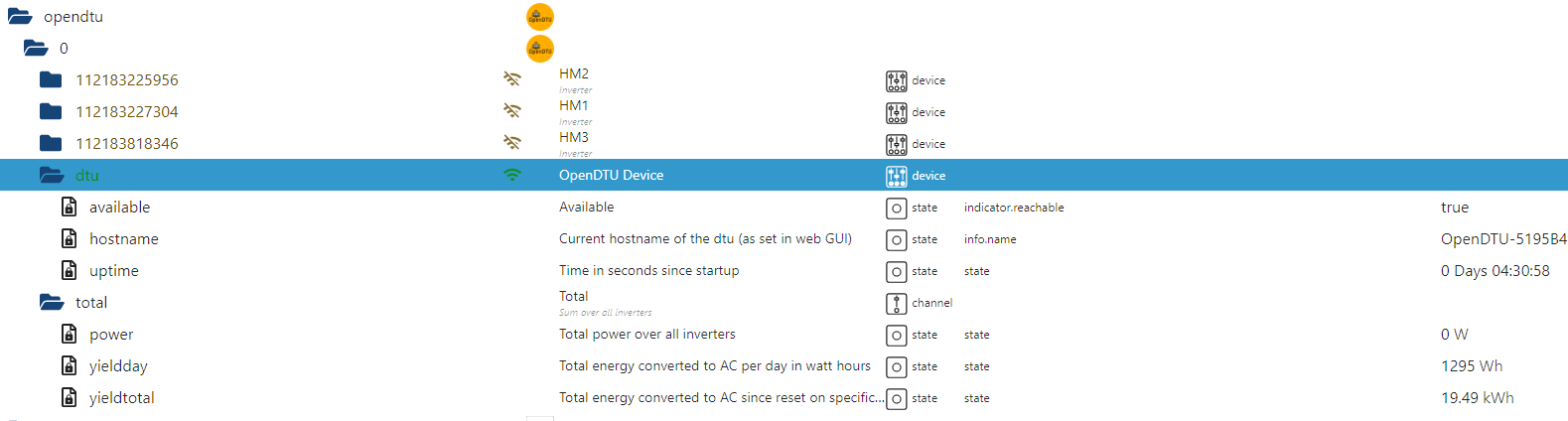

                                    @sborg bin jetzt am wechseln auf OpenDTU, schein besser zu laufen(ESP32) , vor allem die Reichweite ist komischrweise besser und läuft stabiler mit gleichem nRF Modul,
                                    die Ahoy läuft mit nem Wemos bei mir
                                    683e4295-c16b-4b46-8cbc-5ee571d66063-image.png a16b0c85-88fe-4eb9-8699-c5fdc0a2afa8-image.png
