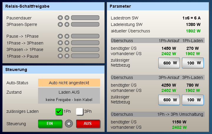

                                Bei meiner Anwendung geht es um das Laden eines E-Autos mit überschüssiger PV-Energie, sogenanntes Überschussladen.
                                Mein Skript verarbeitet dabei relativ viele Datenpunkte, die größtenteils auch kombiniert werden müssen, bzw. voneinander abhängig sind.
                                Hier mal die Visu. mit ersten Werten (noch nicht vollständig).
