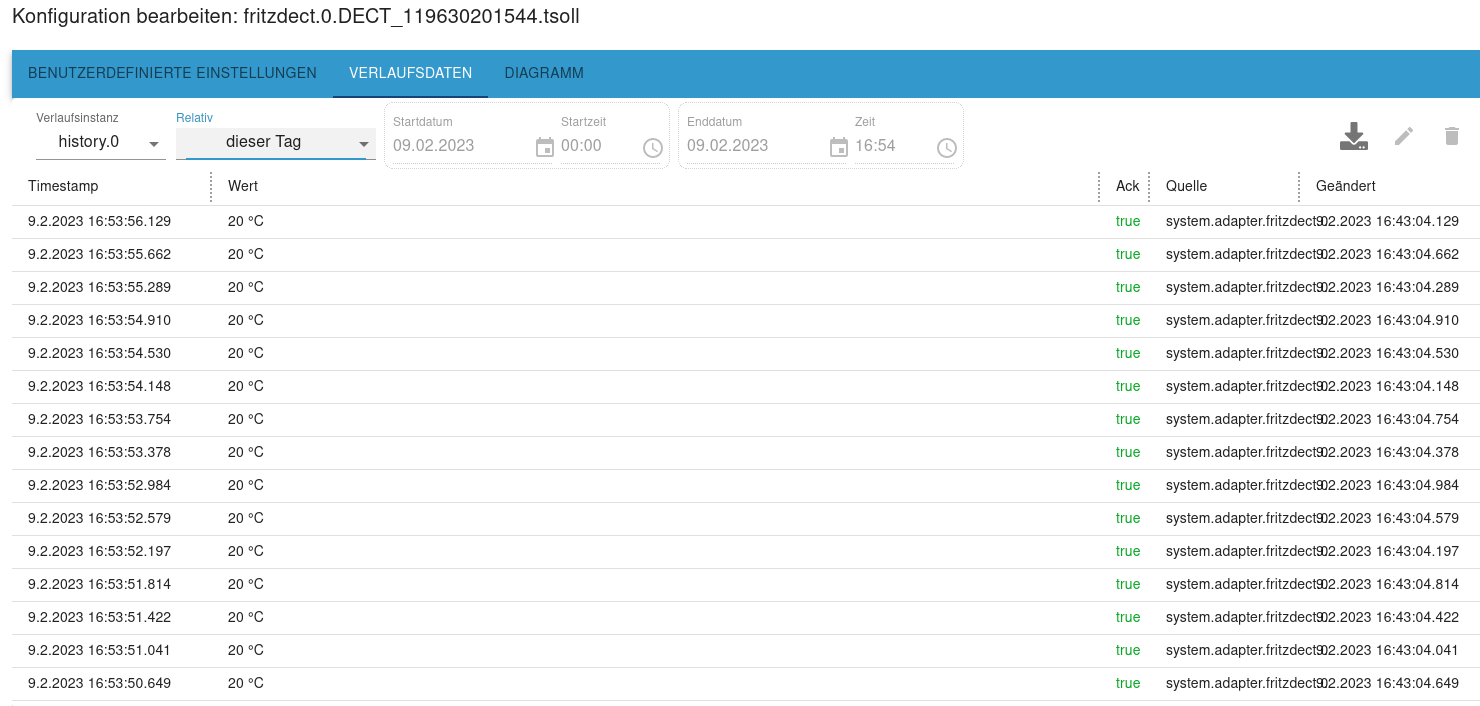

                  Ich habe einmal die Daten der Dect-Geräte geloggt.
                  Das sind 2 Dect-Thermostate von Eurotronic.
                  Bei beiden sollen nur Änderungen aufgezeichnit werden.
                  Das eine Gerät passt.
                  Bei dem anderen werden auch im Millisekundentakt Daten vom History-Adapter geschrieben.
                  Die Fritzbox meldet aber keine Fehler im Log und ist normal ansprechbar.
                  Hier einmal ein Sreenshot von den History-Daten:

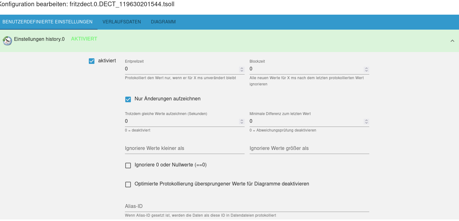

                      • DJMarc75
                        DJMarc75 @ulihueck last edited by
                        @ulihueck sagte in Fehlermeldungen fritzdect:
                        Wieder ein Haufen Daten vom Thermostat, die geloggt werden und Fehlermeldung beim Dect-Adapter.
                        Du solltest uns schon mal zeigen was da die Einstellungen des DPs sind (History Einstellungen) und auch die Fehlermeldungen im LOG bitte.
                        • U
                          Das Fehlerprotokoll ist immer das, was ich gestern schon gepostet hatte.
