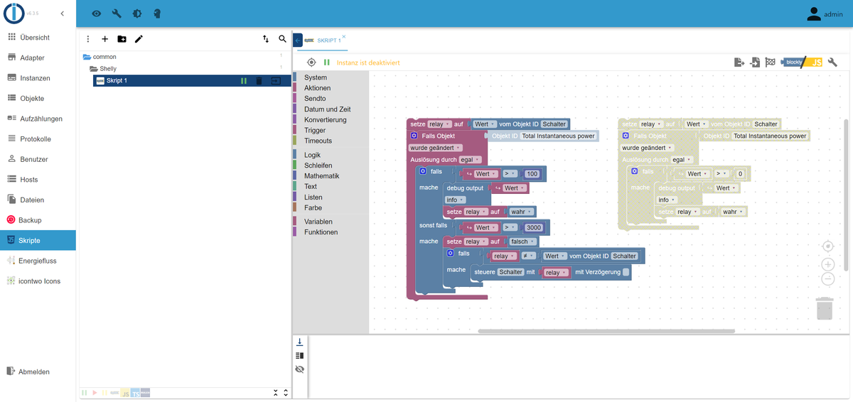

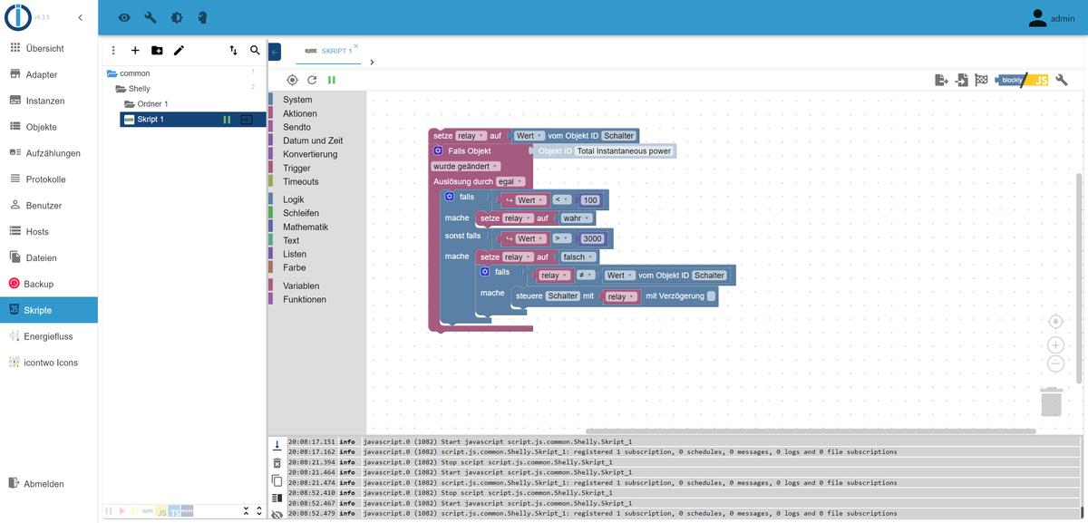

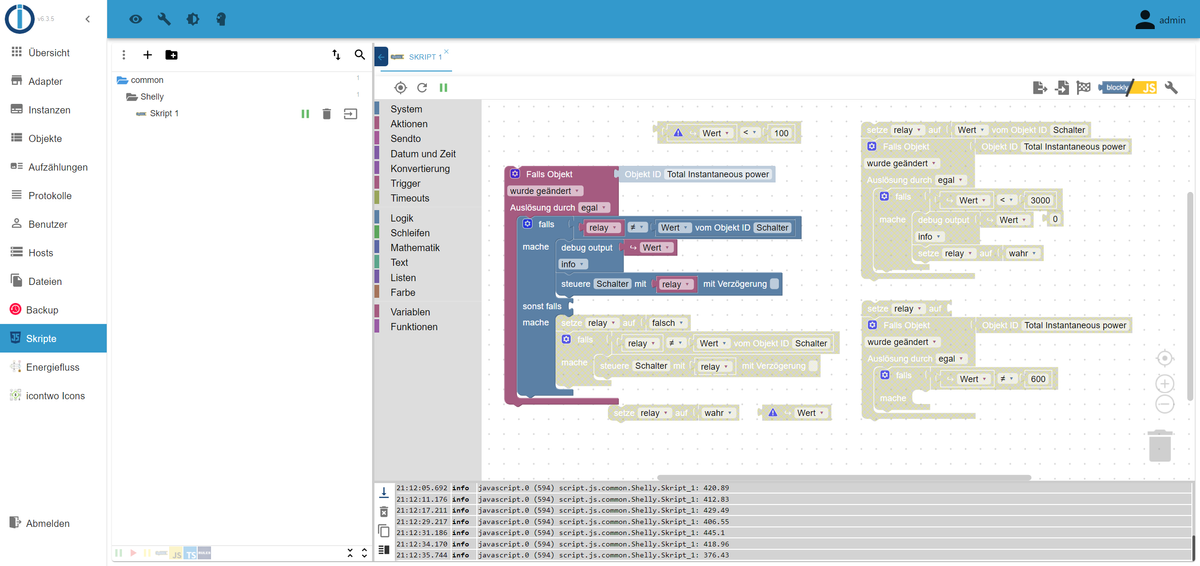

      @bananajoe Ich habe es jetzt mal so getestet. Liege aktuell bei ca 300 W. Ändere ich das Script um es zu testen passiert gar nichts an der Shelly. Relais bleibt aus. Java läuft.

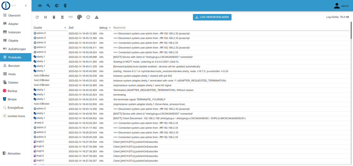

      Liegt es vieleicht daran ? IO Broker läuft auf einen Dell Wyse ,it Promox und Ubuntu als VM.
      <== Disconnect system.user.admin from ::ffff:192.168.2.xx javascript
        TT-Tom @Werner4321 last edited by
        @werner4321
        Du hast 3000 eingetragen nicht 300
        • W
          Werner4321 @TT-Tom last edited by
          @tt-tom bei 100 soll er anmachen..bei 3000 aus...passiert gar nichts
          T paul53 2 Replies Last reply Reply Quote 0

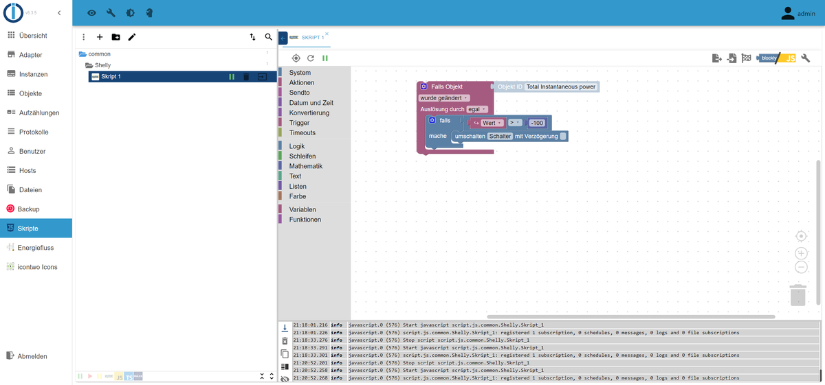

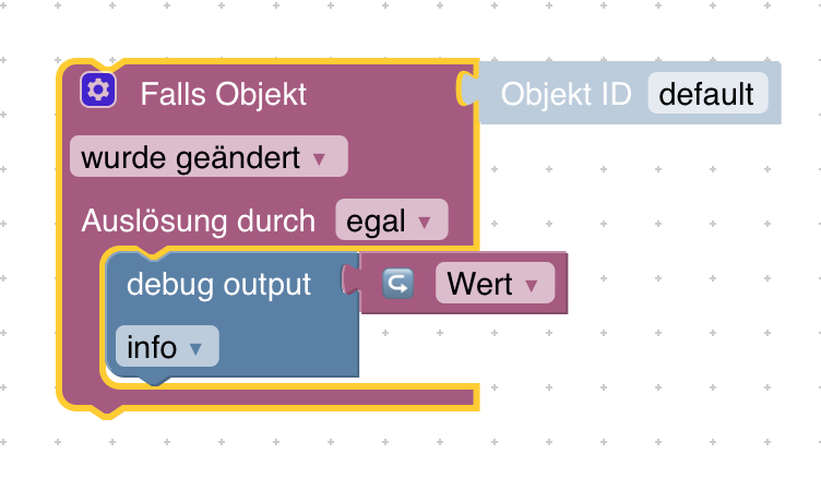

            @werner4321
            Setzte mal ein debug Baustein in den trigger. Dann kannst du im Protokoll den Wert sehen, der den trigger auslöst.
            • W

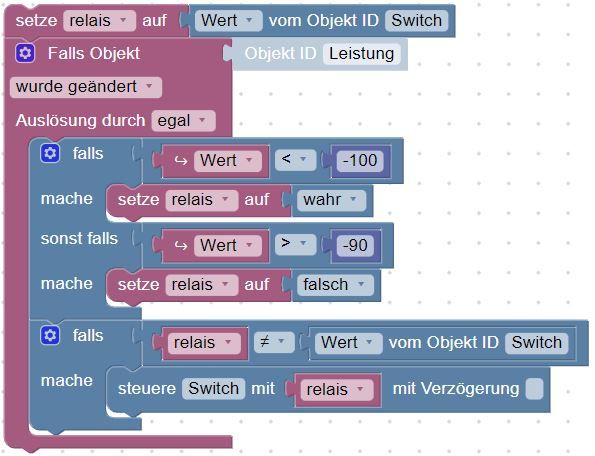

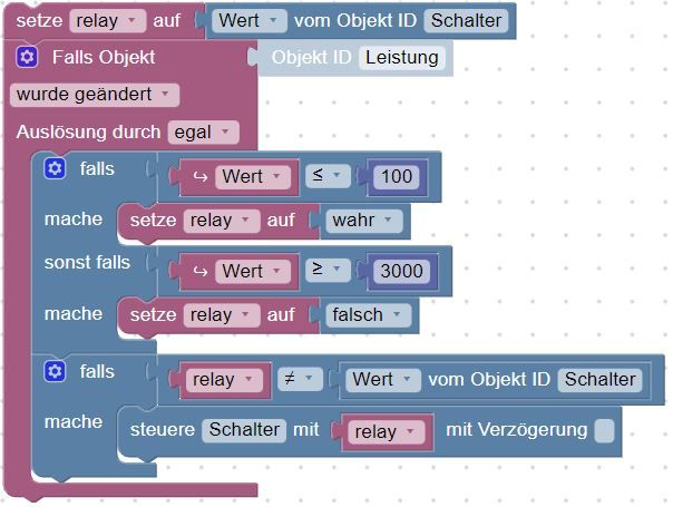

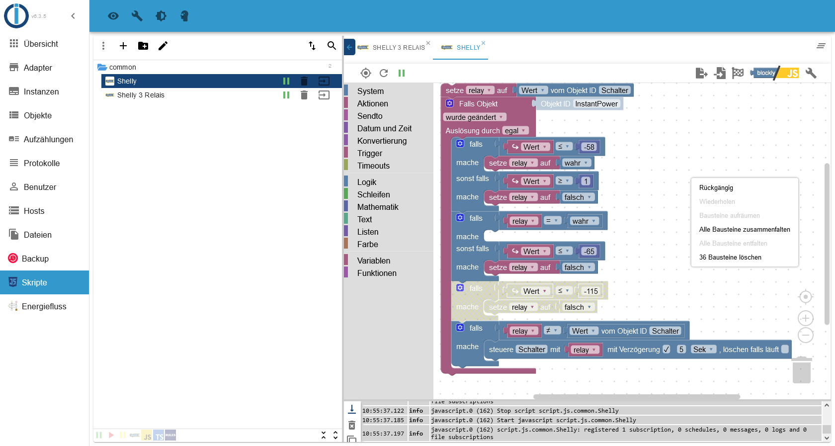

                paul53 @Werner4321 last edited by
                @werner4321
                Vergleiche mal dein Blockly mit meinem Vorschlag.

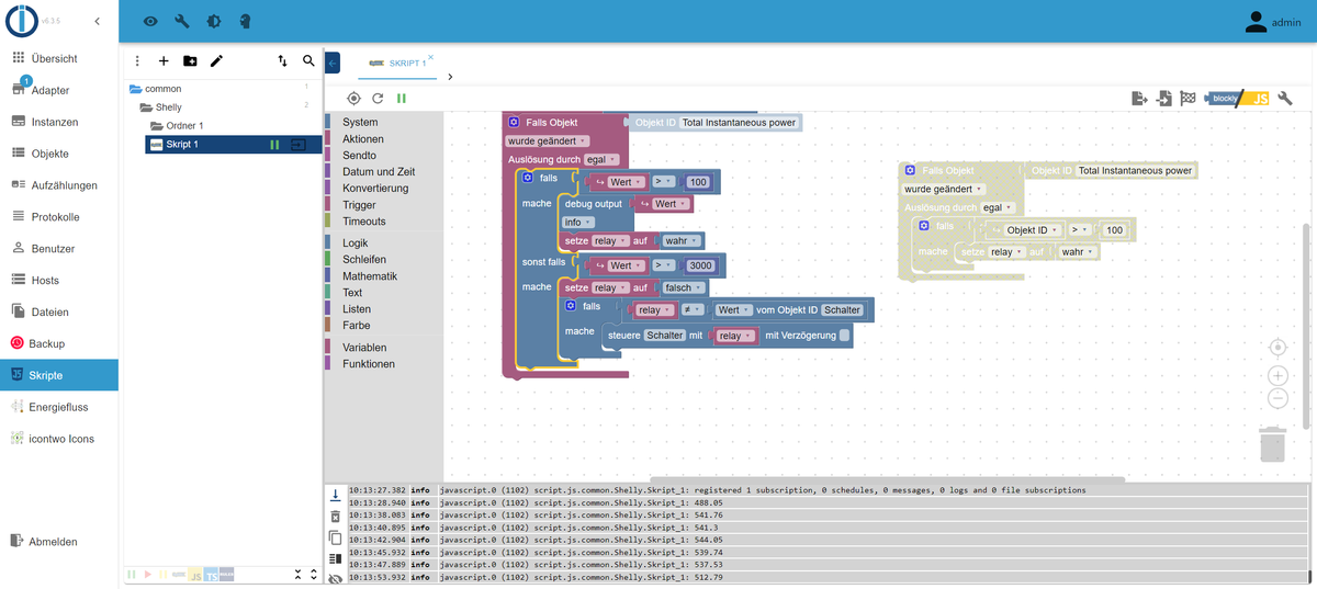

                  Werner4321 @paul53 last edited by
                  Muss ich welche ports öffnen?
                      @werner4321
                      Verschiebe diesen Block
                      unter den anderen falls-Block. Ändere "Wert > 100" in "Wert < 100".
                      • W
                        Haut irgendwie nicht hin . Ging einmal au und das wars.
                          @werner4321 sagte: bei 100 soll er anmachen..bei 3000 aus.

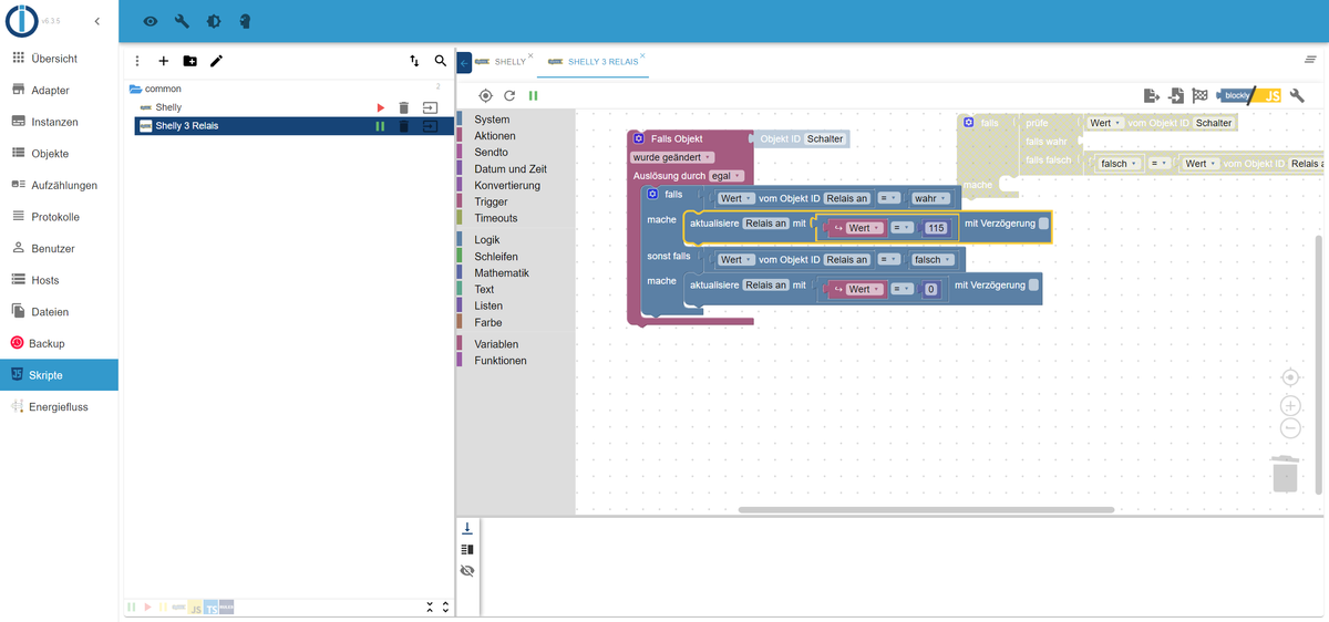

                          • W

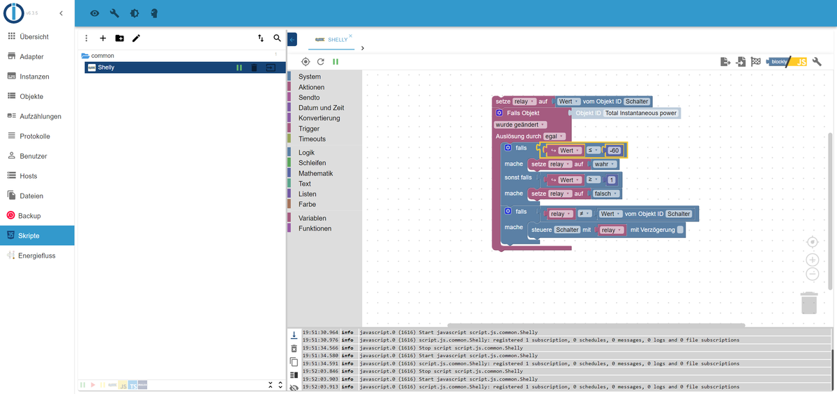

                            Habe es mit 100 und 3000 probiert. Es klappte Verbindung steht.
                            Danke erstmal.
                            Ich kann es jetzt nicht testen da ich nichts einspeise.
                            Habe ihm gesagt bei -60 und drüber soll er angehen und bei +0 soll er ausgehen. Habe ich das richtig erstellt ?

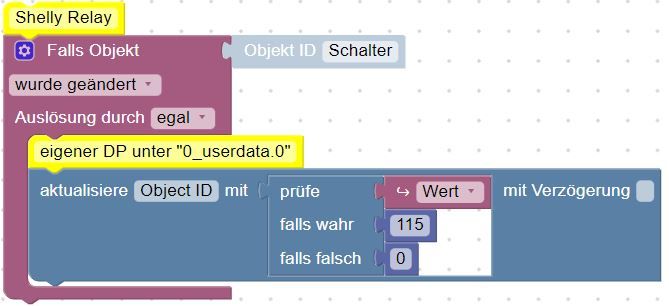

                              • W
                                Werner4321 @Werner4321 last edited by Werner4321
                                @werner4321 Ich versuche ein script zu erstellen.
                                Falls vom Shelly Relay ist wahr (an ) - setze mir einen Datenpunkt wert auf 115
                                Falls vom Shelly Relay ist falsch (aus ) - setze mir einen Datenpunkt wert auf 0
                                Irgendwie passt das noch nicht
                                  @werner4321 sagte: Falls vom Shelly Relay ist wahr (an ) - setze mir einen Datenpunkt wert auf 115
                                  • W
                                    @paul53 Wie geil. Danke. Ich mache es kompliziert und es geht einfacher.
                                    Aber ich bemühte mich...
                                    Kannst du das bitte noch prüfen ?
                                      @werner4321
                                      Das Relais schaltet bei <= -60 ein und bei >= +1 aus. Wenn es so gewollt ist, passt es.
                                      • W
                                        @paul53 ja bei Einspeisung ab -60 und aufwärts und bei 0 aus.

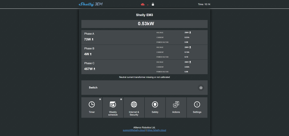

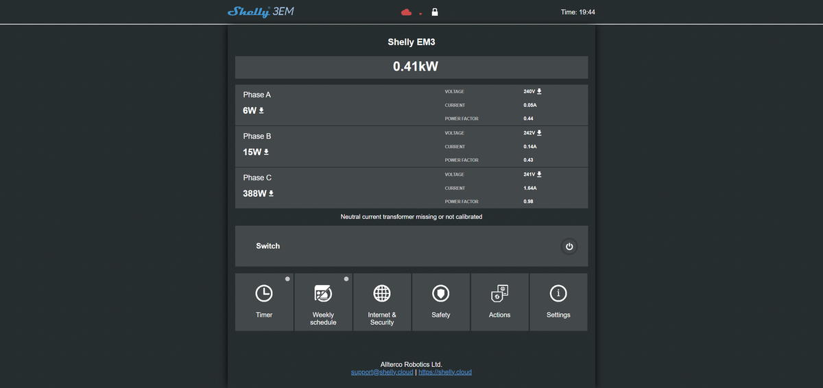

                                          Ich kann die Anker Powerhaus über 2 Arten laden.
                                          Eine Steckdose mit Shelly 3em mit 115 W.
                                          Auf dem Shelly 3em habe ich es so eingestellt.
                                          Wenn PV Anlage ins Netz einspeisst :
                                          Power on bei -115 W Gesamt.
                                          Power off bei + 10 W gesamt.
                                          Jetzt habe ich noch die Möglichkeit zusätzlich über einen Shelly Plug S Steckdose zu laden über USB C mit ca. 58 W.
                                          Heute hatte ich das Problem das ich bei überschuss von mehr wie -115 Watt der Shelly 3em ansprang.
                                          Und Shelly 1 ging aus. Immer im Wechsel....die Steckdose und Shelly 3em klickten an und aus.
                                          Denke ist eine Überschneidung irgendwo oder ich muss eine Verzögerung von 7 sec einbauen ?
                                          Habe Mqtt abfrage von den shellys auf 5 sec gesetzt ....
                                          Jetzt habe ich versucht das Script zu ändern mit dem Ziel :
                                          Überschuss von - 60 soll Shelly Plug S angehen.
                                          Bei erreichen von - 115 Watt soll er ausgehen das Shelly 3 em anspringt. Shelly 3 em ist intern programmiert. Bei -115 W gesamt an und bei +10 aus.
                                          Dann wenn Shelly 3 Em angeht und 115 W zieht und ich noch einen Überschuss habe von - 60 W habe , dann soll Shelly 1 angehen und mit 60 W unterstützen
