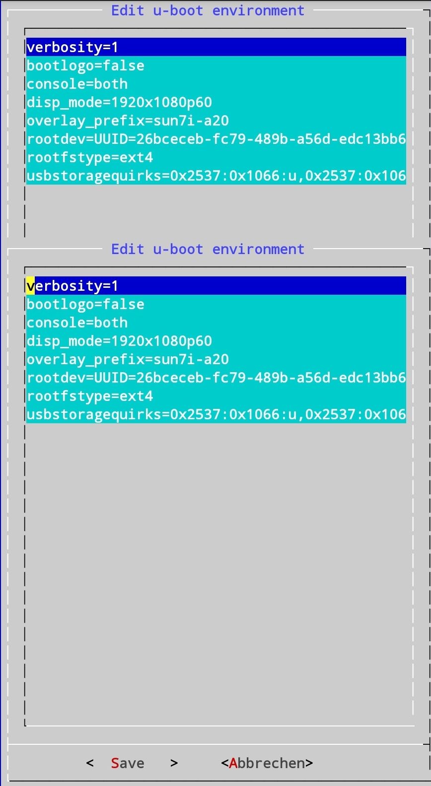

      @thomas-braun ja boot von ssd
        Thomas Braun Most Active @blackangel15741 last edited by
        @blackangel15741
        Nur eine Vermutung.
        Es muss die UUID der gewünschten Bootpartiton angegeben werden.

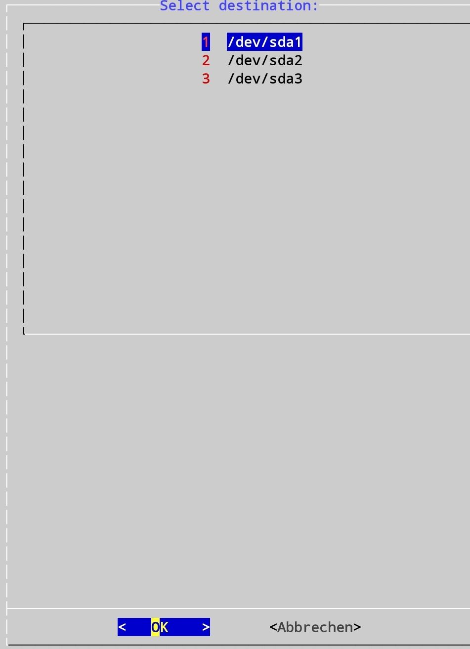

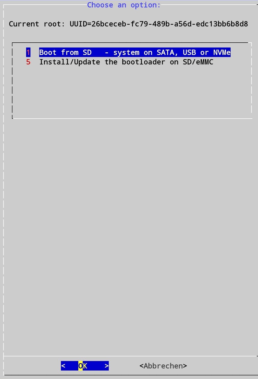

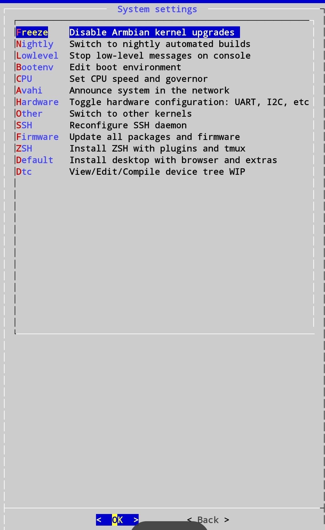

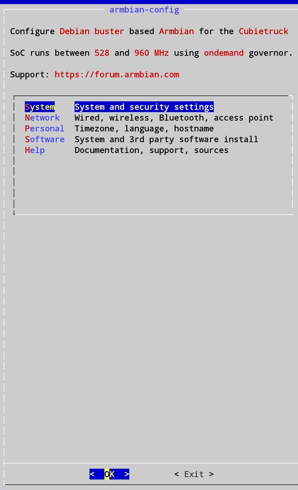

            @homoran also ich brauchte erstmal noch das backup von der platte. Das habe ich jetzt....booten tut er von der sd.....im config menü kann ich jetzt nichts hilfreiches finden mein englisch ist aber auch nicht so perfekt....nun habe ich nur gefunden nand-sata-install....da wäre das System auf ssd also sda1 und booten von sd......was kann/.muss ich machen, wenn booten jetzt auch von ssd erfolgen soll?......dann würde ich mit installieren von iobroker beginnen.
              Homoran Global Moderator Administrators @blackangel15741 last edited by
              @blackangel15741 sagte in Cubietruck 3 nicht erreichbar nach node 14.x Löschung:
              bitte deren untermenüs zeigen
                blackangel15741 @Homoran last edited by blackangel15741
                  @blackangel15741 hmmm, da fehlt mir auch die Option das ganze auf den internen eMMC zu schreiben.
                  Gibt es also wohl nicht (mehr).
                  Dann bleibt nur der Bootloader auf der SD Karte. ist ja auch nicht schlimm

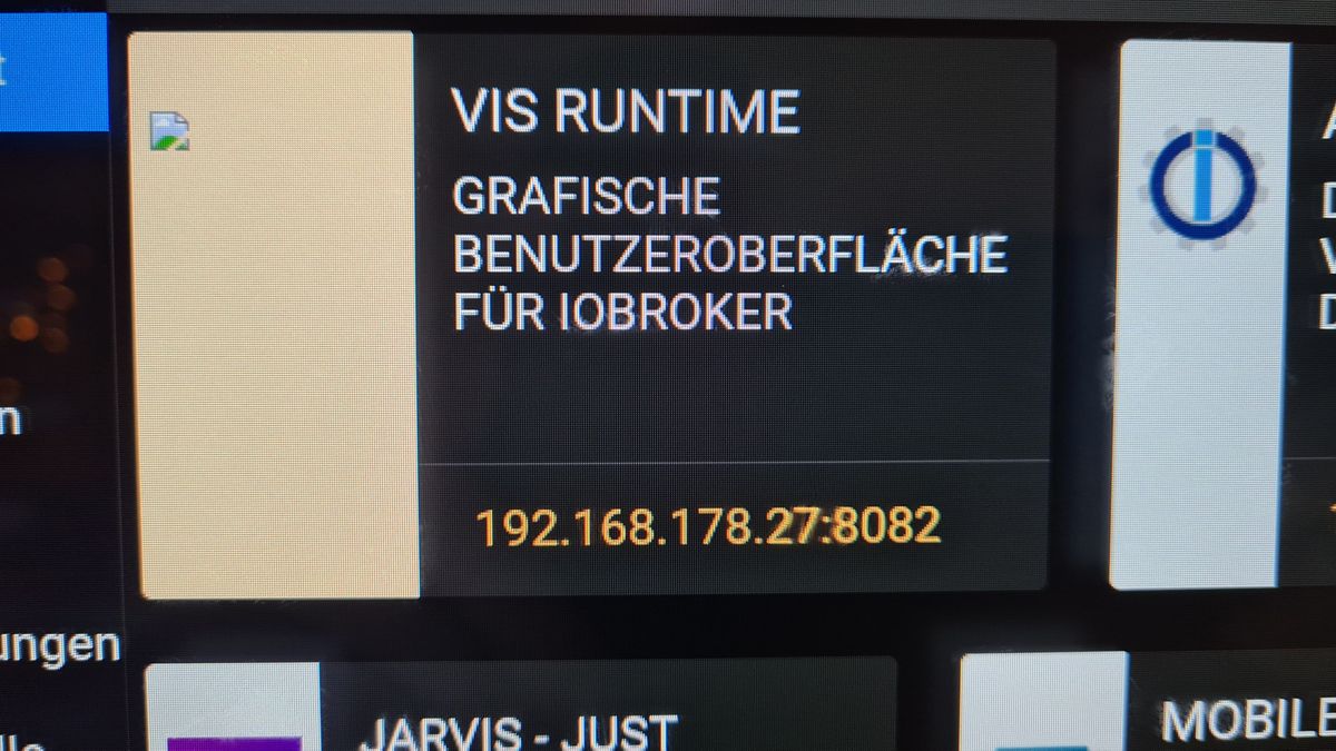

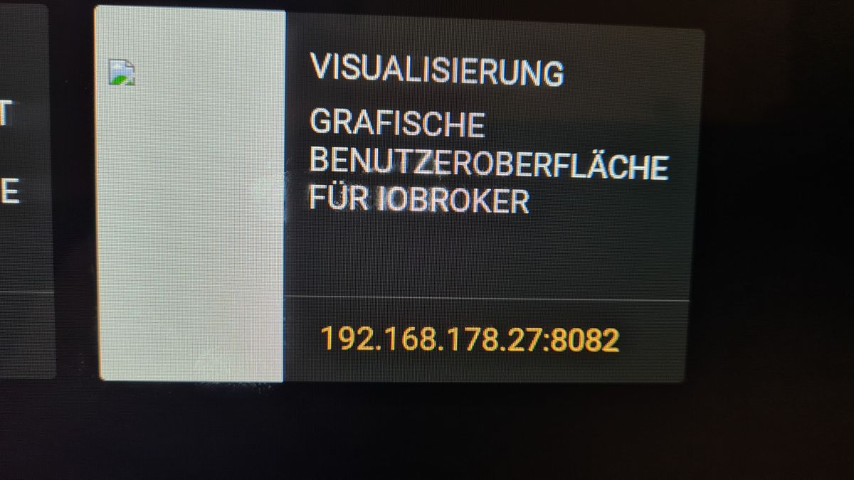

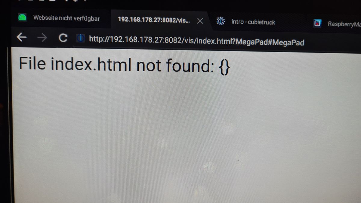

                    @homoran habe soweit alles geschafft aber ich komme nicht in mein vis Projekt.
                    Vis nicht im Browser aufrufbar
                    Also ich habe über den Browser noch den Link drin aber auch nach aktualisieren der Anzeige bleibt die Browserseite leer.
                    Das Backup hatte ich eingespielt.
                    Direkt über Handy mit der Vis-App und über Tablet mit der Vis-App ist das Vis-Projekt für's Handy angelegt...auch erreichbar, alles schick. Aber für das große Wandtablet habe ich ein extra Projekt angelegt, welches ich im Browser aufrufen kann, wird mir auch über die Startseite von fully-Kiosk normalerweise angezeigt. Über einen anderen
                    Browser habe ich immer ein Fenster für die vis Bearbeitung offen und ein Fenster um das Ergebnis/ Darstellung der Änderung zu prüfen.
                      hast du vor dem Einlesen des Backups die vis manuell installiert gehabt?
                      Dies ist im Moment wegen eines aktuellen Bugs notwendig.

                        Ro75 @blackangel15741 last edited by
                        @blackangel15741 hatte ich auch. Im Forum der Tipp. Die Version 1.4.5 manuell installieren. Wenn dann das Update angezeigt wird, ausführen.

                          @homoran meinst du den vis Adapter in iobroker? Wenn ja....nein von einem Fehler wusste ich nichts, dachte durch einspielen des Backups ist alles so wie vorher und ich muss nichts weiter machen.
                          Manuell habe ich nichts gemacht außer die iobroker Installation eingeleitet.
                            blackangel15741 @Ro75 last edited by
                            @ro75 welchen adapter meinst du jetzt genau und wie kann ich das jetzt bereinigen?
                            Jetzige Version des Adapters deinstallieren und dann über iobroker eine bestimmte VERSION neu installieren?

                              @blackangel15741 Ich habe zuerst die Instanz von der VIS entfernt und danach VIS als Adapter.
                              Über die Console (NICHT ROOT) folgendes:
                                Natürlich!
                                kannst/musst du jetzt per Konsole machen.
                                iobroker install vis@1.4.10 (bitte nochmal suchen ob das die Version vor dem Bug war!) und danach über den admin wieder auf die aktuelle Version updaten, wenn das Update angeboten wird.

                                  @homoran sehe ich das richtig, dass der vis adapter nicht installiert wurde? Mir ist nichts angezeigt worden.
                                  Also müsste ich jetzt nur vis 1.4.5 installieren und dann sollte alles gehen? Die vis Projekte über die vis-App am Tablet und Projekt für das Handy über die Vis-app laufen.
                                    @homoran also ich habe vis 1.4.5 installiert geht immer noch nicht...gleiches Problem.
                                    Wenn ich jetzt die Version deinstallieren möchte über die Iobroker Oberfläche dann geht das nicht "code 47 " wegen abhängiger instanz.
                                    Also alle abhängigen instanzen stück für stück löschen das wäre ja echt viel ca 16 andere und dann nachher wieder stück für stück installieren? Also nachdem auch vis deinstalliert wurde. Muss es dann trotzdem die Version 1.4.5 sein oder ist bei der Löschung dann die Möglichkeit die neueste Version zu nehmen? Also ohne dass meine Projekte gelöscht werden.
                                      Wie? Genaue Befehlszeile?

                                          @blackangel15741
                                          Mach es anders.
                                          iobroker upgrade vis@VERSIONSNUMMER

                                            @thomas-braun wenn ich das so mache hätte ich die Version 1.4.10 probiert aber löst das dann mein Problem? Also ist dann mit vis wieder mein Projekt vis über Browser erreichbar?
