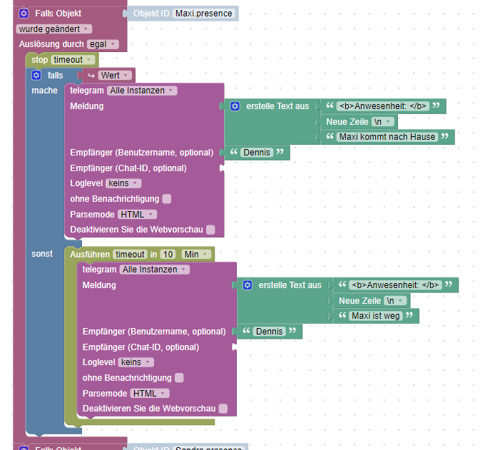

      Ich nutze zu Hause für die Anwesenheitserkennung den Adapter fb.checkpresence, welcher für die Samsung-Geräte von meiner Frau und mir auch sehr zuverlässig funktioniert. Allerdings sind die beiden Jungs iPhone-Jünger. Leider werden die iPhones auch bei Anwesenheit und Aktivität trotzdem unregelmäßig in den Schlafmodus geschickt. Bei Änderungen an den Anwesenheiten lassen wir uns eine Telegram-Nachricht schicken. Siehe angehängtes Blockly. Bei den iPhones der Jungs bekomme ich aber alle Nase lang Nachrichten ist weg, ist da, ist weg. Jetzt wollte ich das mit einem timeout lösen. Bei Änderung auf Abwesenheit funktioniert das auch. Allerdings bekomme ich dann immer wieder die Nachricht, dass jemand nach Hause kommt.
      Wie muss ich den timeout setzen bzw. stoppen, damit ich tatsächlich erst nach 10 Minuten eine Abwesenheitsnachricht bekomme und in der Zwischenzeit auch keine Anwesenheitsnachricht mehr bekomme?

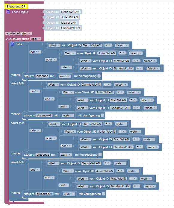

                Ich habe mir jetzt analog zum Adapter fb.checkpresence noch die Datenpunkte presence, presenceAll, absence und absenceAll erstellt. Über ein Blockly möchte ich mir jetzt mit UND/ODER-Prüfungen die einzelnen Datenpunkte steuern lassen. Aber es werden leider nicht immer die korrekten Werte in die Datenpunkte geschrieben. Hier mein Blockly zur Steuerung der genannten Datenpunkte. Übersehe ich was?

                  @dennismenger
                  Was ist Dein genaues Ziel von dem Blockly?
                  presence und absence gehen ja beide auf true sobald mind. 1 Person anwesend ist - macht wenig Sinn.

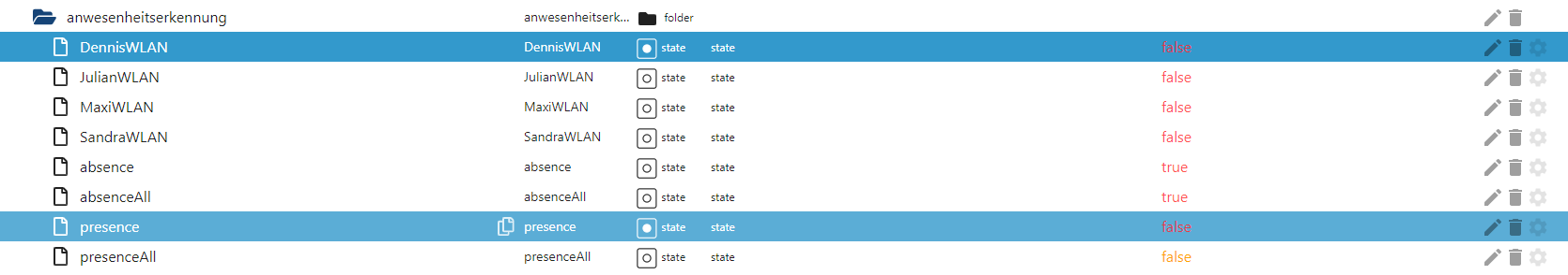

                      @dennismenger kannst Du mal die Ordnerstruktur der Datenpunkte zeigen?
                      Man könnte u.U. mit einer Aufzählung arbeiten.
                        DennisMenger @DJMarc75 last edited by

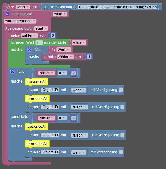

                          @dennismenger ok, dann könnte es nach diesen Prinzip umzusetzen sein (hier nur die DP absenceAll und presenceAll)

                              DennisMenger @DennisMenger last edited by
                              @DJMarc75 wenn ich das Blockly richtig verstehe zählt er für jeden Eintrag mit *WLAN, wo der Wert "wahr" ist den Wert um einen hoch. Da es maximal 4 Einträge mit *WLAN, die wahr sein können, muss der Wert der Variable "zähler" ja immer zwischen 0 und 4 sein. So weit richtig?

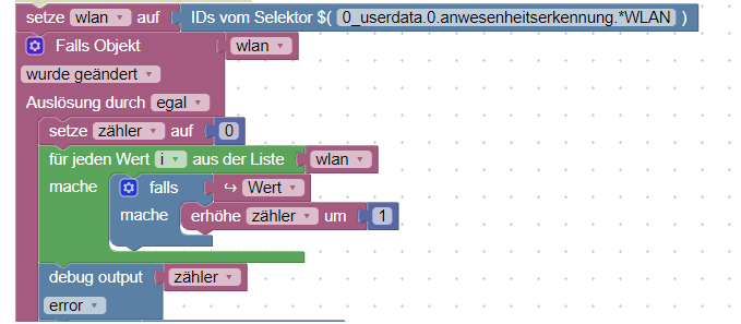

                              Ich habe mir über einen debug-Output anzeigen lassen welchen Wert die Variable hat. Aber ganz egal welche Personen im WLAN sind, die Variable bekommt nur den Wert 0 oder 4.
                              Oder habe ich da einen Denkfehler?

                                TT-Tom @DennisMenger last edited by TT-Tom
                                @dennismenger
                                Du hast den Trigger falsch gesetzt. Hier ein Beispiel wie es aussehe sollte
                                Deine Variable wlan wird nur beim Start des Script gesetzt danach nicht mehr.

                                  DJMarc75 @DennisMenger last edited by
                                  @dennismenger sagte in fb.checkpresence mit iPhone Ergänzung:
                                  Sorry, Fehler im Skript. So sollte es funktionieren:

                                      DJMarc75 @TT-Tom last edited by
                                      @tt-tom sagte in fb.checkpresence mit iPhone Ergänzung:
                                      die Variable wird jedesmal geändert wenn sich eine ID innerhalb der Aufzählung ändert, nicht nur beim Skriptstart.
                                      Bau es mal nach und setze ein Debug direkt unter den ersten (den was Du meinst) Block.
