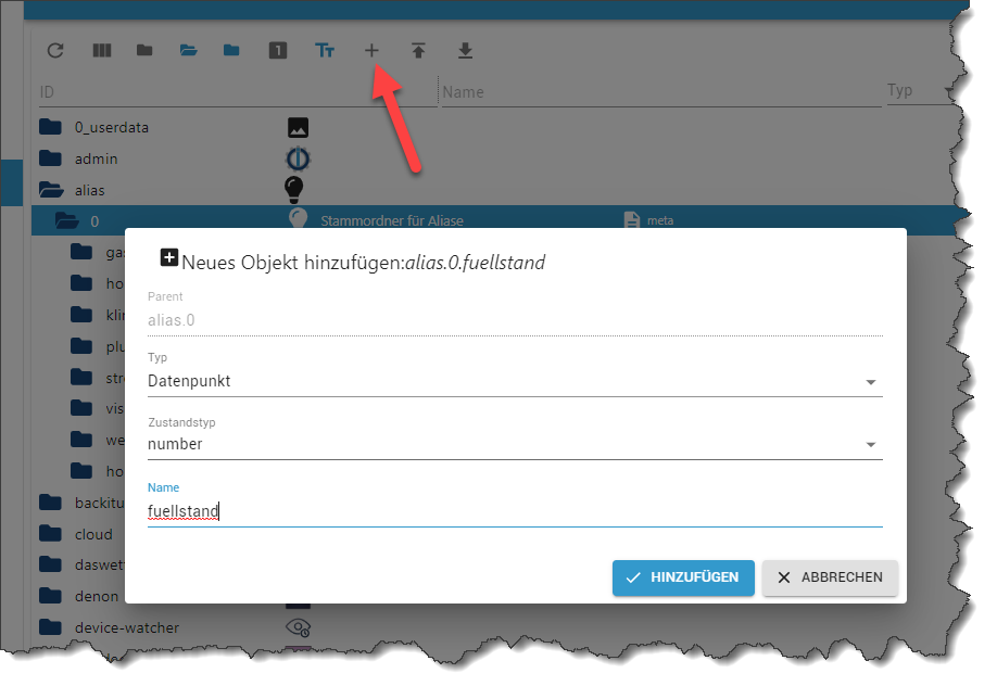

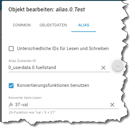

                  Im Objektbaum unter alias.0 einen neuen Datenpunkt anlegen.
                  In diesem Fall sicherlich "number".
                  Anschließend den neuen DP bearbeiten und wie im ersten Screenshot den Ursprungs-DP wählen und die Konvertierung angeben.
                    Danke, funktioniert einwandfrei.
