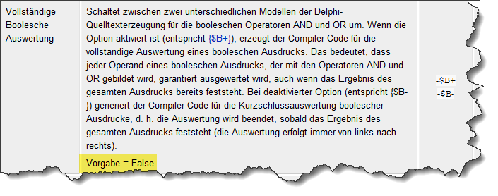

                  Borland Delphi (mit eingeschalteter Compileroption "Boolsche Ausdrücke vollständig prüfen". Die habe ich vor Jahren aktiviert weil ich genau über solche Seiteneffekte gestolpert bin und in der Zwischenzeit habbe ich das als selbstverständlich angenommen habe ohne darüber nachzudenken, dass das ja nicht der Standard ist).
                  • Codierknecht
                    Codierknecht Developer Most Active @WolfgangFB last edited by Codierknecht
                    @wolfgangfb sagte in [Gelöst] Funktion wird scheinbar nicht ausgeführt:
                    Ist aber auch in Delphi nicht Standard (bin selbst hauptsächlich mit Delphi unterwegs).
                    Du verbiegst damit den Standard, um selbst verursachte Seiteneffekte auszubügeln.
                    Solltest Du Dir auch in Delphi abgewöhnen und in solchen Fällen Statusvariablen verwenden. Die kann man dann beliebig kombinieren.

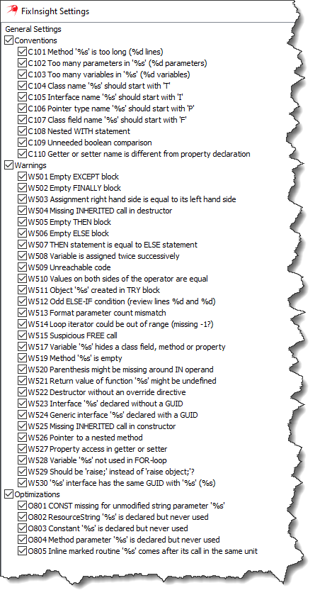

                              OT:
                              Für Dinge, die der Compiler nicht mitbekommt, haben wir mittlerweile "FixInsight" im Einsatz.
                              Methode zu lang, zu viele Parameter, leere Exceptions usw. meckert der Compiler ja alles nicht an.
