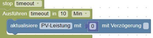

          Dirk 4 @paul53 last edited by
          @paul53 Hallo
          Ich hab das so gemacht das geht aber nicht das reagiert nicht??

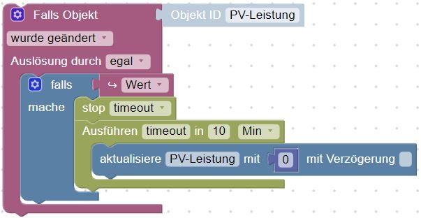

            paul53 @Dirk 4 last edited by paul53
            @dirk-4 sagte: das reagiert nicht??
            Es muss erst einmal eine Wertänderung stattfinden, damit getriggert und der Timer gestartet wird.
            Besser so:
            Auch hier muss sich der Wert erst ändern.

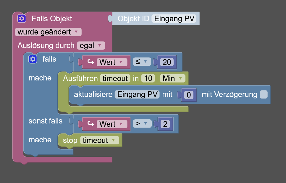

                        @dirk-4 sagte: Datenpunkt war nur lesen hab ich jetzt geändert .
                        "aktualisiere" schreibt den Wert auch in einen "read only" Datenpunkt.
                            @paul53 Ich Teste das mal mit deinem Script. OK

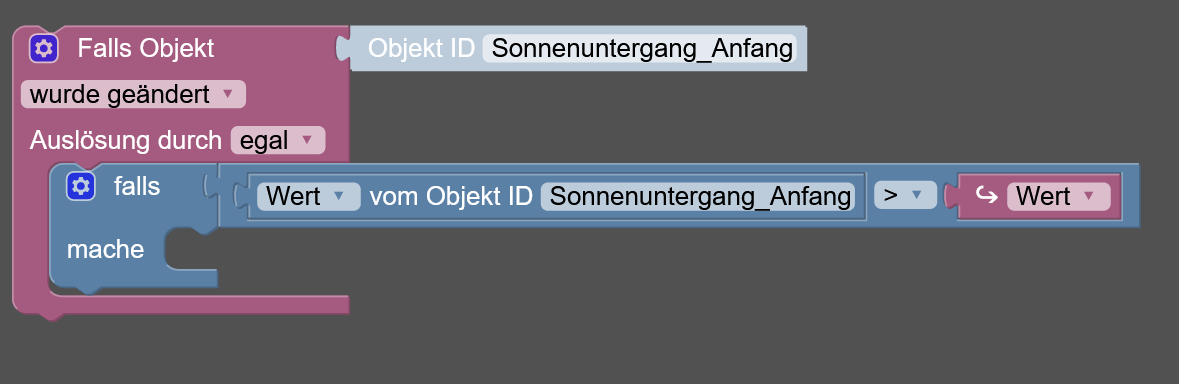

                              @paul53 Ich hab mal noch eine Frage ?
                              Wie prüft man die Astrozeit ob sie größer oder kleiner ist Unbenannt.PNG ?Ist das so richtig?
                                @dirk-4 sagte: Wie prüft man die Astrozeit ob sie größer oder kleiner ist
