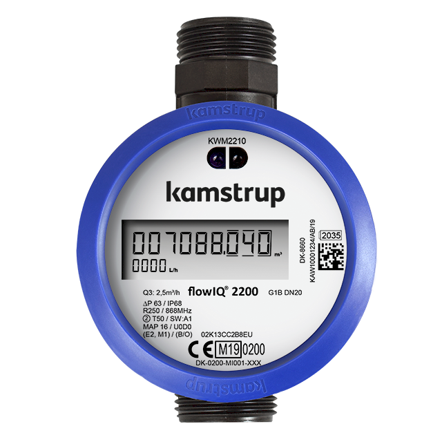

      Hallo, mich würde interessieren, ob jemand von euch seinen Wasserzähler per IR Lesekopf ausliest. Ich habe seit kurzem einen digitalen Kamstrup Wasserzähler bekommen. Bereits zuvor hatte ich AI on the edge auf dem analogen Zähler im Einsatz. Das lief aber eher schlecht als recht, immer dann, wenn die analogen Zahlen nicht genau in der Mitte vom POI waren. Nun war die Hoffnung groß, dass das mit dem digitalen Zähler besser wird, aber auch da kommt es immer wieder zu Messfehlern.
      Nun habe ich gesehen, dass der Zähler oben zwei LEDs hat. Der Abstand scheint aber enger zu sein, als bei den Leseköpfen, die es überall gibt. Hat das schon mal jemand erfolgreich umgesetzt, oder funktioniert das nur bei Stromzählern zuverlässig?
        paul53 @init5 last edited by paul53
        @init5
        Laut Datenblatt sendet er das Wireless M-Bus-Protokoll auf 868 MHz.
        58101713_C3_DE.pdf
        • I
          init5 @paul53 last edited by
          @paul53 ok, das wusste ich gar nicht. Aber in einem anderen Post zu dem Thema steht, dass hierfür ein PIN benötigt wird. Generell erscheint mir die Variante über Funk aufwendiger, oder?
