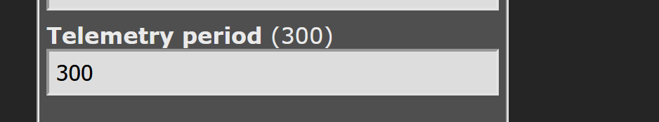

      ich tausche aktuell meine TP-Link Steckdosen gegen die Nous A1 mit Tasmota aus. Jetzt habe ich allerdings ein kleines Problem. Die Steckdosen senden die Daten (z.B. Watt) in sehr langen Intervallen (teilweise erst alle 3-4 Minuten) an den IOBroker. Kann man den Intervall irgendwo einstellen? Im Sonoff Adapter kann ich nirgends etwas finden.

        Configure --> Logging

          @marc-berg Ahh, ich hatte mir das schon gedacht 🙂 Sind das ms ?

            @surfer09 nein, Sekunden

                Wenn Du in der console "powerdelta 1" eingibst, kannst du die "Telemetry period" auf größere Werte stehen lassen. Falls sich Messwerte ändern, wird zwischendurch trotzdem sofort eine MQTT Nachricht gesendet. Hab's gerade mal getestet, sieht gut aus.
                1=1% Änderung. Kann auch Werte bis 100 annehmen.
