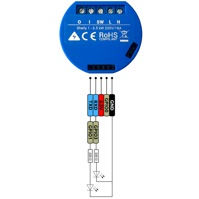

      ich bin bei ebay gerade über das hier gestoßen:
      https://www.ebay.de/itm/284954964630
      Also eine LED an den GPIOs GND und GPIO1/TXD
      Ich durchstöbere schon eine Weile das Internet - ohne Erfolg.
      Weis einer von euch mehr?
      • BananaJoe
        BananaJoe Most Active @BananaJoe last edited by

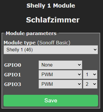

        ok, scheinbar einfach mit 100 Ohm Widerstand und einer normalen LED:
        https://www.instructables.com/Building-a-Discreet-Smarthome-Status-Visualization/
        fac866ce-e7fe-4ae3-9841-f7a60825cd9a-image.png 8583dd6d-6d2c-4160-8ea5-458008ebc8d9-image.png 4fdd307b-236b-4096-8bb6-102dc191db0a-image.png
        Teste ich gleich mal ...
        • BananaJoe
          BananaJoe Most Active last edited by

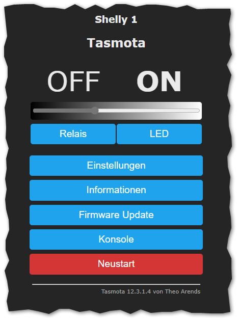

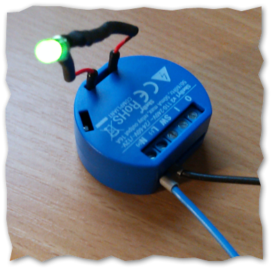

          Tja, ist tatsächlich so einfach:
          Die Buttons habe ich mittels
          WebButton1 Relais
          WebButton2 LED
          umbenannt, mit dem Dimmerschieber kann man die Helligkeit einstellen.

                Ja, ging mit Original-Shelly-Firmware nicht.
                Habe jetzt über OTA Tasmota geflasht und nach deiner Anleitung es dann eingestellt.
                Klappt super. Danke 👍
