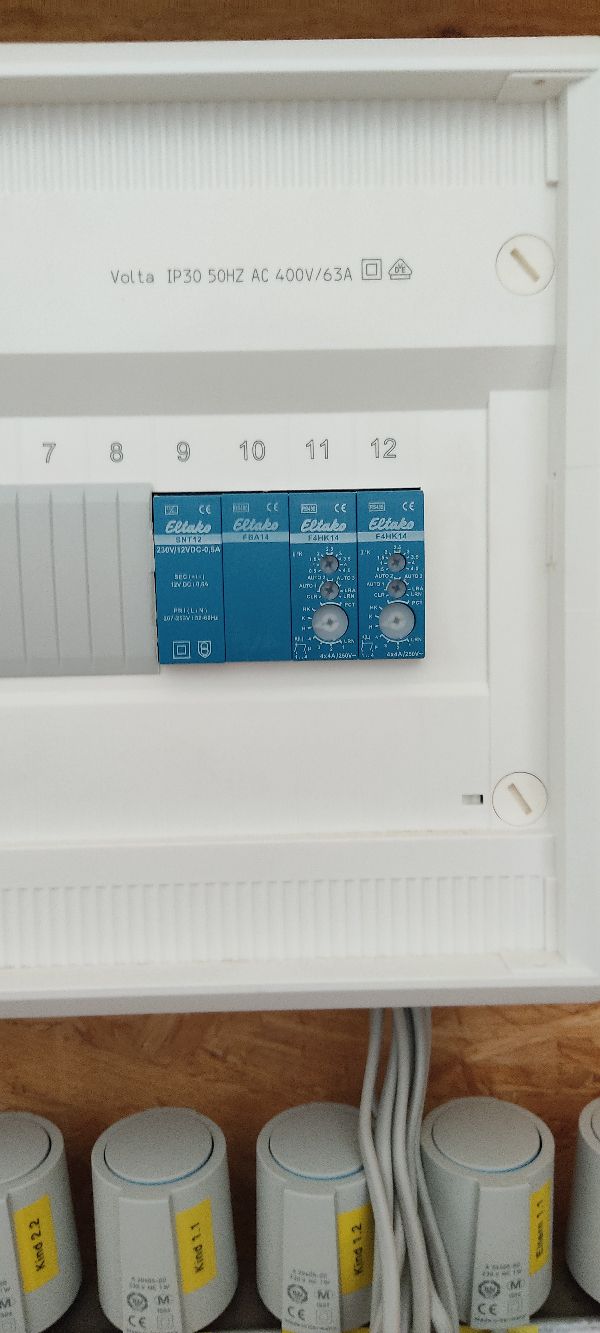

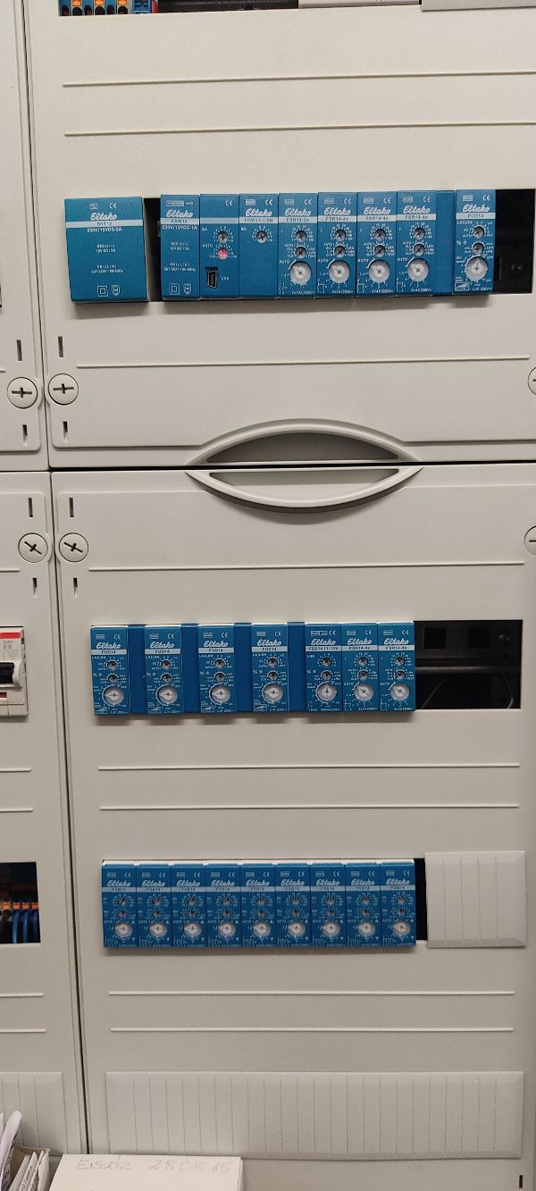

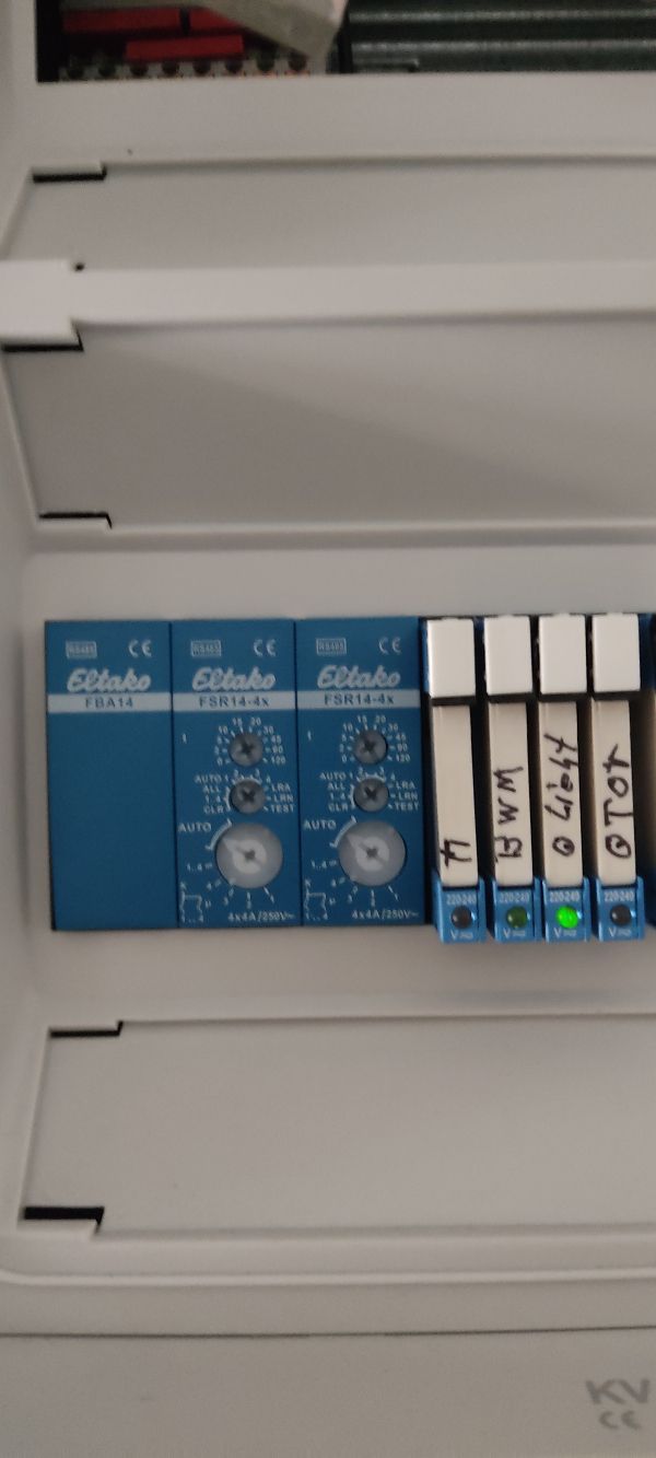

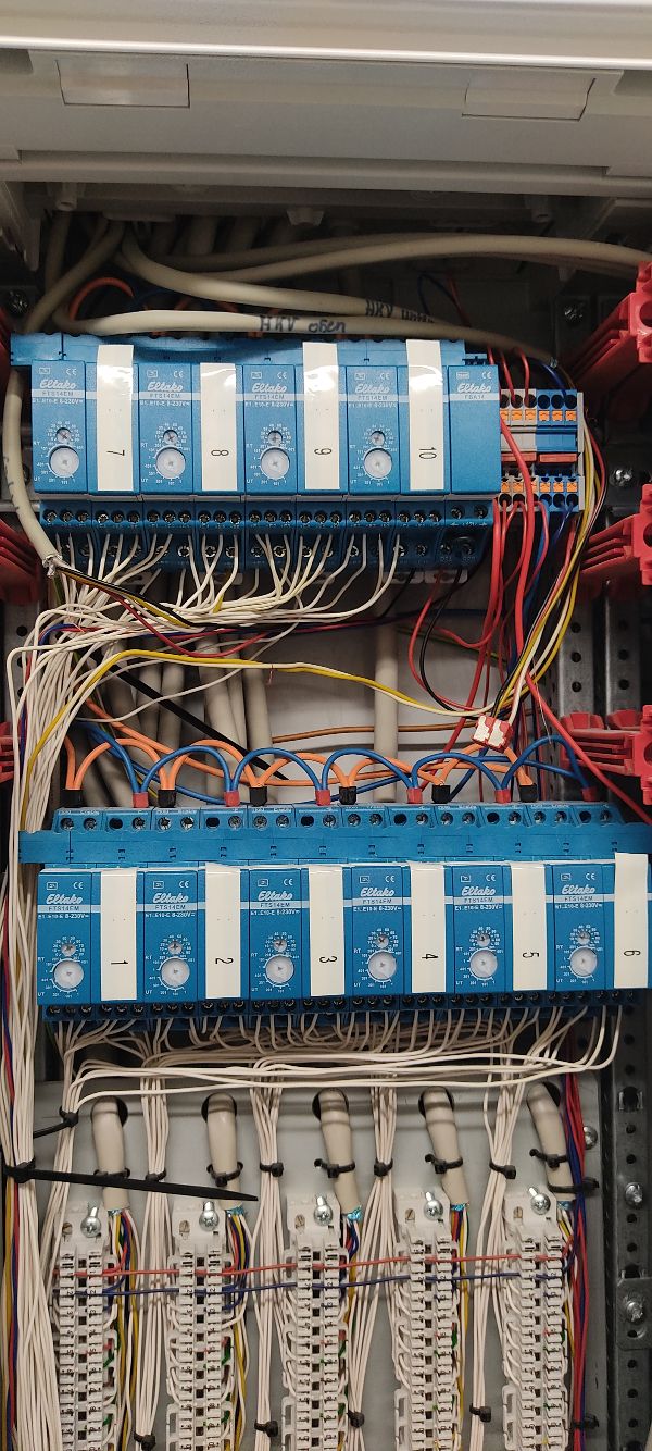

              @jey-cee IMG_20230209_134216.jpg IMG_20230209_134223.jpg IMG_20230209_134406.jpg IMG_20230209_134452.jpg
              die Fts14em haben wir Weil wir damals auf die Funktaster verzichtet haben und Gira 6fachtaster eingebaut haben.
              kabel war mir dann doch lieber.
              das wären so die aktoren worum es geht eine kleine Unterverteilung fehlt noch vom Heizkreisverteiler im Erdgeschoss
              da sind glaube ich nur FHK14 verbaut.
              also du bist dir sicher das die ohne probleme Laufen ?
              kann ich die denn mit usb am FAM 14 auslesen und einbinden ?

                @fabse_1988 sagte in Hilfe Enocean (Eltako):
                Nein, dafür ist der FAM14 nicht gedacht.
                Ist das neben dem FAM14 ein FGW14-USB? Der ist dafür gedacht die Verbindung zu einer Steuerung herzustellen.
                Die FSR, FTS14EM und FUD sicher. Mit den FSB sind viele nicht so Glücklich, da vorallem das Anfahren einer bestimmten Position relativ schwierig ist.
                Hier muss man selbst die Umrechnung der Fahrzeit in Prozent und Umgekehrt machen, das kann der Adapter nicht.
                Das ist dem Geschulded das es ein sehr breites Spektrum an EnOcean Geräten gibt die sehr Unterschiedlich sind. Jedes einzelne Gerät mit seinen Besonderheiten zu Unterstützen wäre für mich alleine nicht zu schaffen, daher hab ich einen sehr Generischen Weg gewählt.

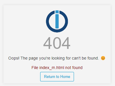

                              Hi zusammen, ich klinke mich mal in das Thema ein weil ich die ähnlichen Voraussetzungen habe. Eltako14 Reihe mit dem FGW14-USB als Gateway und auch unzufriedener Wibutler Nutzer.
                              Jetzt habe ich den Adapter wie angegeben installiert und möchte die Instanz einstellen. Das FGW14-USB kann ich auswählen und steht auf USB/Serial. Allerdings kommt unter "Schnittstelle" keine Auswahl obwohl 3 USB Geräte angeschlossen sind (RS485 Modbus, USB300, FGW14). In den Einstellungen der Modbus Instanz werden alle 3 USB Geräte aufgelistet.
                              Woran kann das liegen?

                                hat sich erledigt. BA Schalter stand auf 6 statt auf 5.
