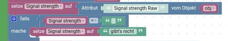

      ich habe nochmal eine Frage zur Veranstaltung von JSON in Blockly.
      Ich hole mir die Werte wie folgt aus dem JSON:
      Leider ist aber nicht immer jeder Wert im JSON hinterlegt.
      Dafür habe ich den Falls-Baustein eingebaut, um den Objekt doch einen Wert mitzugeben.
      Leider klappt das nicht so wie ich möchte.
      Im jetzigen Beispiel wird auch "0" mit gibt's nicht überschrieben und der eigentliche Wert bleibt leer.
      Kann man da irgendwie was machen?
      • mickym
        mickym Most Active @David G. last edited by mickym
        @david-g Prüf halt nicht auf einen leeren String sondern auf null ab.
        David G. 1 Reply Last reply Reply Quote 1
        • David G.
          David G. @mickym last edited by
          @mickym
          Das klappt, danke.
