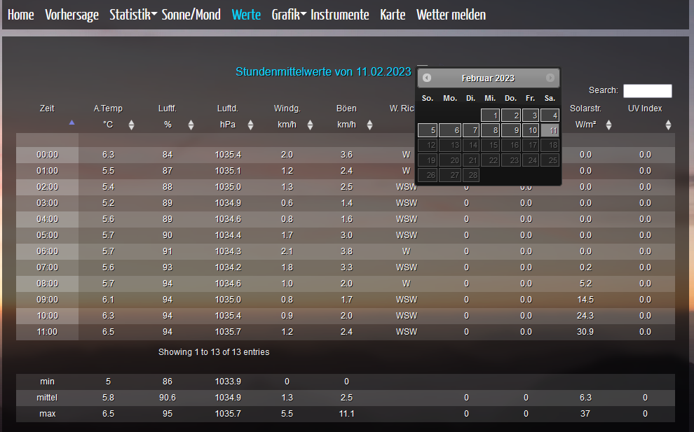

      möchte bestimmte Daten zur jeden volle Stunde in ein JSON schreiben um sie später darstellen zukönnen, ähnlich wie auf Awekas.
      ist das so okay, oder gibt es da eine besser Lösung?

      Awekas

          wenn ich dein script richtig verstehe, ist es doch was anderes. Ich möchte aus verschiedene DP stündlich ein JSON erstellen damit ich in meiner VIS eine Tabelle darstellen kann und diese nach Datum filtern.
