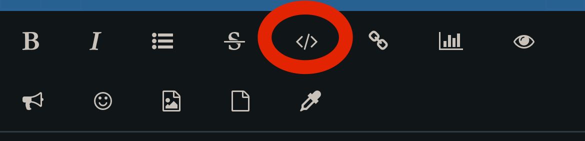

        Pack Bitte Code Schnipsel nächstes mal in Code Tags. So ist es fast unmöglich den Code zu lesen. Aber ich glaube du hattest eine Klammer Zuviel. Probiere es mal so:
        var MyoldValue = await getStateAsync("knx.0.Heizung_und_Temp_(HZ).Alles_(Zentral).HZ_-TH-Therme-Heizkreis_1_Vorlaufemperatur(R)_old").val;
          Automatisierer 0 @Guest last edited by
          @ciddi89
          Nein, so wie du schreibst gehts nicht --> Compilerfehler
          Was soll ich machen für die von dir gewünschten Code Tags?? Wie geht das?
            A Former User @Automatisierer 0 last edited by
            @automatisierer-0 dann pack das mal in Code Tags damit man das lesen kann…

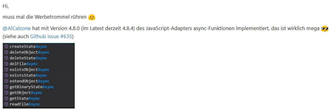

                                            @automatisierer-0 Naja, die Doku und Type Definition ist scheinbar nicht ganz vollständig (hatten wir ja oben schon). Soll ich auf die Stelle im GitHub Repo verlinken, dass es die Funktion gibt? 🙂
                                            A 2 Replies Last reply Reply Quote 0
