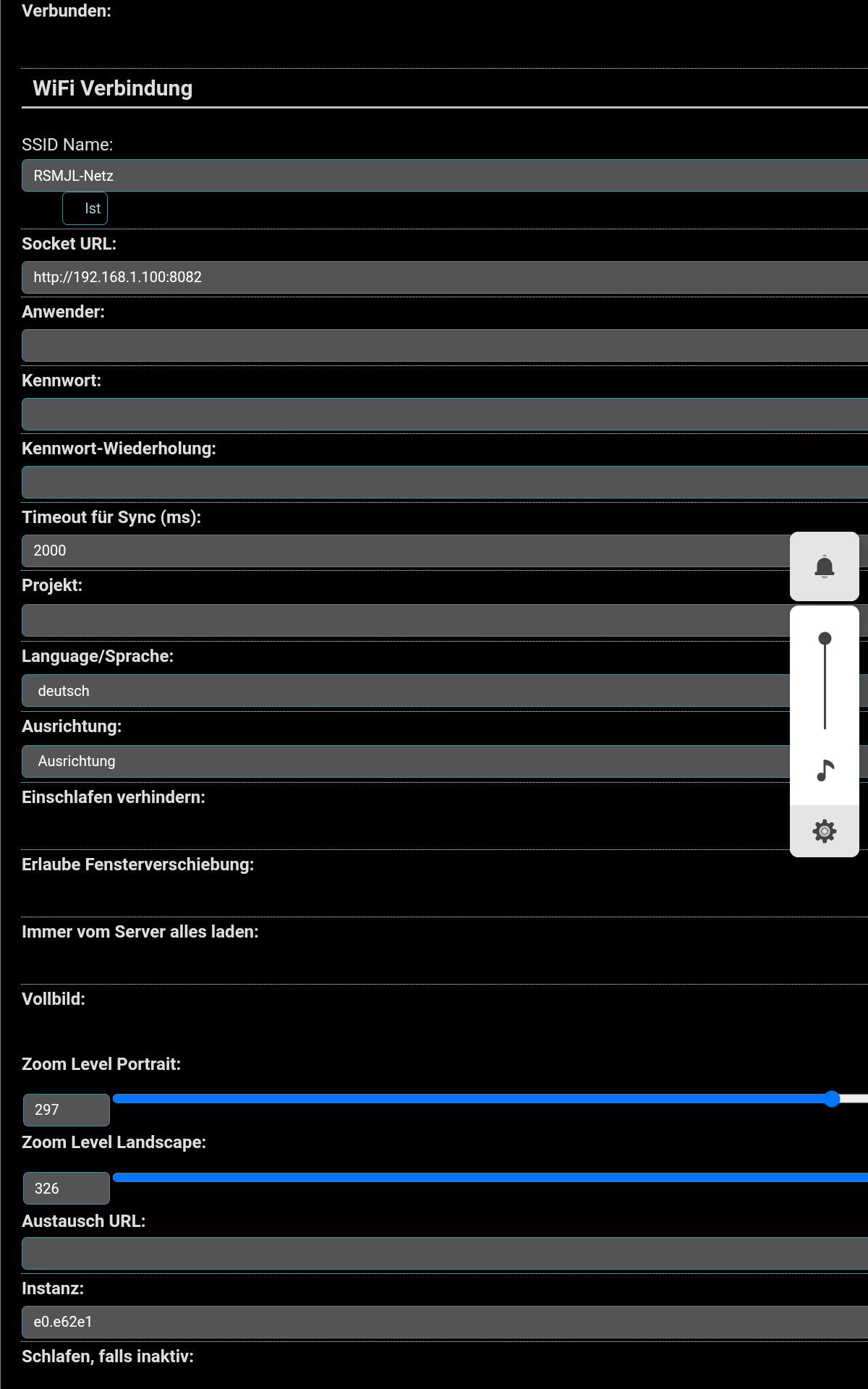

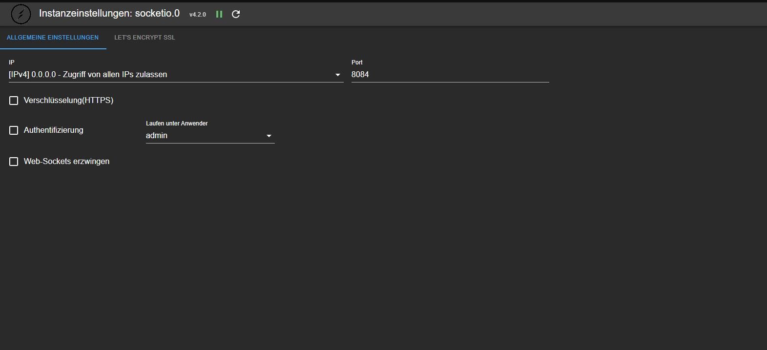

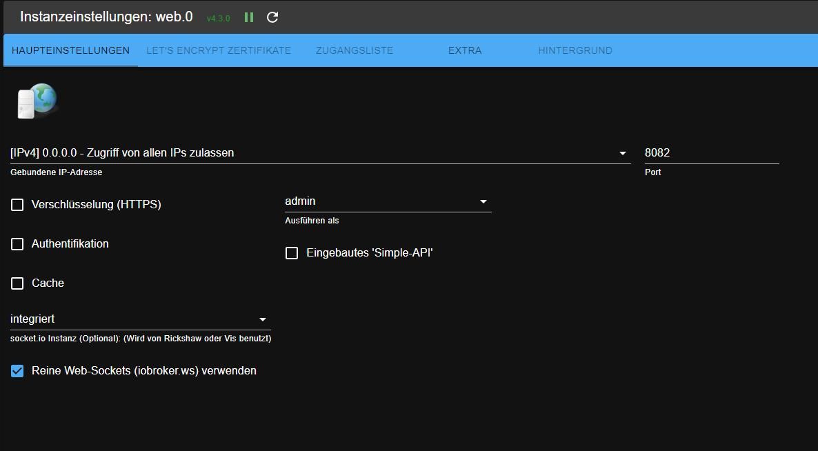

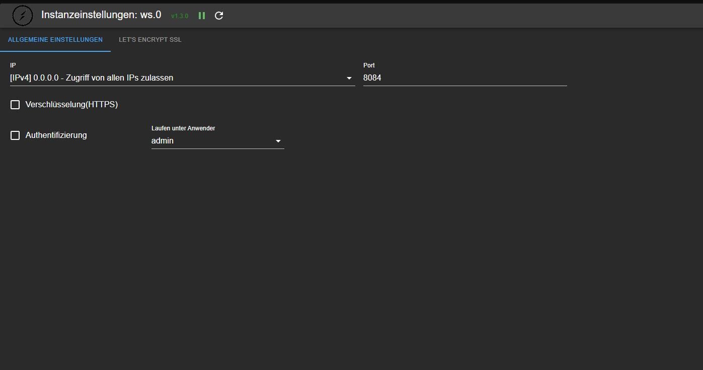

                          Um jetzt nochmal den Versuch zu helfen zeig mal:
                          • Einstellugen in der iob.app android:
                          • Einstellungen web.0 (screenshot der config)
                          • Einstellungen ws.0 (hast du da wie oben geschrieben die Suche benutzt ?)
                          • socket.io installiert ?
                            wenn ja: ein- oder ausgeschaltet?
                          Liefer mal die Infos, dann sehen wir weiter !

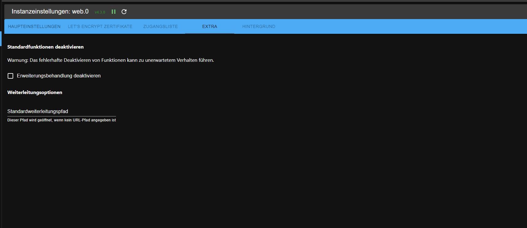

                            ralle @bahnuhr last edited by
                            @bahnuhr
                            Mein I-Pad funktioniert mit der App einwandfrei, sind auch die gleichen Daten eingetragen wie in Android
                            Socket.io hab ich jetzt Installiert, ist aber rot! ((das Ipad ging auch ohne Socket.io)
                            ansonsten ein paar Bilder:
                            bahnuhr Homoran 2 Replies Last reply Reply Quote 0
                            • bahnuhr
                              bahnuhr Forum Testing Most Active @ralle last edited by
                              @ralle
                              Wie vermutet.
                              ws ist das Problem
                              Und socket.io wieder deinstallieren.
                              Du brauchst eine extra Web Instanz
                              Also hast du die Suche nicht benutzt.
                              Hier ist die Lösung:
                              https://forum.iobroker.net/topic/56353/iobroker-app-android-keine-verbindung-mit-ws/27?_=1676196089936
