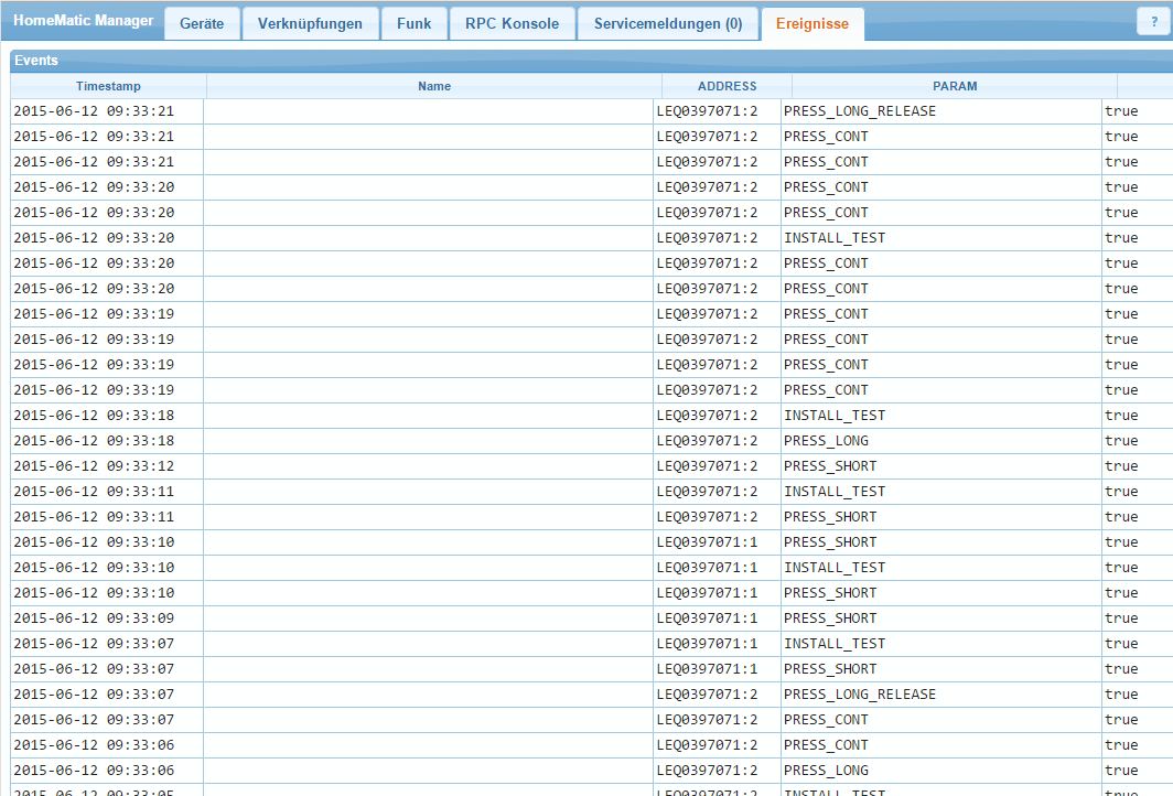

      Ich hatte das ganze mit einem HM-CFG-USB2 getestet (schon mit dem bösen Hintergedanken, dass wenn das läuft der rest auch klappt 😉 )
      Nach einer Änderung (siehe o.a. Thread) läuft es jetzt auch.
      ich habe dann testweise einen Aktor hinzugefügt.

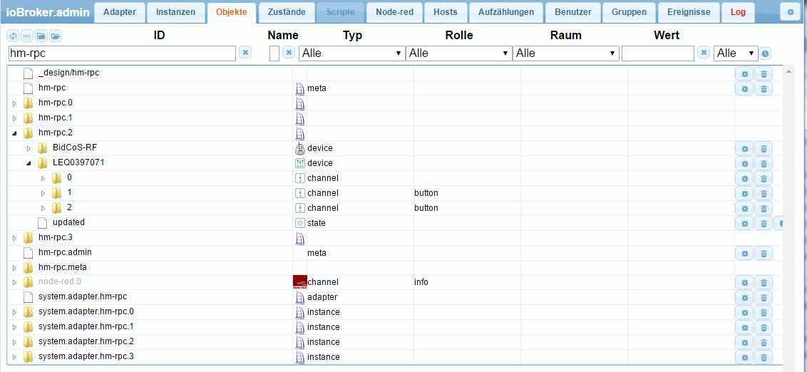

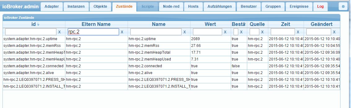

      in ioBroker eine weitere Instanz des hm-rpc angelegt
      Es läuft alles und in Objects und States werden Geräte und Zustände angezeigt:
      Damit habe ich jetzt 2 lxccu und einen hmcon an einem ioBroker angeschlossen.

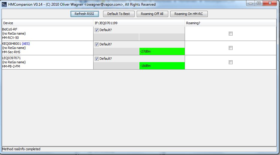

          Ich habe es mit dem HM-CFG-USB2 getestet und soger mit Absicht mit einem FDK.
          Der sollte eigentlich AES aktiviert haben.
          Habe es gerade mit hm-companion überprüft:
          So richtig läuft das ganze bei mir noch nicht.
          Näheres im HM-Forum oder unter github hobbyquaker/hmcon
