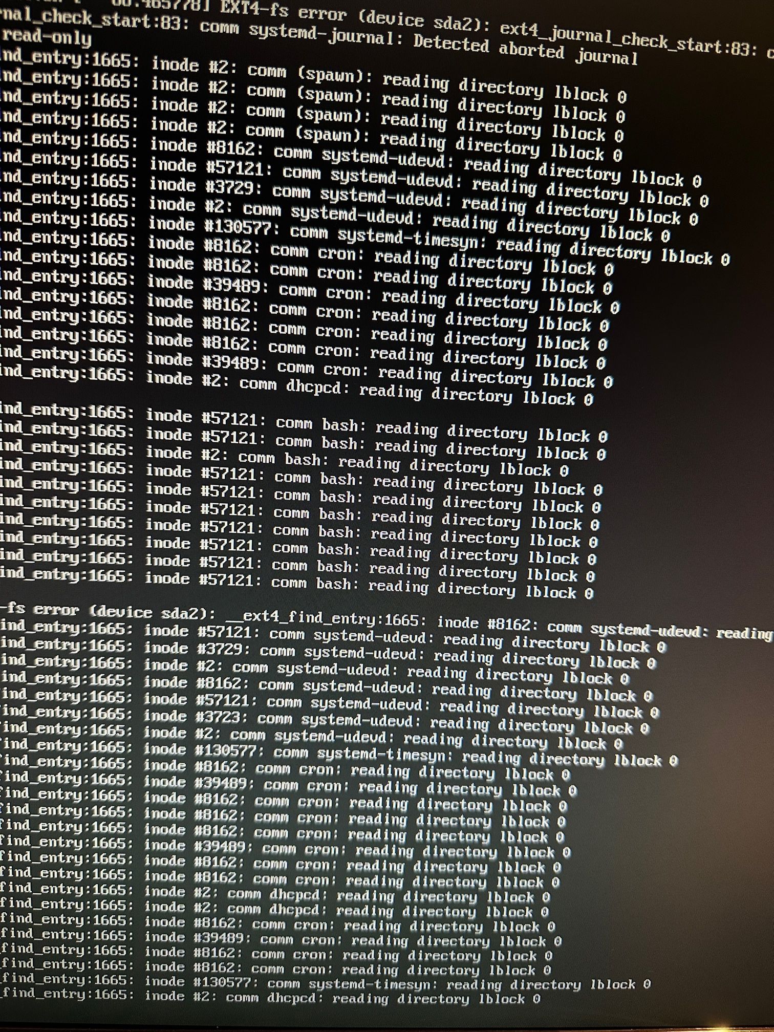

    4. Installation Ext4 Fehler nach update/upgrade

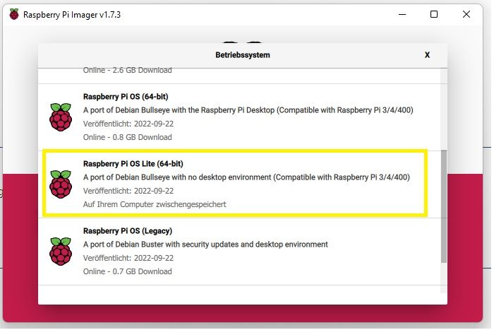

      Würfel @Ro75 last edited by Würfel
      @ro75
      Raspberry imager ein PI OS Lite 64bit
      PI4b mit 8GB
      Image hat der Imager direkt geladen aus dem Netz..?!

        @würfel said in Installation Ext4 Fehler nach update/upgrade:
        Das ist ok. Was für ein Adapter nutzt du? Was für eine SSD?

                      • W
                        Würfel @Thomas Braun last edited by
                        Das Problem scheint gelöst zu sein.
                        Beim Umstecken der Tastatur ist der Fehler dann reproduzierbar aufgetreten.
                        Nun ist das Update etc durchgelaufen.
