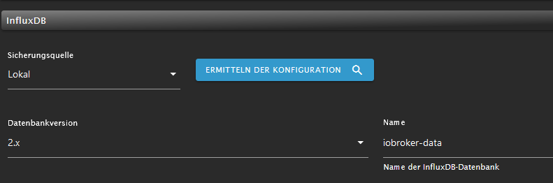

      Hi
      leider nichts pasendes finden können.

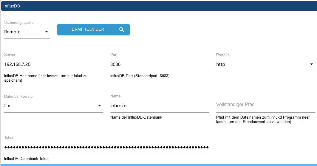

      Gibt es eine Beschreibung was ich tun muß um inflluxdb in der v2 mit dem Backitup Adapter handhaben zu können?
      Meine dies in Bezug auf die Remote-Settings. Unter v2 habe ich, wenn ich es richtig verstehe keine conf Datei und der Port 8088 ggf. gar nicht dafür offen/konfiguriert.
      In der Doku ist eine Referenz auf die influxdB Doku woraus ich jedoch nicht schlau werde, da von dedizierten Downloads "influx CLI" die Rede ist. Sowas läuft unter Linux doch über Repos oder?
      Entsprechend dankbar für Hinweise wie der "neue Standard" funktioniert/zu handhaben ist.
      Oder konfigugiert man backitup für v2 nicht Remote sondern lokal über 8086?
      Über den backitup-Log bekomme ich ~connection refused meldungen.
      Besten Dank vorab!

          Dann wäre ich am nächsten Punkt, zu verstehen wie backitup dort zugreifen möchte und wo ich entsprechend die Konfiguartion anpassen muß damit es geht. Mir fehlt die conf Datei der v1 (RPCs)
          bind-address = ":8088"
          DEBUG] [influxDB] - InfluxDB-Backup started ...
          [DEBUG] [influxDB] - Start InfluxDB Backup ...
          [DEBUG] [influxDB] - InfluxDB Backup tmp directory created
          [DEBUG] [influxDB] - Try deleting the InfluxDB tmp directory
          [DEBUG] [influxDB] - InfluxDB tmp directory was successfully deleted
          [ERROR] [influxDB] - Error: Command failed: influx backup --bucket iobroker --host http://192.168.7.20:8086 -t 98Axxxxxxxxxxxxxx== "/opt/iobroker/backups/influxDB_2023_02_11-17_45_49_backupiobroker"
            Dieter_P @Dieter_P last edited by

                    • OstfrieseUnterwegs
                      OstfrieseUnterwegs @Dieter_P last edited by
                      @dieter_p
                      Kannst du mal auf dem ioBroker host unter deinem login ein
                      influx backup --bucket iobroker --host http://192.168.7.20:8086 -t 98Axxxxxxxxxxxxxx==  "./backup-test"
                      machen? Natürlich mit deinem Token
                      Da kommen vlt bessere Fehlermeldungen
                        Dieter_P @OstfrieseUnterwegs last edited by
                        @ostfrieseunterwegs said in backitup und influxdbv2:
                        danke was meinst Du mit Login? Scheint ein Access Problem zu sein?
                        Habe es mit einem "All Access" API (frisch generiert) ausgeführt
                        2023/02/15 16:25:57 INFO: Downloading metadata snapshot
                        Error: failed to backup metadata: failed to download metadata snapshot: 401 Unauthorized: read:authorizations is unauthorized
                        OstfrieseUnterwegs 1 Reply Last reply Reply Quote 0
                            @dieter_p
                            Nope, das geht nicht... Du braucht das Token, das beim Anlegen des Users erzeugt wurde. Backup ist da besonders.
                            Auf dem Server (keine Ahnung, ob das auch beim Client geht) den Befehl
                            influx auth list -t <ein all access token>
                            Dann nimmst du das allererste Token aus der Liste
                              @ostfrieseunterwegs
                              danke. hab jetzt mit dem admin token probiert:
                              2023/02/15 16:40:35 INFO: Downloading metadata snapshot
                              2023/02/15 16:40:35 INFO: Backing up TSM for shard 2
                              2023/02/15 16:40:35 INFO: Backing up TSM for shard 3
                              das ist ok so?

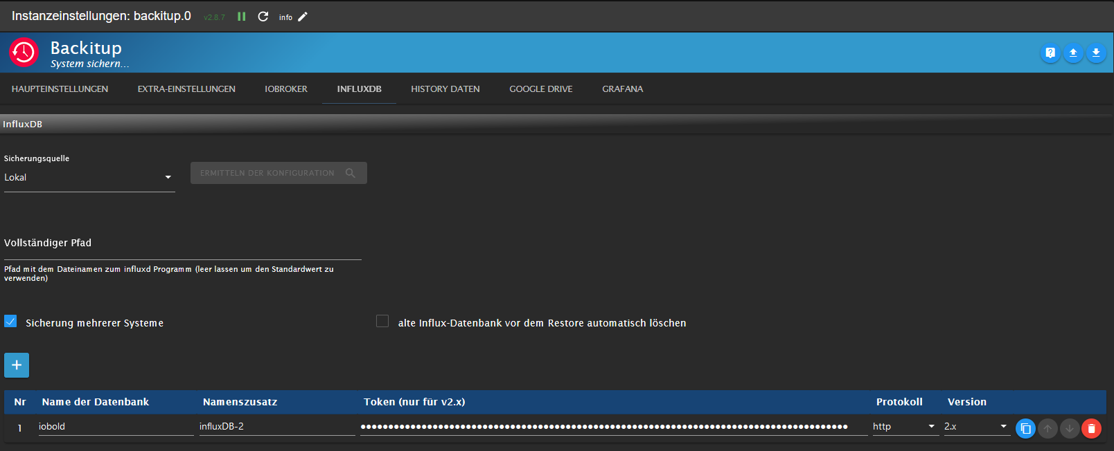

                                          @dieter_p @OstfrieseUnterwegs
                                          Danke! Also lag es am falschen Token und hier ist nur der Admin Token nutzbar. Dann erhält man über backitup auch:
                                          [DEBUG] [influxDB] - InfluxDB-Backup started ...
                                          [DEBUG] [influxDB] - Backup created: /opt/iobroker/backups/influxDB_2023_02_15-16_56_00_backupiobroker.tar.gz
                                          [DEBUG] [influxDB] - InfluxDB-Backup for is finish
                                          [DEBUG] [influxDB] - done
