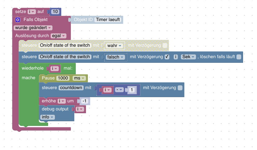

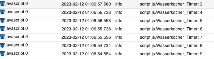

      Hallo, ich möchte einen Countdown in einem Datenpunkt hinterlegen. Er soll jede Sekunde ein Update erhalten. Allerdings läuft die Zeit auf dem raspberry scheinbar schneller, es kommen ca. alle ,5 sek updates.
      padrino 1 Reply Last reply Reply Quote 0

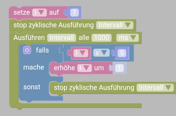

        padrino Most Active @Smirno last edited by padrino
        @smirno
        Nutze besser
        Timeout/Ausführen Intervall alle...
        Und pack ein "stop Intervall" rein, wenn i erreicht ist.
        Also, etwa
