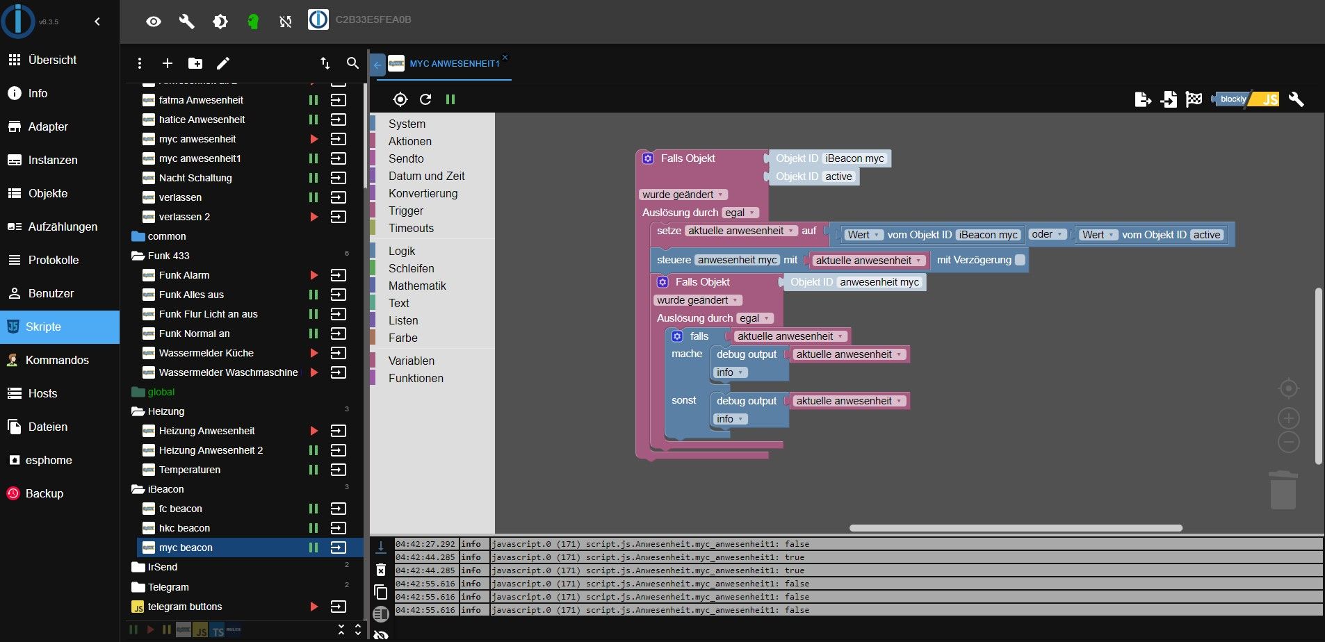

      Jetzt wollte ich eine Anwesenheitserkennung realisieren, klappt auch wunderbar, bis ich merke der tr-064.1 nicht so zuverlässig ist. Dachte ok, Probleme sind da um gelöst zu werden. Wollte eine Kombination aus tr-064.1 und Bluetooth Beacon realisieren. Klappt auch, aber irgendwie gibt er mir bei Zustandsänderung beim 1. mal eine Antwort, beim 2. mal zwei antworten und so weiter. Keine Ahnung wieso, aber dachte mir kann vielleicht mit der Zeit zum Problem werden.
      Kann mir da jemand helfen?
      DJMarc75 E 2 Replies Last reply Reply Quote 0
      • DJMarc75
        DJMarc75 @berlink36 last edited by
        @berlink36 Trigger in Trigger geht nicht !!!

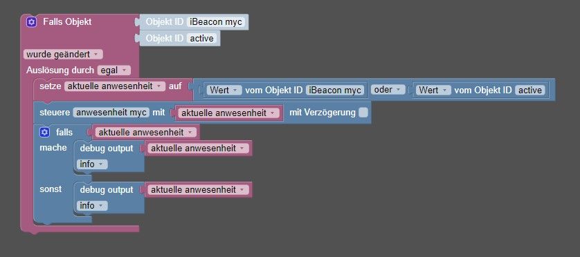

          Hab mal probiert in einen Trigger zu packen, mit 2 Objekten auf geändert reagieren und eine, falls mache sonst, dann klappt es, allerdings bekomme ich jetzt natürlich auch eine Meldung, wenn keine Zustandsänderung ist von true auf true, brauch kurz ein Anstupser glaube ich.
          DJMarc75 2 Replies Last reply Reply Quote 0
          • DJMarc75
            DJMarc75 @berlink36 last edited by DJMarc75
            @berlink36 so kann man da schlecht einen Fehler erkennen - ohne das Skript zu sehen 😜
            edit: ok, jetzt ists besser 👍
              berlink36 @DJMarc75 last edited by
              @djmarc75 besser schon aber,
              er triggert halt immer, was nicht schlimm ist, aber ich möchte nur eine Zustandsänderung von True auf False oder andersrum haben, nicht true auf true ausgegeben haben.

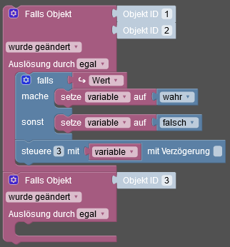

                    Zum Skript - probier mal so und ein weiterer Trigger auf den DP 3 (in meinem Fall) kannst Du dann auf Änderung reagieren:
                    Geht bestimmt noch eleganter aber mir fehlt grad die Muse 😁
