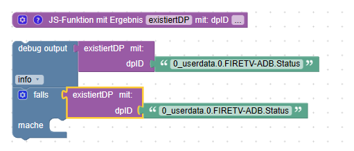

      Hallo Zusammen,
      Gibt es eine Möglichkeit mit Blockly zu prüfen ob ein Datenpunkt vorhanden ist?
      Hintergrund ist folgender
      Ich teste gerade den Omada-Adapter und möchte damit eine grobe Anwesenheit von Handys abfragen
      In dem Adapter ist es so das wenn sich ein Gerät im Wlan befindet wird ein Datenpunkt erstellt
      Wenn sich das Gerät (ich glaube länger wie 5min) nicht mehr im Wlan befindet verschwindet der Datenpunkt
      Nun war meine Idee das ich einen eigenen DP vom Typ "boolean" anlege
      Dann mit einem Blockly prüfe ob der Omada-DP da ist wenn nicht dann soll er meinen DP auf "false" schalten
      Hat da jemand eine Idee?
      Danke im Voraus
      Marcel

        nur so:
        <block xmlns="https://developers.google.com/blockly/xml" type="procedures_defcustomreturn" id=".Jp5MWGi|IQMl(L2,S(g" x="12.50933837890625" y="962.5077590942376">
         <mutation statements="false">
           <arg name="dpID" varid="z-vdQJVPv86_ptJO)f}j"></arg>
         </mutation>
         <field name="NAME">existiertDP</field>
         <field name="SCRIPT">DQppZighZXhpc3RzU3RhdGUoZHBJRCkpIHsNCnJldHVybiBmYWxzZTt9IGVsc2Uge3JldHVybiB0cnVlO30=</field>
        Wszene 1 Reply Last reply Reply Quote 1

          Danke das funktioniert perfekt
