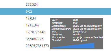

            So habe ich das hier eingetragen, und der Wert passt Prinzipiell auch:
            Wert 6,02

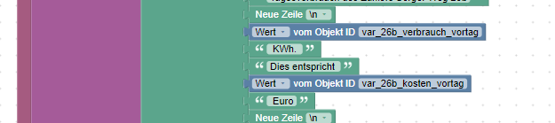

            Allerdings ignoriert er das Knallhat im Blocky-Script:
            Ergibt als Ausgabe:
            Dies entspricht 6.018112199999957 Euro
            Ist das Irgendwie zu erklären? Und gibt es eine Möglichkeit, den Syntax nachzuschlagen, wenn ich z.b. 3 Nachkommastellen haben möchte?

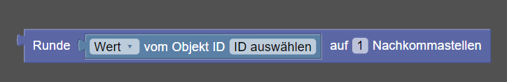

              @thomas-p-0 Dafür gibt es doch Runde auf ...
                Homoran Global Moderator Administrators @Thomas P 0 last edited by
                @thomas-p-0 sagte in Nachkommastellen abschneiden:
                natürlich!
                so liegt der Wert vor, wird nur in 0.01 Schritten dargestellt
                nimm beim einlesen den runde auf 2 Nachkommastellen-Block
                  Thomas P 0 @Homoran last edited by
                  @homoran said in Nachkommastellen abschneiden:
                  Hallo Homoran,
                  Danke, den habe ich mehrfach gesucht und immer wieder übersehen. Manchmal klappt das halt mit dem Wald und den Bäumen nicht so.
