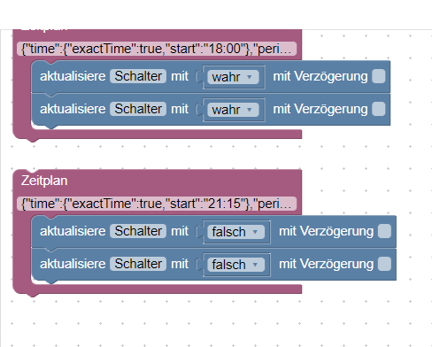

            Homoran Global Moderator Administrators @griessbx last edited by
            @griessbx nimm steuere und nicht aktualisiere
              TT-Tom @griessbx last edited by
              @griessbx
              Der Adapter Datenpunkt wird gesteuert, nicht aktualisiert.

                    • G
                      griessbx @TT-Tom last edited by
                      @tt-tom Ok, das war der Fehler aktualisiert. Das erklärt auch warum die Plugs funktionier haben . Die waren mit steuere codiert.
