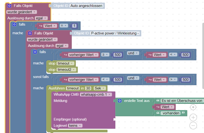

            • Asgothian
              Asgothian Developer @Gerber last edited by
              @gerber sagte in Event auslösen wenn länger als Zeit X:
              Was aber, wenn sich dieser Datenpunkt fast sekündlich ändert?
              ganz einfach:
              • Schwelle mit Hysterese festlegen
              • Per prüfen von "aktueller Wert > Ein-Schwelle und vorheriger Wert <= Ein-Schwelle feststellen wann der Schwellwert überschritten wird - merken, Timeout 5 Minuten starten.
              • Per prüfen von "aktueller Wert < Ein-Schwelle - Hysterie - Schwellwert" - Ist das der Fall: Timeout löschen
              Im Timeout die Aktion durchführen.
              Da macht es dann auch wenig wenn der Wert sich sekündlich ändert, da immer nur die 3 Falls Bedingungen laufen.
              A.

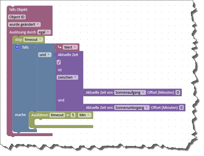

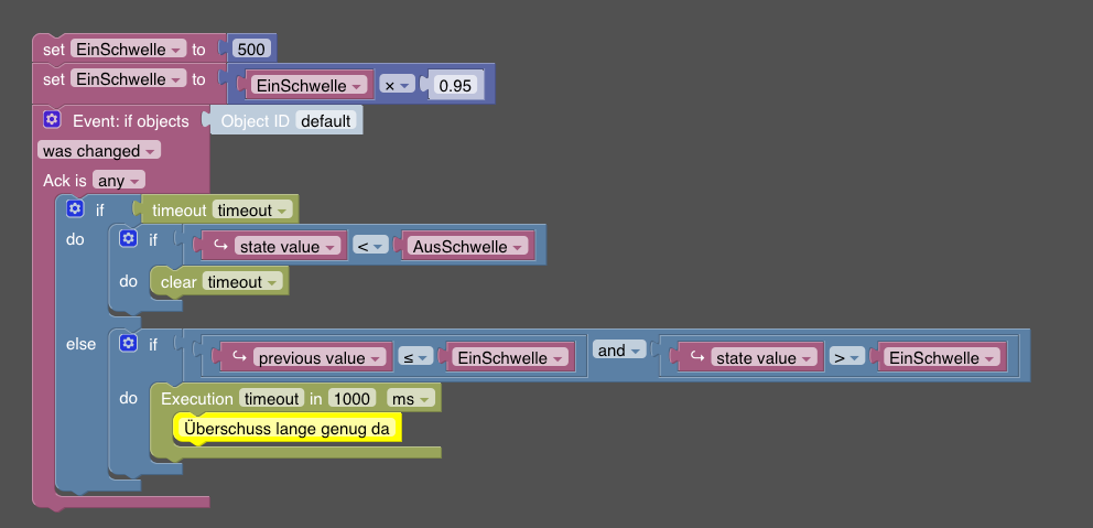

                • Asgothian

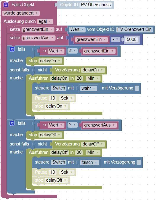

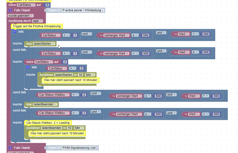

                          paul53 @Gerber last edited by
                          @gerber sagte: Das Auto Laden Programm steuert die Wallbox
                          Soll die Wallbox bei genügend Überschuss einschalten? Dann braucht man eine Hysterese, die etwas größer ist als die Leistungsaufnahme der Wallbox.
                          • G
                            Gerber @paul53 last edited by
                            yes, genau das ist der Plan.
                            Bei den Tagen außerhalb der Sommertage wird es natürlich schwer und man muss es anpassen, dass vllt bei 4000 W Überschuss bereits die Wallbox das laden startet.
                              paul53 @Gerber last edited by paul53
                              @gerber sagte: genau das ist der Plan.
                              Prinzip, wenn die Wallbox < 5000 W aufnimmt:
                              • G
                                Danke dir ebenfalls für deine Antwort.
                                Der Wert "PV-GrenzwertEin" ist ein Datenpunkt, welcher du fest definierst?
                                Wie genau funktioniert das mit dem Stop "delayOn / delayOff".
                                sry für die vllt dummen Fragen.
                                  @gerber sagte: Wie genau funktioniert das mit dem Stop "delayOn / delayOff".
                                  Der zugehörige Timer wird gestoppt und die Variable (z.B. delayOn) wird auf null gesetzt.
                                  Das ist ein eigener Datenpunkt, mit dem der Einschalt-Grenzwert vorgegeben werden kann, z.B. unterschiedlich für Winter / Sommer.

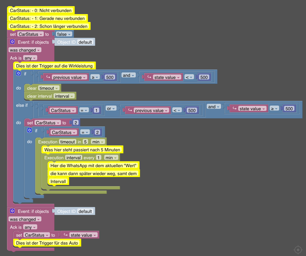

                                    • Asgothian
                                      Asgothian Developer @Gerber last edited by Asgothian
                                      Ich komme wie gesagt mit dem Timeout noch nicht ganz klar, wie ich den Wert der sich sekündlich ändert abfragen soll.
                                      Den fragst du garnicht (explizit) ab. Der Trigger auf "Wert hat sich geändert" liefert den Wert
                                      Wichtig ist das der Baustein "previous value" und der Baustein "state value" aus dem Trigger Bereich stammen - da ist er mit "Objekt ID" vorbelegt und erlaubt Zugriff auf eine Vielzahl von Details zu genau dem Datenpunkt der den Trigger ausgelöst hat:
                                      In diesem Baustein steht im einen Fall der Wert den der DP hatte bevor der trigger aktiviert wurde, im anderen der Wert nachdem der Trigger aktiviert wurde.
                                      Letztendlich prüft die 1 Falls Bedingung ob der Wert gerade unter 0 fällt - dann war er vorher höher und es könnte ein Timeout aktiv sein
                                      die 2. Falls Bedingung prüft ob der Wert gerade von weniger als 0 auf 0 oder grösser gestiegen ist. Genau in diesem Fall willst du deinen Timeout starten, damit 5 Minuten nachdem der Wert auf 0 oder grösser gestiegen ist deine Aktion ausgelöst wird.
                                      Das ganze funktioniert gut - nur wenn der Wert ständig um 0 herum schwankt ist es kritisch. Deswegen wird oft eine Hysterse eingeführt, sprich das Aktivieren findet statt wenn der Wert z.Bsp. über 1 steigt, das deaktivieren wenn der Wert unter 0 fällt.
                                      A.
                                      Nachtrag: Schreibfehler im Kommentar - das passiert nach 5 Minuten 🙂

                                          Gerber @paul53 last edited by Gerber
                                          Sollten auch in deinem Beispiel nicht die Vergleichsoperatoren gedreht sein??
                                          Du gibst doch einen Grenzwert Ein (Über einen Datenpunkt), bei dem der Switch angeschaltet werden soll (z.B. Ladestation).
                                          Hier sollte doch dann eigentlich
                                          wenn Wert >= Grenzwert ein sein und nicht <= oder?
                                          und im zweiten If Block auch umgedreht?
                                          Wenn der GrenzwertAus 30 Minuten unterschritten ist, dann soll er den Switch ausschalten?

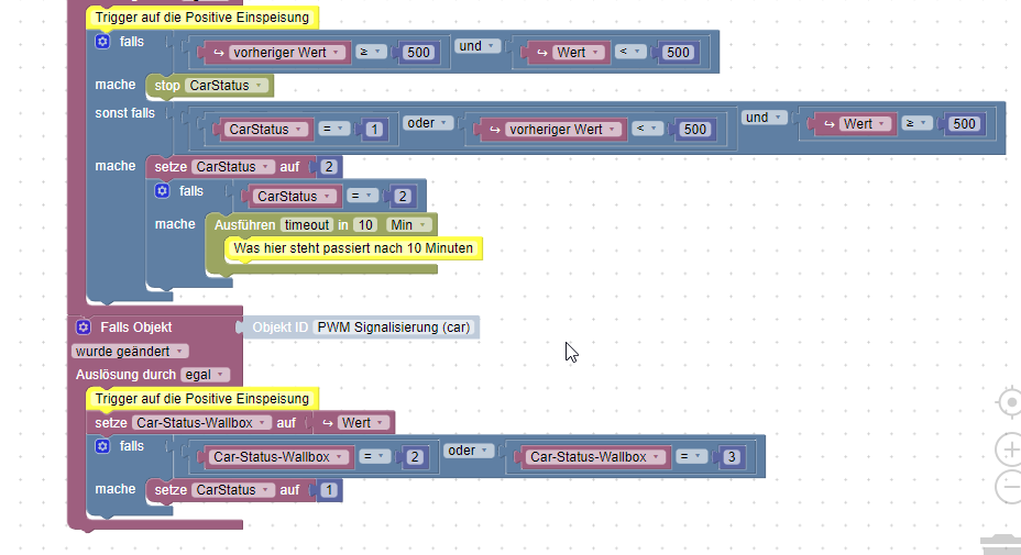

                                          Dann noch ein weiterer Punkt:
                                          Wie löst du es, wenn z.B. das Auto nicht angeschlossen ist in diesem Moment in dem der Überschuss erkannt wurde?
                                          Angenommen der Überschuss findet um 10 Uhr statt, das Auto wird aber erst um 11 Uhr angeschlossen.
                                          Dann wurde ja theoretisch der Überschuss bereits erkannt und der Switch umgelegt.
                                          Ist es irgendwie möglich einen Trigger Wert wieder auf 0 zusetzten?
