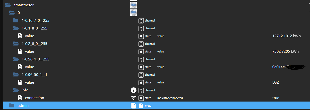

      Denn Gesamt-Bezug, Gesamt-Einspeisung und zwei andere Werte konnten ausgelesen werden.

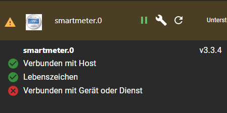

      Die Instanz hat ein Ausrufezeichen bekommen und das Gerät oder der Dienst sind nicht mehr verbunden.

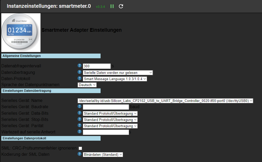

      Das sind die Einstellungen,die vorher funktioniert hatten. Ich habe nur schon mit dem Abfrageintervalle (urschrünglich 5) und Wartezeit auf Antwort (vorher kein Eintrag) herumprobiert. Wie ihr seht habe ich auch schon den Debug aktiviert aber leider komme ich jetzt nicht weiter...

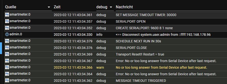

      So sieht das Protokoll nun aus:
      Den Hinweis mit den Zeiten und des debugs habe ich von hier aber leider habe ich keine passende Lösung gefunden und die Debug- Ausgaben sagen mir auch nichts.

          Darum habe ich die Instanz gelöscht und den Smartmeter Adapter neu installiert.
          Ich habe dann nur den USB Port eingestellt.
          Leider ändert das am Status nichts.

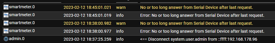

          Im Protokoll steht wieder:
          Noch eine Idee?

                  Instanz neu gestartet und Gerät oder Dienst nicht verbunden.
                  Nochmal mit anderen Einstellungen: 9600 Baud, 8 Daten, 1 Stop, Parity even
                  probiert, ändert nichts... 😞

                        Hallo, danke für deine Geduld. Asche auf mein Haupt. Der Lesekopf war wohl nicht richtig ausgerichtet. iobroker zeigt das Gerät als verbunden an. alle Stati sind grün.
                        Da mir der Wert der aktuellen Leistung gefehlt hat, habe ich den erweiterten Datensatz wieder auf "on" gestellt. Leider bringt das nichts und er bleibt bei seiner Ausgabe:
                        Es tut mir echt leid. Ich weiß nicht was mit mir los ist? Wenn man den Ordner 1-0:16_7_0_255 auf macht sieht man den aktuellen Leistungswert!!!
                        Mit der aktuellen Leistung möchte ich gerne einen Wechselrichter für Null-Einspeisung steuern.
