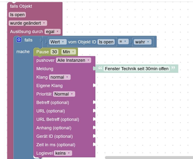

      Hallo
      Ich habe immer Keller Aquara Fensterkontakte. Mit der Info von den Sensoren, möchte ich über Pushover Meldungen senden, wenn die Fenster eine bestimmte Zeit (>30min) offen sind.
      Grundsätzlich funktioniert das Script, aber es werden auch Nachrichten verschickt, obwohl das Fenster weniger als 30min offen war.
      Vielleicht hat jemand einen Tipp, was ich ändern muss.

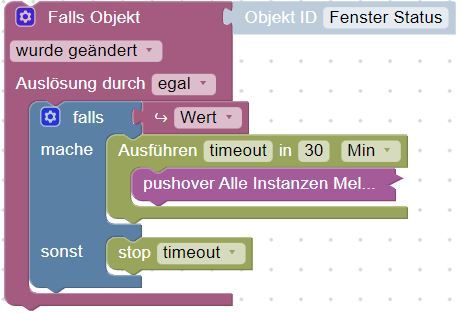

        flkontakt @JoSbg last edited by
        @josbg hallo, siehe Bild, so habe ich es mit einer Ansage über Alexa gelöst. Müsstest du dann durch Pushover ersetzen

          @josbg sagte: es werden auch Nachrichten verschickt, obwohl das Fenster weniger als 30min offen war.
          Der Timer muss beim Schließen des Fensters gestoppt werden, was mit Pause nicht möglich ist.

            @paul53 : danke für das Beispiel. Habe meine Skripte entsprechend geändert.
