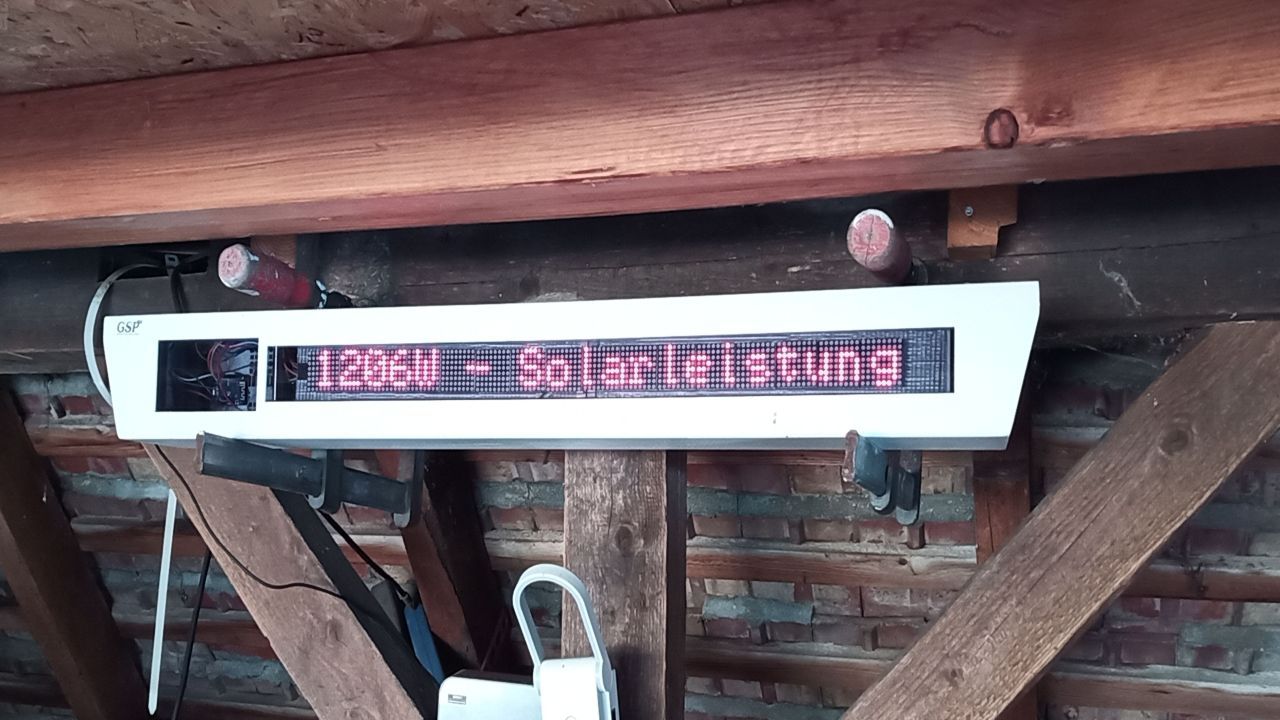

      @smokey
      Mit etwas Bastelarbeit ist das relativ schnell erledigt. Läuft mit Wemos D1 und Tasmota. Such mal im Forum nach "Laufschrift", da findest Du einen langen Thread mit zig Programmiermöglichkeiten. Für mich war Tasmota das einfachste.

        @1topf
        Die innovative Halterung ist der Knüller ... sehr rustikal 😁 😁 😁
        1Topf 1 Reply Last reply Reply Quote 0
        • 1Topf
          1Topf @Codierknecht last edited by
          @codierknecht sagte in LED- / Leuchtziffernanzeige für PV Anlage ansteuern:
          @1topf
          Ist seit ca. 1 Jahr ein Provisorium 😂 . Kam leider ein Bandscheibenvorfall mit bis jetzt andauernder Krankschreibung dazwischen. 😡

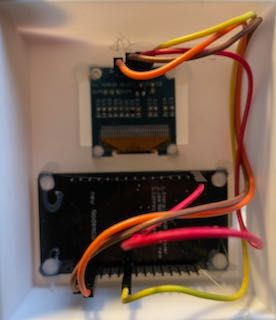

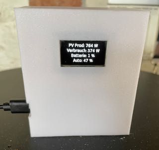

                  Hardware:
                  Board: NodeMCU Lolin V3 Module ESP8266
                  Display: Hailege 0.96" I2C IIC OLED LCD Display
                  sonst: 4 Drähte um beides zu verbinden
                  Gehäuse: selber gedruckt
                  Software:
                  ESPEasy (Tasmota geht sicher auch, aber ESPEasy fand ich sehr "easy"
                  das Display ist in der Standard-Distribution zu finden. Ebenso die MQTT Komponenten um die Daten aus iobroker rüberzuwuchten.
