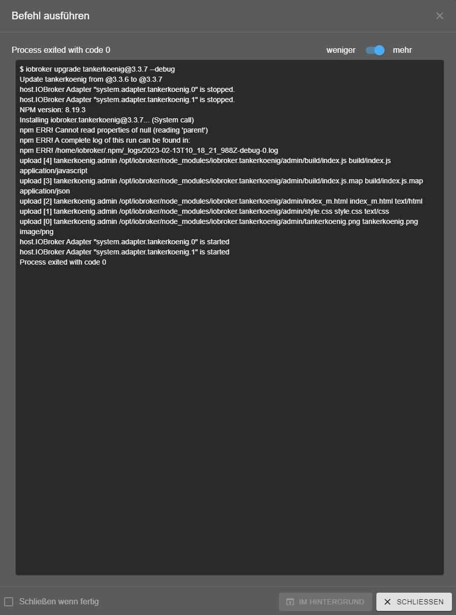

      Hey!
      bekomme beim Updaten oder Installieren jeglicher Adapter folgendes:
      npm ERR! Cannot read properties of null (reading 'parent')
      npm ERR! A complete log of this run can be found in:
      npm ERR! /home/iobroker/.npm/_logs/2023-02-13T10_18_21_988Z-debug-0.log
      log von oben erzählt folgendes:
      37 timing idealTree Completed in 4838ms
      38 timing command:install Completed in 4859ms
      39 verbose stack TypeError: Cannot read properties of null (reading 'parent')
      39 verbose stack at Arborist.[resolveLinks] (/usr/lib/node_modules/npm/node_modules/@npmcli/arborist/lib/arborist/load-virtual.js:229:24)
      39 verbose stack at Arborist.[loadFromShrinkwrap] (/usr/lib/node_modules/npm/node_modules/@npmcli/arborist/lib/arborist/load-virtual.js:103:29)
      39 verbose stack at Arborist.loadVirtual (/usr/lib/node_modules/npm/node_modules/@npmcli/arborist/lib/arborist/load-virtual.js:75:35)
      39 verbose stack at async Arborist.buildIdealTree (/usr/lib/node_modules/npm/node_modules/@npmcli/arborist/lib/arborist/build-ideal-tree.js:208:7)
      39 verbose stack at async Promise.all (index 1)
      39 verbose stack at async Arborist.reify (/usr/lib/node_modules/npm/node_modules/@npmcli/arborist/lib/arborist/reify.js:154:5)
      39 verbose stack at async Install.exec (/usr/lib/node_modules/npm/lib/commands/install.js:145:5)
      39 verbose stack at async module.exports (/usr/lib/node_modules/npm/lib/cli.js:78:5)
      40 verbose cwd /opt/iobroker
      41 verbose Linux 5.15.84-v8+
      42 verbose node v16.19.0
      43 verbose npm v8.19.3
      44 error Cannot read properties of null (reading 'parent')
      45 verbose exit 1
      jemand ne idee?
      Pi4 4GB
      latest repo
      Node.js: v16.19.0
      NPM: v8.19.3
      google, wie hier die suche hat bisher nichts ergeben
      iob fix und neustart ebenfalls nicht.
      vielen dank!

                    hast du ein NodeJS upgrade mal gemacht !?
                    versuche mal :
                    cd /opt/iobroker/node_modules
                    npm install --omit=dev
                    sudo reboot
                    Ich habe keine Ahnung was das ist 'parent' , auf was es sich bezieht ...
                      backfisch88 @Glasfaser last edited by backfisch88
                      @glasfaser
                      npm ERR!     /home/iobroker/.npm/_logs/2023-02-13T12_02_04_657Z-debug-0.log
                      😐 das ist gut
                      • Glasfaser
                        Glasfaser @backfisch88 last edited by
                        @backfisch88 sagte in npm ERR! Cannot read properties of null (reading 'parent'):
                        failed to load node_modules/.package-lock.json out of date
                        dann ...
                        rm /opt/iobroker/node_modules/.package-lock.json
                        rm /opt/iobroker/node_modules/iobroker.javascript/node_modules/.package-lock.json
                        rm /opt/iobroker/package-lock.json
                        iob rebuild
                        B Thomas Braun 2 Replies Last reply Reply Quote 1
                        • wendy2702
                          wendy2702 @backfisch88 last edited by

                                @glasfaser also das läuft durch.... und der
                                iobroker upgrade tankerkoenig --debug
                                scheint auch zu klappen... aus Interesse... was war es jetzt? 😄
