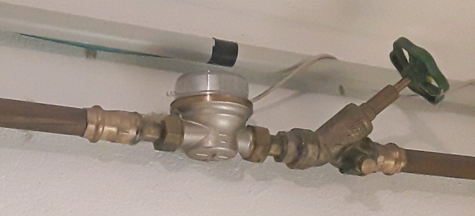

                joergeli last edited by joergeli
                @toralt
                Moin,
                ich halte die Idee mit einem (Dusch-)Wasserzähler für die Beste - keine Kabel in der Dusche, sofortige Reaktion, etc.
                Ich erfasse z.B. meinen Gesamtwasserverbrauch mit einem Impulszähler ( Reedkontakt 1 Impuls / Liter ), der hinter dem amtlichen Zähler in die Hauptwasserleitung eingeschleift wurde. Auswertung erfolgt mit einem Tasmota Impulszähler und anschl. mit Sourceanalytics zur Erfassung des täglichen, wöchentlichen, monatlichen, jährlichen Wasserverbrauchs.
                Wenn Du sowieso vorhast, Deine Heizung sanieren zu lassen, könntest Du so ein Teil in die Steigleitung zur Dusche mit einbauen lassen. 2 Zähler (warm/kalt - wie @Jey-Cee geschrieben hat) sind m.E. bei Dir nicht notwendig, da Du ja nur auswerten willst, ob gerade geduscht wird, oder nicht.
                Der Vorteil eines Impulszählers mit Reed-Kontakt liegt m.E. in diesem Fall darin, daß gegenüber einem Durchflußmesser (mit Hall-Sensor) die Durchflussgeschwindigkeit rel. egal ist.
                Auswerten könntest Du dann in iobroker, ob noch Impulse kommen (evtl. via Zeitstempel), oder halt nicht.
                Just My 2Cents
                Jörg
