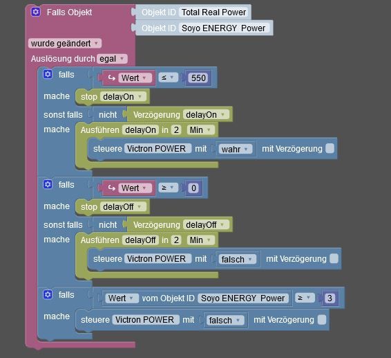

      versuche schon seit Tagen an meinem Blockly.
      Der Akku soll ab 550 geladen werden, und bei -50 wieder ausgeschaltet werden.
      Habe schon mit der Verzögerungsfunktion herumgespielt aber ohne zufriedenen Erfolg.
      Mal mit "löschen falls läuft" mal ohne.
      Wenn mal der Wert nur kurz unter -50 ist soll der Ladevorgang nicht unterbrochen werden.

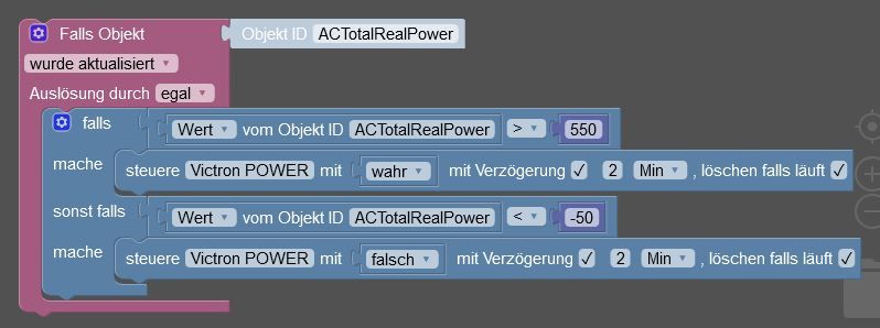

        paul53 @Carsten 4 last edited by paul53
        @carsten-4 sagte: Weiß einer eine Lösung?
        Habe ich kürzlich gepostet.

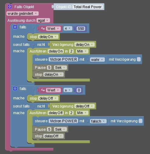

        • C
          Carsten 4 @paul53 last edited by Carsten 4
          ok. habe es gerade mal übernommen.
          Aber den PV-Grenzwert Ein brauche ich doch gar nicht oder?
          Und die Pause Funktion ist ja im leichten grau, die bekomme ich nicht hin, ist die deaktiviert?
            @carsten-4 sagte: PV-Grenzwert Ein brauche ich doch gar nicht oder?
            Der lässt sich durch die Zahl 550 ersetzen.
            @carsten-4 sagte in PV Überschussladen mit Verzögerung:
            Ja, die benötigt man nur, wenn man mehrere Stufen schalten will.

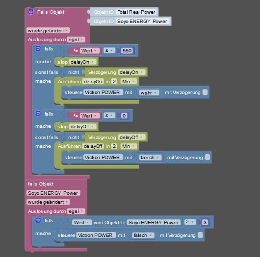

            • C
              @paul53 habe das Script jetzt am Laufen. Danke
              Jetzt habe ich noch das Problem, das wenn der Strombedarf über der PV Ertrag steigt und der Wechselrichter aus dem Akku einspeist, lädt das Ladegerät AC seitig wieder weiter.
              Der Wechselrichter nimmt den Strom vom Akku und das Ladegerät lädt damit den Akku wieder auf, was ich natürlich nicht möchte.
              Also sobald der Wechselrichter einspeist muss das Ladegerät ausschalten. und danch wie bisher im Script🤔
              Wie setze ich das am besten um?
              • C
                Carsten 4 @Carsten 4 last edited by
                Hat einer einen Tip?
                • C
                  Habe es mal probiert.
                  Aber es funktioniert nicht, das wenn der Soyo einspeist und dann das Ladegerät sofort ausschaltet.
                    @carsten-4 sagte: Aber es funktioniert nicht
                    Getrennte Trigger verwenden!

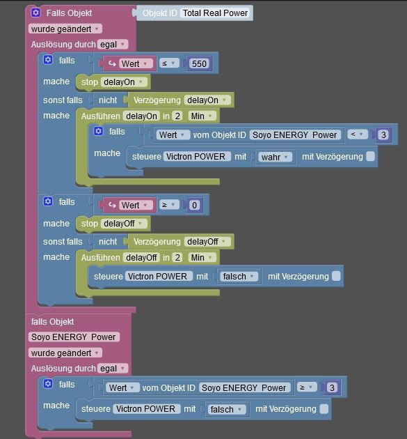

                    • C
                      habe es mal so angepasst
                      die obere objekt id vom Soyo muss wahrscheinlich weg?

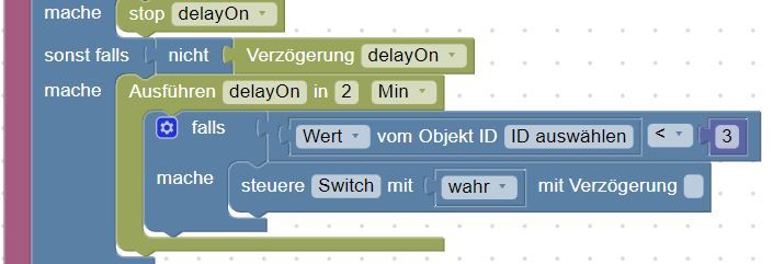

                        @carsten-4 sagte: die obere objekt id vom Soyo muss wahrscheinlich weg?
                        Ja.
                        EDIT: Wenn das Ausschalten Priorität haben soll, ergänze oben um eine Abfrage:
                        • C
                          habe das jetzt so gelöst.
                            @carsten-4 sagte: habe das jetzt so gelöst.
                            Könnte funktionieren. Ich habe allerdings die Funktion des Datenpunktes "Soyo ENERGY Power" noch nicht richtig verstanden.
                            • C
                              das ist der Einspeisewechselrichter. Der hat Standby Verbrauch von 2W.
                              Wenn der einspeist soll nicht das Ladegerät (Victron) sofort ausschalten.
