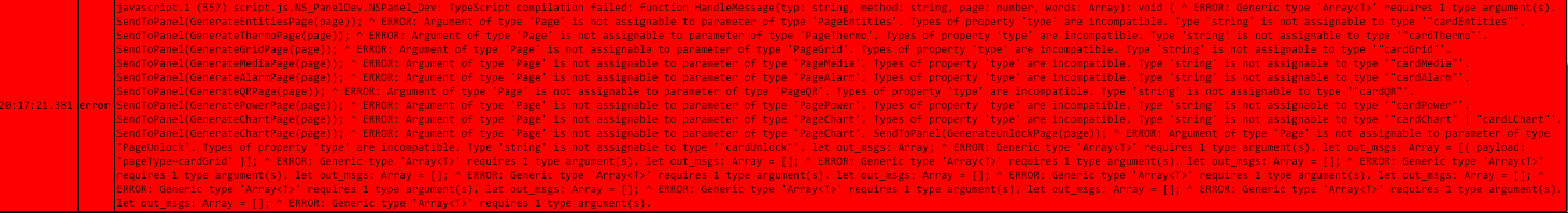

      Hallo, ich bekomme mit Version v3.9.0.4 vom nspanel.ts script folgende Fehler:
      Hat jemand eine Idee woran das liegen könnte?

        @master77-0
        Es sieht nach einem Fehler in der Seiten config. Hast die die Pages selber erstellt oder das Beispielscript genutzt?

          @tt-tom Ich habe eine Mischung aus meiner bestehenden config und dem neuen Script. Aber da hat sich so viel geändert. Werde ich wohl nochmal komplett mit dem neuen Beispielscript neu machen müssen. Danke, versuch mal ob ich weiter komme.

            https://github.com/joBr99/nspanel-lovelace-ui/wiki/ioBroker-Navigation
            Kennst du den Link schon?
            Insbesondere aus der Doku von @TT-Tom
            let Variablenname = <Seitentyp>
            Ist seit der 3.8.3 anders definiert und dürfte die meisten Probleme beheben...
            Ansonsten gerne von einer leeren Version aus migrieren, da auch in der Config Änderungen entstanden sind. Nur reinkopieren funktioniert da nicht...

            https://github.com/joBr99/nspanel-lovelace-ui/wiki/Changelog#v390
