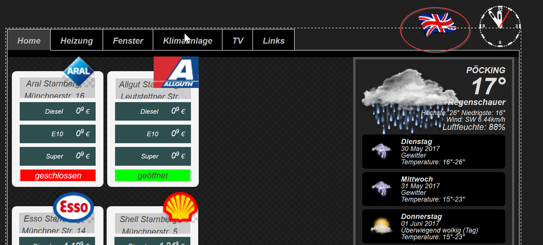

          im Prinzip habe ich schon eine Art Sprachauswahl-Button (in meinem Fall die Flagge).
          Sobald die Flagge gedrückt wird, wird entweder die dt-Version aufgerufen oder eben der englische View.

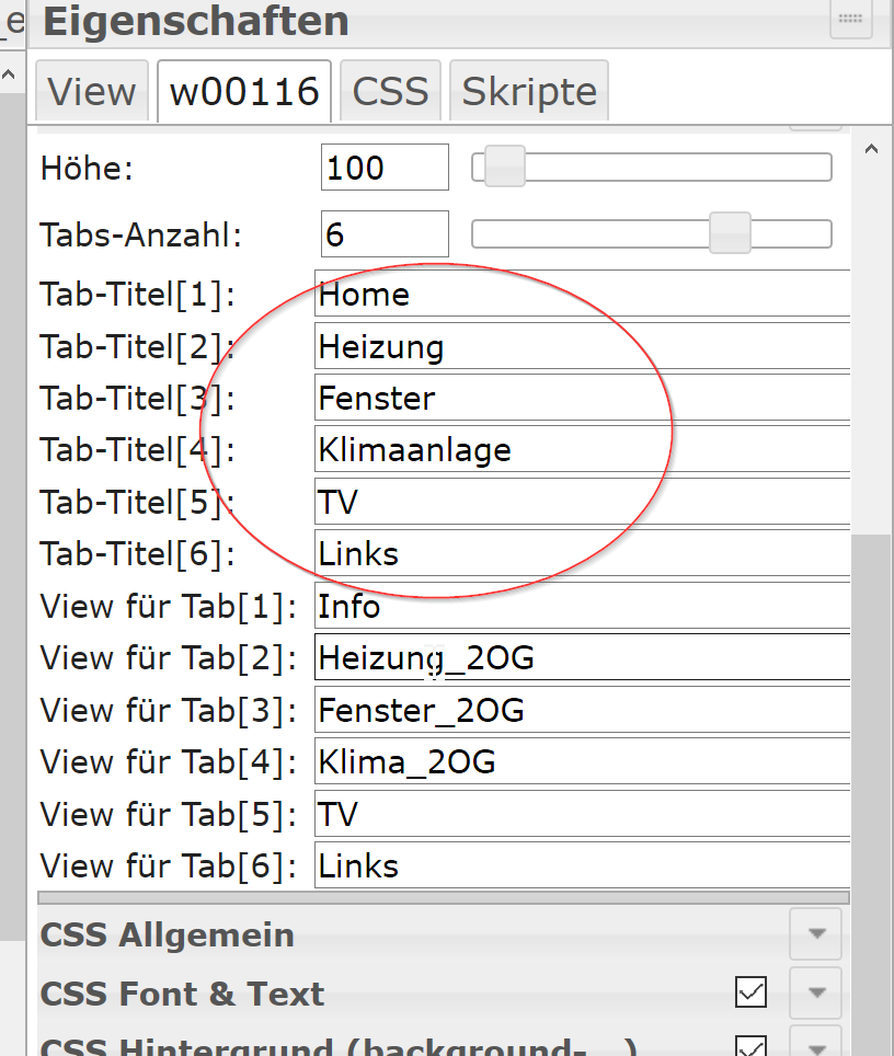

          Am liebsten wäre es mir natürlich wenn ich in einer Art Tabelle mit Variablen definieren kann die je nach Sprachauswahl mit den dt. Informationen gefüllt werden z.B. Fenster oder eben mit dem englischen Ausdruck. Das würde die Views um die Hälfte reduzieren. Derzeit muss ich immer beide Sprachen mit der entsprechenden Anzahl von Views vorhalten. Dann müsste ich aber die Widget-Informationen irgendwie beim Aufruf des Views befüllen z.B. den Tab-Titel des Tab-Widgets (roter Kreis).

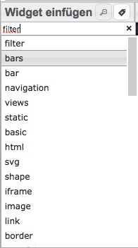

            es gibt in VIS die Funktion "Filter" bzw. die Einstellung Filterwort.
            Du legst jedes Widget, das mehrsprachig erscheint doppelt an. Der z-index spielt keine Rolle. Die Widgets in deutscher Sprache markierts du mit dem Filter Wort "deutsch", die in Englischer Sprache mit dem Filterwort "englisch". Mit einem der beiden Filter-Widgets (entweder Filter-Bar oder Filter- dropdown) kannsr du dann die richtige Sprache anzeigen und die andere ausblenden. 261_bildschirmfoto_2017-05-31_um_00.31.12.jpg

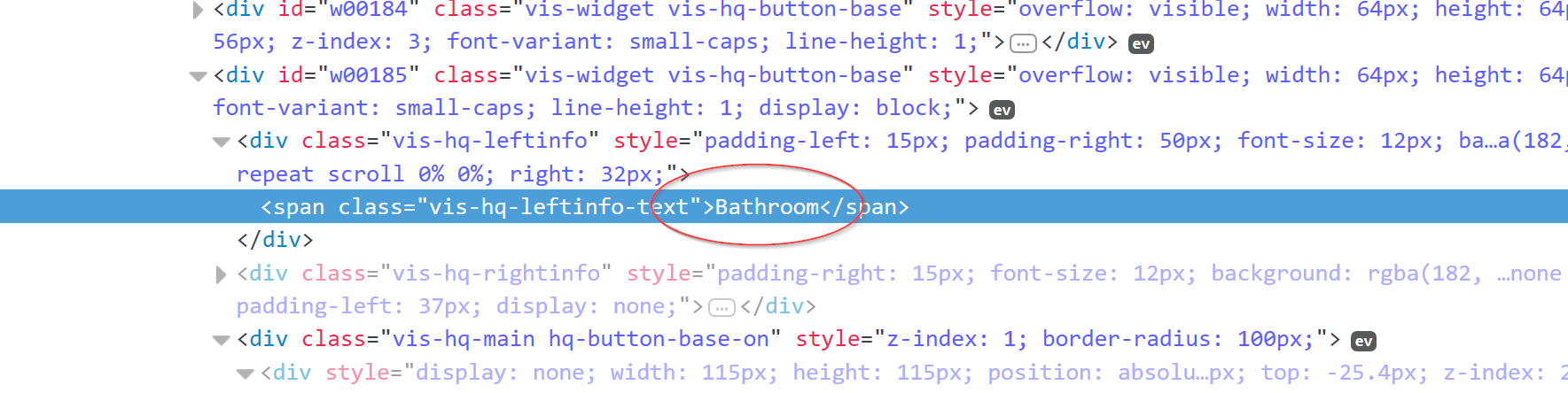

                  Nehmen wir z.b. das HQWidget - Inner temperature.
                  In diesem Fall möchte ich die Bezeichnung links (in meinem Fall "Bathroom") in "Bad" ändern.
                  Die ID kann ich noch leicht finden, aber dann wird es schon recht schwierig, wie spreche ich das Element "Bathroom" an.
                  Screenshot des Inspectors von Firefox anbei.
                  Wie würde in dem Fall der JS-Code aussehen ?
                  Wäre dies "document.getElementsByClassName("vis-widget vis-hq-button-base")[0].vis-hq-left-info-text = 'Bad' ?
                  Andreas
                  • Jey Cee
                    @RandyAndy:
                    Kann man vermutlich auch per Blockly lösen. `
                    Wohl eher nicht. Den das/die Skripte in vis haben nichts mit dem JavaScript Adapter oder Blockly zu tun.
                    Vielleicht lässt sich eine Logik mit Blockly bauen die man dann mit minimalen Anpassungen in vis verwenden kann. Das musst du Testen, ich nutze Blockly gar nicht.
                    @RandyAndy:
                    Die ID kann ich noch leicht finden `
                    Die ID ist aber nicht der Class Name und das ist was dein Screenshot zeigt und was du in dem Fetzen code verwendest.
                    So ist es richtig:
                    var y = document.getElementById("w00049");
                    y.getElementsByClassName("vis-hq-leftinfo-text")[0].innerHTML = 'Bad';
                    "var y" speichert das Element mit der ID W00049. In Zeile 2 wird dann die Variable "y" einem Element mit dem Namen "vis-hq-leftinfo-text" durchsucht. "[0]" ist das erste der gefundenen Elemente die zu dieser Class gehören. "innerHTML" ist dann der Text der Angezeigt wird.
                    Nicht vergessen du musst die ID (hier die "w00049") noch durch die deines Widgets ersetzen.
