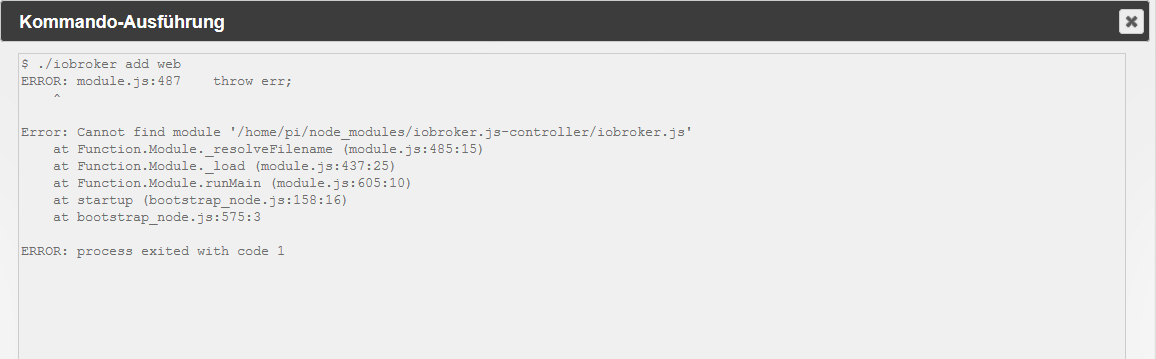

      Ich bin ganz neu im Forum und habe heute zum ersten mal ioBroker mittels
      der Schritt bei Schritt Anleitung von Karim Bourennani installiert.
      Dies funktionierte auch sehr gut. IOBroker läuft nun auf der Rapsberry
      Nun wollte ich den ersten Adapter installieren. Dies war der Siemens S7 Adapter.
      Leider kam hier die erste Fehlmeldung.
      Nun wenn ich auch einen anderen Adapter installieren möchte kommt diese Fehlermeldung.
      Würde mich super freuen wenn mir hier einer weiterhelfen könnte. 😄
        Hallo und Willkommen im Forum!
        Hast du auch brav ins Installationsverzeichnis gewechselt?
        cd /opt/iobroker
        Sieht für mich aus als hättest du als User pi in dessen Homeverzeichnis installiert
        Rainer

          Das heißt es fehlt der übergeordnete Ordner da ich ggf. diesen Punkt falsch eingegeben habe und einfach weiter abgetimmt hab oder vergessen hab.
          Anbei mal ein Bild der Ordnerstruktur.
          Könntest du mir ggf. sagen was in den ORdner alles enthalten sein sollte damit ich diesen sauber anlegen kann? oder heißt es ich muss es deinstallieren und neu installieren? hier wäre mir der befehl hilfreich zum deinstallieren.
          Danke schon mal 😃
            Ich würde es neu machen, vermeidet eventuelle side effects von nicht oder zuviel entfernten Dateien.
            Die von dir benannte Anleitung sagt mir erst mal nichts, hier ist die aktuelle "offizielle " Anleitung
            http://www.iobroker.net/docu/?page_id=5106&lang=de
            Rainer

              Danke neu installiert und dann hats funktioniert
