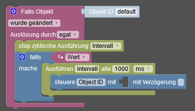

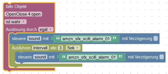

      Ich habe hier ein Skript das mir auf Alexa einen Alarm ausgeben soll wenn ein Wassersensor auf "wahr" geht, also in einer Pfütze steht.
      Jetzt habe ich das zwar so weit hinbekommen das der Alarm wiederholt wird allerdings weis ich nicht wie ich ihn wieder beenden kann. Ziel wäre es, wenn der Sensor wieder unwahr ausgibt der Ton aufhört.
      Könnte mir bitte jemand zeigen was ich da noch anhängen muß??

        @duffy so sollte es funktionieren... musst natürlich nachbauen und an Deine DPs anpassen
