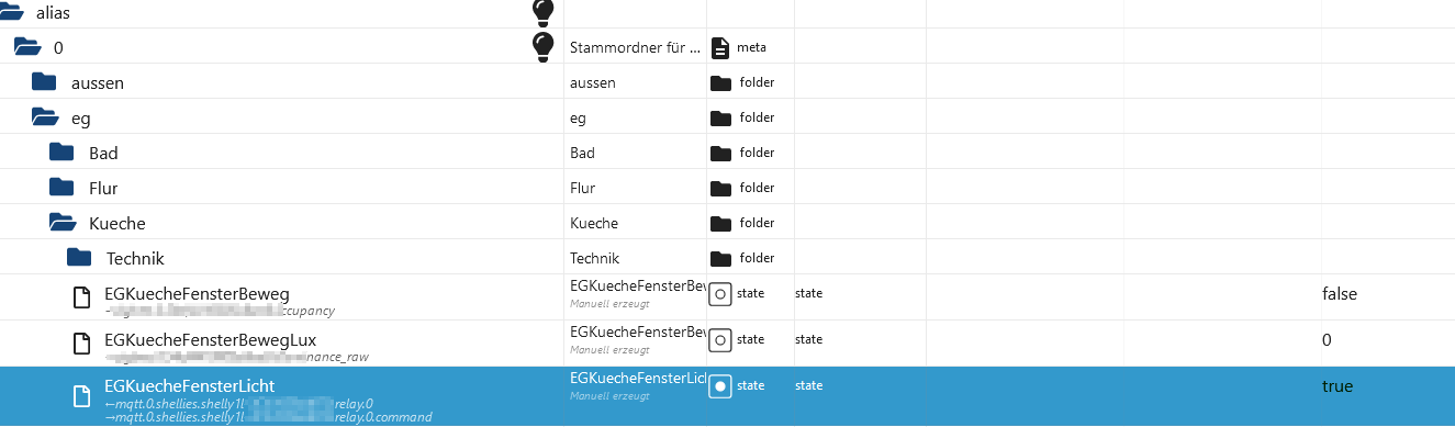

      bei meinem Ziel eine Lampe via Bewegungsmelder[BWM] (Aktivität ja/nein+ Lichstärke Aqara RTCGQ14LM ) und einem Schalter shelly 1l (via mqtt angeschlossen, es wurde für diesen Typ keine andere Möglichkeit angezeigt, das ist aber hier auch nicht das Problem) zu steuern bin ich auf folgendes Problem gestoßen. Das Script arbeitet mit Bugfix vgl Blocklyscreenshots und Ausgabe einwandfrei, aber ich würd gerne den Bugfix loswerden, daher bitte angeben ob dies von mir ein Anwender/Logikfehler ist oder aber ein Bug
      Szenario 1: Ich komme in den Raum, Licht geht an, ich verlasse den Raum 1min später ist das Licht aus. - Check
      Szenario 2: Trivial ich mache das Licht via adminoberfläche mit Hilfe des Aliases an und aus - Check
      Hier aber schon einmal dazu der Aufbau des Aliases:

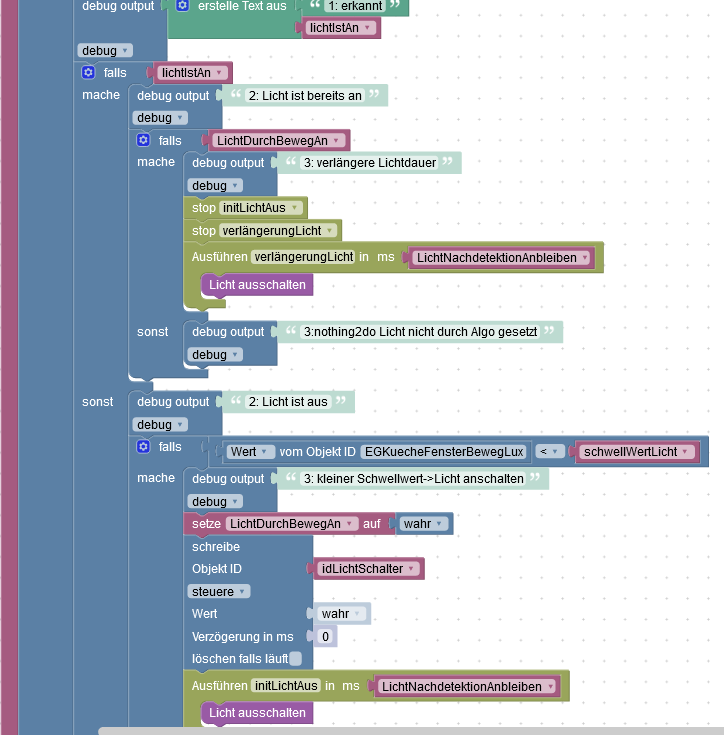

      Jetzt kommen wir zu Scenario 4 wo ich den Bug vermute:
      Ich lasse das Licht via Script anschalten und schalte das Licht nun manuell aus. Nach >1 Minute warten, ohne dabei den BWM auszulösen will ich nun das das Licht wieder angeht, dabei passiert jedoch folgendes: Das Licht bleibt aus. Nach intensiver Fehlersuche stellte sich herraus das durch die manuelle Betätigung des Schalters der Shelly der Datentyp des Alias von boolean auf string geändert hat und ich nun die nativen Befehle zum lesen nutzen muss (on/off). Dies sehe ich als Fehler an, zumindest würde ich hier erwarten das es bei boolean bleibt/was wäre hier eine Alternative?

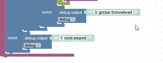

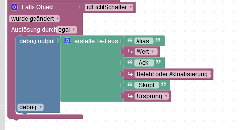

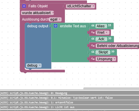

      Zum besseren Verständnis anbei die Bilder des Blockly zusammen mit der Debugausgabe.
      Anbei nun noch die Debugausgabe

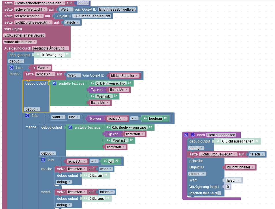

        @iomas ok ich verstehe es nicht nicht. wo genau ändert sich ein datentyp?
        Zeig bitte mal das generierte blockly JavaScript ( im blockly Editor Fenster oben das blockly/Js Icon klicken.
        • I
          ioMas @apollon77 last edited by
          @apollon77 In der Debug Ausgabe in Zeile: 4/14 ist er booelan, in Zeile 25 ist er string
          anbei das JS:
          var LichtNachdetektionAnbleiben, schwellWertLicht, idLichtSchalter, LichtDurchBewegAn, lichtIstAn, verl_C3_A4ngerungLicht, initLichtAus;
          // Beschreibe diese Funktion …
          async function Licht_ausschalten() {
            console.debug('X: Licht ausschalten');
            LichtDurchBewegAn = false;
            setStateDelayed(idLichtSchalter, false, false, parseInt(((0) || "").toString(), 10), false);
          LichtNachdetektionAnbleiben = 60000;
          schwellWertLicht = getState("0_userdata.0.Technik.EG.Kueche.EGKuecheFensterBeweg.BrigthnessSchwellwert").val;
          idLichtSchalter = 'alias.0.eg.Kueche.EGKuecheFensterLicht';
          on({id: "alias.0.eg.Kueche.EGKuecheFensterBeweg"/*EGKuecheFensterBeweg*/, change: "any", ack: true}, async function (obj) {
            var value = obj.state.val;
            console.debug('0: Bewegung ');
            if ((obj.state ? obj.state.val : "")) {
              lichtIstAn = getState(idLichtSchalter).val;
              console.debug((['0.1: Hinweise: Typ:',typeof lichtIstAn,' Wert ist: ',lichtIstAn].join('')));
              if (true && typeof lichtIstAn != 'boolean') {
                console.debug((['0.5: Bugfix wrong type',typeof lichtIstAn,' Wert ist: ',lichtIstAn].join('')));
                if (lichtIstAn == 'on') {
                  lichtIstAn = true;
                  console.debug('0.5a: an');
                } else {
                  lichtIstAn = false;
                  console.debug('0.5b: aus');
              console.debug(('1: erkannt' + String(lichtIstAn)));
              if (lichtIstAn) {
                console.debug('2: Licht ist bereits an');
                if (LichtDurchBewegAn) {
                  console.debug('3: verlängere Lichtdauer');
                  (function () {if (initLichtAus) {clearTimeout(initLichtAus); initLichtAus = null;}})();
                  (function () {if (verl_C3_A4ngerungLicht) {clearTimeout(verl_C3_A4ngerungLicht); verl_C3_A4ngerungLicht = null;}})();
                  verl_C3_A4ngerungLicht = setTimeout(async function () {
                    await Licht_ausschalten();
                  }, parseInt(LichtNachdetektionAnbleiben));
                } else {
                  console.debug('3:nothing2do Licht nicht durch Algo gesetzt');
              } else {
                console.debug('2: Licht ist aus');
                if (getState("alias.0.eg.Kueche.EGKuecheFensterBewegLux").val < schwellWertLicht) {
                  console.debug('3: kleiner Schwellwert->Licht anschalten');
                  LichtDurchBewegAn = true;
                  setStateDelayed(idLichtSchalter, true, false, parseInt(((0) || "").toString(), 10), false);
                  initLichtAus = setTimeout(async function () {
                } else {
                  console.debug('3: größer Schwellwert');
            } else {
              console.debug('1: nicht erkannt');
          //JTNDeG1sJTIweG1sbnMlM0QlMjJodHRwcyUzQSUyRiUyRmRldmVsb3BlcnMuZ29vZ2xlLmNvbSUyRmJsb2NrbHklMkZ4bWwlMjIlM0UlM0N2YXJpYWJsZXMlM0UlM0N2YXJpYWJsZSUyMGlkJTNEJTIyJTNBTiU1QmNJJTNGJTdEMiU3Qjh3ZHZmJTNGOGM0VyolMjIlM0VMaWNodE5hY2hkZXRla3Rpb25BbmJsZWliZW4lM0MlMkZ2YXJpYWJsZSUzRSUzQ3ZhcmlhYmxlJTIwaWQlM0QlMjJofiU3RHQ5TUxMJTVEaXRfViU3Q1ZSWTNNJTI1JTIyJTNFc2Nod2VsbFdlcnRMaWNodCUzQyUyRnZhcmlhYmxlJTNFJTNDdmFyaWFibGUlMjBpZCUzRCUyMiUyNEhyYk9FLnE5UTU3NCU3RCU2MGJRNEklMjUlMjIlM0VpZExpY2h0U2NoYWx0ZXIlM0MlMkZ2YXJpYWJsZSUzRSUzQ3ZhcmlhYmxlJTIwaWQlM0QlMjJOKSUyQioxfjNaU2xtKmR4ZmVoJTYwJTVCRSUyMiUzRUxpY2h0RHVyY2hCZXdlZ0FuJTNDJTJGdmFyaWFibGUlM0UlM0N2YXJpYWJsZSUyMGlkJTNEJTIycmglMjMlMkZOYkglM0ZWLkpOcWMlMjNUclAlN0MlNUQlMjIlM0VsaWNodElzdEFuJTNDJTJGdmFyaWFibGUlM0UlM0N2YXJpYWJsZSUyMHR5cGUlM0QlMjJ0aW1lb3V0JTIyJTIwaWQlM0QlMjJ2ZXJsJUMzJUE0bmdlcnVuZ0xpY2h0JTIyJTNFdmVybCVDMyVBNG5nZXJ1bmdMaWNodCUzQyUyRnZhcmlhYmxlJTNFJTNDdmFyaWFibGUlMjB0eXBlJTNEJTIydGltZW91dCUyMiUyMGlkJTNEJTIyaW5pdExpY2h0QXVzJTIyJTNFaW5pdExpY2h0QXVzJTNDJTJGdmFyaWFibGUlM0UlM0MlMkZ2YXJpYWJsZXMlM0UlM0NibG9jayUyMHR5cGUlM0QlMjJ2YXJpYWJsZXNfc2V0JTIyJTIwaWQlM0QlMjIqLSUzRkglNjBXbjRnRCU3RDBfKSk3WW9kRCUyMiUyMHglM0QlMjIxNjMlMjIlMjB5JTNEJTIyMTMlMjIlM0UlM0NmaWVsZCUyMG5hbWUlM0QlMjJWQVIlMjIlMjBpZCUzRCUyMiUzQU4lNUJjSSUzRiU3RDIlN0I4d2R2ZiUzRjhjNFcqJTIyJTNFTGljaHROYWNoZGV0ZWt0aW9uQW5ibGVpYmVuJTNDJTJGZmllbGQlM0UlM0N2YWx1ZSUyMG5hbWUlM0QlMjJWQUxVRSUyMiUzRSUzQ2Jsb2NrJTIwdHlwZSUzRCUyMm1hdGhfbnVtYmVyJTIyJTIwaWQlM0QlMjJwdTZVLkMlMjNXUmJQJTVEUDkoTXglNDAtSyUyMiUzRSUzQ2ZpZWxkJTIwbmFtZSUzRCUyMk5VTSUyMiUzRTYwMDAwJTNDJTJGZmllbGQlM0UlM0MlMkZibG9jayUzRSUzQyUyRnZhbHVlJTNFJTNDbmV4dCUzRSUzQ2Jsb2NrJTIwdHlwZSUzRCUyMnZhcmlhYmxlc19zZXQlMjIlMjBpZCUzRCUyMiUyQ2c2YX44dXIlMkZPbWElM0RkVkYzJTVEeCU1QiUyMiUzRSUzQ2ZpZWxkJTIwbmFtZSUzRCUyMlZBUiUyMiUyMGlkJTNEJTIyaH4lN0R0OU1MTCU1RGl0X1YlN0NWUlkzTSUyNSUyMiUzRXNjaHdlbGxXZXJ0TGljaHQlM0MlMkZmaWVsZCUzRSUzQ3ZhbHVlJTIwbmFtZSUzRCUyMlZBTFVFJTIyJTNFJTNDYmxvY2slMjB0eXBlJTNEJTIyZ2V0X3ZhbHVlJTIyJTIwaWQlM0QlMjJ2aEN3Zy05bDNNb0NpVFZNJTdCZzQ4JTIyJTNFJTNDZmllbGQlMjBuYW1lJTNEJTIyQVRUUiUyMiUzRXZhbCUzQyUyRmZpZWxkJTNFJTNDZmllbGQlMjBuYW1lJTNEJTIyT0lEJTIyJTNFMF91c2VyZGF0YS4wLlRlY2huaWsuRUcuS3VlY2hlLkVHS3VlY2hlRmVuc3RlckJld2VnLkJyaWd0aG5lc3NTY2h3ZWxsd2VydCUzQyUyRmZpZWxkJTNFJTNDJTJGYmxvY2slM0UlM0MlMkZ2YWx1ZSUzRSUzQ25leHQlM0UlM0NibG9jayUyMHR5cGUlM0QlMjJ2YXJpYWJsZXNfc2V0JTIyJTIwaWQlM0QlMjIlM0YlN0RwKV83bDcyTHclMjMlMjNXdV8lN0JqQ2olMjIlM0UlM0NmaWVsZCUyMG5hbWUlM0QlMjJWQVIlMjIlMjBpZCUzRCUyMiUyNEhyYk9FLnE5UTU3NCU3RCU2MGJRNEklMjUlMjIlM0VpZExpY2h0U2NoYWx0ZXIlM0MlMkZmaWVsZCUzRSUzQ3ZhbHVlJTIwbmFtZSUzRCUyMlZBTFVFJTIyJTNFJTNDYmxvY2slMjB0eXBlJTNEJTIyZmllbGRfb2lkJTIyJTIwaWQlM0QlMjI5WCU2MGglNjA0ZElwcHQyYiUyM0lNNyUyNTA1JTIyJTNFJTNDZmllbGQlMjBuYW1lJTNEJTIyb2lkJTIyJTNFYWxpYXMuMC5lZy5LdWVjaGUuRUdLdWVjaGVGZW5zdGVyTGljaHQlM0MlMkZmaWVsZCUzRSUzQyUyRmJsb2NrJTNFJTNDJTJGdmFsdWUlM0UlM0NuZXh0JTNFJTNDYmxvY2slMjB0eXBlJTNEJTIydmFyaWFibGVzX3NldCUyMiUyMGlkJTNEJTIyJTVCc001QyFoeWUlN0M2RX5JbFlqNTluJTIyJTNFJTNDZmllbGQlMjBuYW1lJTNEJTIyVkFSJTIyJTIwaWQlM0QlMjJOKSUyQioxfjNaU2xtKmR4ZmVoJTYwJTVCRSUyMiUzRUxpY2h0RHVyY2hCZXdlZ0FuJTNDJTJGZmllbGQlM0UlM0N2YWx1ZSUyMG5hbWUlM0QlMjJWQUxVRSUyMiUzRSUzQ2Jsb2NrJTIwdHlwZSUzRCUyMmxvZ2ljX2Jvb2xlYW4lMjIlMjBpZCUzRCUyMl9zJTJCJTdCJTQwYSUyQ2RzZk8lNUQlNUQqSXdOWTMlNUQlMjIlM0UlM0NmaWVsZCUyMG5hbWUlM0QlMjJCT09MJTIyJTNFRkFMU0UlM0MlMkZmaWVsZCUzRSUzQyUyRmJsb2NrJTNFJTNDJTJGdmFsdWUlM0UlM0NuZXh0JTNFJTNDYmxvY2slMjB0eXBlJTNEJTIyb24lMjIlMjBpZCUzRCUyMnUxKmw4KUdSQSUzRlBCaiU1QlJBMGElMjRTJTIyJTNFJTNDZmllbGQlMjBuYW1lJTNEJTIyT0lEJTIyJTNFYWxpYXMuMC5lZy5LdWVjaGUuRUdLdWVjaGVGZW5zdGVyQmV3ZWclM0MlMkZmaWVsZCUzRSUzQ2ZpZWxkJTIwbmFtZSUzRCUyMkNPTkRJVElPTiUyMiUzRWFueSUzQyUyRmZpZWxkJTNFJTNDZmllbGQlMjBuYW1lJTNEJTIyQUNLX0NPTkRJVElPTiUyMiUzRXRydWUlM0MlMkZmaWVsZCUzRSUzQ3N0YXRlbWVudCUyMG5hbWUlM0QlMjJTVEFURU1FTlQlMjIlM0UlM0NibG9jayUyMHR5cGUlM0QlMjJkZWJ1ZyUyMiUyMGlkJTNEJTIyWWFRYSU3QiU1RHJVOUx4aHdYclclMjRGJTI1fiUyMiUzRSUzQ2ZpZWxkJTIwbmFtZSUzRCUyMlNldmVyaXR5JTIyJTNFZGVidWclM0MlMkZmaWVsZCUzRSUzQ3ZhbHVlJTIwbmFtZSUzRCUyMlRFWFQlMjIlM0UlM0NzaGFkb3clMjB0eXBlJTNEJTIydGV4dCUyMiUyMGlkJTNEJTIydEUwKWpzcyUyRlNMSEp5ZCUzRi5MaTFHJTIyJTNFJTNDZmllbGQlMjBuYW1lJTNEJTIyVEVYVCUyMiUzRTAlM0ElMjBCZXdlZ3VuZyUyMCUzQyUyRmZpZWxkJTNFJTNDJTJGc2hhZG93JTNFJTNDJTJGdmFsdWUlM0UlM0NuZXh0JTNFJTNDYmxvY2slMjB0eXBlJTNEJTIyY29udHJvbHNfaWYlMjIlMjBpZCUzRCUyMjFJbTclM0ZLYnVVJTNBJTNCYyU3QyljJTNCJTI1ZFQlMkIlMjIlM0UlM0NtdXRhdGlvbiUyMGVsc2UlM0QlMjIxJTIyJTNFJTNDJTJGbXV0YXRpb24lM0UlM0N2YWx1ZSUyMG5hbWUlM0QlMjJJRjAlMjIlM0UlM0NibG9jayUyMHR5cGUlM0QlMjJvbl9zb3VyY2UlMjIlMjBpZCUzRCUyMiklMjQtbiU1RFklM0JfS2tZMyUyNU0qcUE5VEwlMjIlM0UlM0NmaWVsZCUyMG5hbWUlM0QlMjJBVFRSJTIyJTNFc3RhdGUudmFsJTNDJTJGZmllbGQlM0UlM0MlMkZibG9jayUzRSUzQyUyRnZhbHVlJTNFJTNDc3RhdGVtZW50JTIwbmFtZSUzRCUyMkRPMCUyMiUzRSUzQ2Jsb2NrJTIwdHlwZSUzRCUyMnZhcmlhYmxlc19zZXQlMjIlMjBpZCUzRCUyMmYlM0RVZiU1QnRYTnhPa3lzdnklNUVrWDR3JTIyJTNFJTNDZmllbGQlMjBuYW1lJTNEJTIyVkFSJTIyJTIwaWQlM0QlMjJyaCUyMyUyRk5iSCUzRlYuSk5xYyUyM1RyUCU3QyU1RCUyMiUzRWxpY2h0SXN0QW4lM0MlMkZmaWVsZCUzRSUzQ3ZhbHVlJTIwbmFtZSUzRCUyMlZBTFVFJTIyJTNFJTNDYmxvY2slMjB0eXBlJTNEJTIyZ2V0X3ZhbHVlX3ZhciUyMiUyMGlkJTNEJTIyJTNEOCU0MGl5JTQwSDRtYylJVSU1RUl2JTVENmNhJTIyJTNFJTNDZmllbGQlMjBuYW1lJTNEJTIyQVRUUiUyMiUzRXZhbCUzQyUyRmZpZWxkJTNFJTNDdmFsdWUlMjBuYW1lJTNEJTIyT0lEJTIyJTNFJTNDc2hhZG93JTIwdHlwZSUzRCUyMnRleHQlMjIlMjBpZCUzRCUyMlc5LkczdCUzRmY5JTNEcnZPSDZjUWpGKCUyMiUzRSUzQ2ZpZWxkJTIwbmFtZSUzRCUyMlRFWFQlMjIlM0UlM0MlMkZmaWVsZCUzRSUzQyUyRnNoYWRvdyUzRSUzQ2Jsb2NrJTIwdHlwZSUzRCUyMnZhcmlhYmxlc19nZXQlMjIlMjBpZCUzRCUyMk5NaXYlM0QlMjMlMkIpJTdDJTI1JTQwJTJDKFhrSC0pU34lMjIlM0UlM0NmaWVsZCUyMG5hbWUlM0QlMjJWQVIlMjIlMjBpZCUzRCUyMiUyNEhyYk9FLnE5UTU3NCU3RCU2MGJRNEklMjUlMjIlM0VpZExpY2h0U2NoYWx0ZXIlM0MlMkZmaWVsZCUzRSUzQyUyRmJsb2NrJTNFJTNDJTJGdmFsdWUlM0UlM0MlMkZibG9jayUzRSUzQyUyRnZhbHVlJTNFJTNDbmV4dCUzRSUzQ2Jsb2NrJTIwdHlwZSUzRCUyMmRlYnVnJTIyJTIwaWQlM0QlMjIlNURvb04pMzJYJTdEbSUzRmZWMDU1KUtEJTNEJTIyJTNFJTNDZmllbGQlMjBuYW1lJTNEJTIyU2V2ZXJpdHklMjIlM0VkZWJ1ZyUzQyUyRmZpZWxkJTNFJTNDdmFsdWUlMjBuYW1lJTNEJTIyVEVYVCUyMiUzRSUzQ3NoYWRvdyUyMHR5cGUlM0QlMjJ0ZXh0JTIyJTNFJTNDZmllbGQlMjBuYW1lJTNEJTIyVEVYVCUyMiUzRSUzQyUyRmZpZWxkJTNFJTNDJTJGc2hhZG93JTNFJTNDYmxvY2slMjB0eXBlJTNEJTIydGV4dF9qb2luJTIyJTIwaWQlM0QlMjIlNURqenkpTTR1cUNBJTIzSWNHfkdnVXMlMjIlM0UlM0NtdXRhdGlvbiUyMGl0ZW1zJTNEJTIyNCUyMiUzRSUzQyUyRm11dGF0aW9uJTNFJTNDdmFsdWUlMjBuYW1lJTNEJTIyQUREMCUyMiUzRSUzQ2Jsb2NrJTIwdHlwZSUzRCUyMnRleHQlMjIlMjBpZCUzRCUyMiUzRHklMjN5WiUyRjI0NSUyMyUyNSU3RE0hZ1M0VyUyQiglMjIlM0UlM0NmaWVsZCUyMG5hbWUlM0QlMjJURVhUJTIyJTNFMC4xJTNBJTIwSGlud2Vpc2UlM0ElMjBUeXAlM0ElM0MlMkZmaWVsZCUzRSUzQyUyRmJsb2NrJTNFJTNDJTJGdmFsdWUlM0UlM0N2YWx1ZSUyMG5hbWUlM0QlMjJBREQxJTIyJTNFJTNDYmxvY2slMjB0eXBlJTNEJTIyY29udmVydF90eXBlJTIyJTIwaWQlM0QlMjJqJTNCaSUyNDJaSllQaiUyNGghJTNEJTJGZmY5Ry0lMjIlM0UlM0N2YWx1ZSUyMG5hbWUlM0QlMjJJVEVNJTIyJTNFJTNDYmxvY2slMjB0eXBlJTNEJTIydmFyaWFibGVzX2dldCUyMiUyMGlkJTNEJTIyUHRNYmslNjAlNDAlNUQlM0QlMkMlN0JFX1UzQXptamYlMjIlM0UlM0NmaWVsZCUyMG5hbWUlM0QlMjJWQVIlMjIlMjBpZCUzRCUyMnJoJTIzJTJGTmJIJTNGVi5KTnFjJTIzVHJQJTdDJTVEJTIyJTNFbGljaHRJc3RBbiUzQyUyRmZpZWxkJTNFJTNDJTJGYmxvY2slM0UlM0MlMkZ2YWx1ZSUzRSUzQyUyRmJsb2NrJTNFJTNDJTJGdmFsdWUlM0UlM0N2YWx1ZSUyMG5hbWUlM0QlMjJBREQyJTIyJTNFJTNDYmxvY2slMjB0eXBlJTNEJTIydGV4dCUyMiUyMGlkJTNEJTIyJTNBJTNGJTdCSFQlMkZwMGtjJTVFWnNSblNCQSUzQkklMjIlM0UlM0NmaWVsZCUyMG5hbWUlM0QlMjJURVhUJTIyJTNFJTIwV2VydCUyMGlzdCUzQSUyMCUzQyUyRmZpZWxkJTNFJTNDJTJGYmxvY2slM0UlM0MlMkZ2YWx1ZSUzRSUzQ3ZhbHVlJTIwbmFtZSUzRCUyMkFERDMlMjIlM0UlM0NibG9jayUyMHR5cGUlM0QlMjJ2YXJpYWJsZXNfZ2V0JTIyJTIwaWQlM0QlMjJTUF90ViU2MG5HdX4yb2t6UyU1RFMwMCU3QyUyMiUzRSUzQ2ZpZWxkJTIwbmFtZSUzRCUyMlZBUiUyMiUyMGlkJTNEJTIycmglMjMlMkZOYkglM0ZWLkpOcWMlMjNUclAlN0MlNUQlMjIlM0VsaWNodElzdEFuJTNDJTJGZmllbGQlM0UlM0MlMkZibG9jayUzRSUzQyUyRnZhbHVlJTNFJTNDJTJGYmxvY2slM0UlM0MlMkZ2YWx1ZSUzRSUzQ25leHQlM0UlM0NibG9jayUyMHR5cGUlM0QlMjJjb250cm9sc19pZiUyMiUyMGlkJTNEJTIyd0dpJTdCYiU3Q3clM0JBTjEuLWwlNUIqeTh4cSUyMiUzRSUzQ3ZhbHVlJTIwbmFtZSUzRCUyMklGMCUyMiUzRSUzQ2Jsb2NrJTIwdHlwZSUzRCUyMmxvZ2ljX29wZXJhdGlvbiUyMiUyMGlkJTNEJTIyQjQlNUQpNDFVdSUzRCp0bHohZipkJTIzJTJGJTJGJTIyJTNFJTNDZmllbGQlMjBuYW1lJTNEJTIyT1AlMjIlM0VBTkQlM0MlMkZmaWVsZCUzRSUzQ3ZhbHVlJTIwbmFtZSUzRCUyMkElMjIlM0UlM0NibG9jayUyMHR5cGUlM0QlMjJsb2dpY19ib29sZWFuJTIyJTIwaWQlM0QlMjJ4N2ZxX1VmRXElM0IuJTI0VlMlNUQlMjRNQVQxJTIyJTNFJTNDZmllbGQlMjBuYW1lJTNEJTIyQk9PTCUyMiUzRVRSVUUlM0MlMkZmaWVsZCUzRSUzQyUyRmJsb2NrJTNFJTNDJTJGdmFsdWUlM0UlM0N2YWx1ZSUyMG5hbWUlM0QlMjJCJTIyJTNFJTNDYmxvY2slMjB0eXBlJTNEJTIybG9naWNfY29tcGFyZSUyMiUyMGlkJTNEJTIyR0clN0RVQyklMjU4JTJGaDhxTjNxdG5SZW0lMjIlM0UlM0NmaWVsZCUyMG5hbWUlM0QlMjJPUCUyMiUzRU5FUSUzQyUyRmZpZWxkJTNFJTNDdmFsdWUlMjBuYW1lJTNEJTIyQSUyMiUzRSUzQ2Jsb2NrJTIwdHlwZSUzRCUyMmNvbnZlcnRfdHlwZSUyMiUyMGlkJTNEJTIyKkclNDAlM0ZSITZ0JTJCJTNBYmNIUDMlM0QpeiUzQTglMjIlM0UlM0N2YWx1ZSUyMG5hbWUlM0QlMjJJVEVNJTIyJTNFJTNDYmxvY2slMjB0eXBlJTNEJTIydmFyaWFibGVzX2dldCUyMiUyMGlkJTNEJTIyJTJCb0o4JTYwNE81Zi56OWdzUSUzQTUlN0NFMyUyMiUzRSUzQ2ZpZWxkJTIwbmFtZSUzRCUyMlZBUiUyMiUyMGlkJTNEJTIycmglMjMlMkZOYkglM0ZWLkpOcWMlMjNUclAlN0MlNUQlMjIlM0VsaWNodElzdEFuJTNDJTJGZmllbGQlM0UlM0MlMkZibG9jayUzRSUzQyUyRnZhbHVlJTNFJTNDJTJGYmxvY2slM0UlM0MlMkZ2YWx1ZSUzRSUzQ3ZhbHVlJTIwbmFtZSUzRCUyMkIlMjIlM0UlM0NibG9jayUyMHR5cGUlM0QlMjJ0ZXh0JTIyJTIwaWQlM0QlMjIlMkJodEsqJTdCfiU0MFVzenAlNURyS01VKnpBJTIyJTNFJTNDZmllbGQlMjBuYW1lJTNEJTIyVEVYVCUyMiUzRWJvb2xlYW4lM0MlMkZmaWVsZCUzRSUzQyUyRmJsb2NrJTNFJTNDJTJGdmFsdWUlM0UlM0MlMkZibG9jayUzRSUzQyUyRnZhbHVlJTNFJTNDJTJGYmxvY2slM0UlM0MlMkZ2YWx1ZSUzRSUzQ3N0YXRlbWVudCUyMG5hbWUlM0QlMjJETzAlMjIlM0UlM0NibG9jayUyMHR5cGUlM0QlMjJkZWJ1ZyUyMiUyMGlkJTNEJTIyaXN2YW96TmtLJTI0JTdDenYyJTNEMGphfmElMjIlM0UlM0NmaWVsZCUyMG5hbWUlM0QlMjJTZXZlcml0eSUyMiUzRWRlYnVnJTNDJTJGZmllbGQlM0UlM0N2YWx1ZSUyMG5hbWUlM0QlMjJURVhUJTIyJTNFJTNDc2hhZG93JTIwdHlwZSUzRCUyMnRleHQlMjIlM0UlM0NmaWVsZCUyMG5hbWUlM0QlMjJURVhUJTIyJTNFJTNDJTJGZmllbGQlM0UlM0MlMkZzaGFkb3clM0UlM0NibG9jayUyMHR5cGUlM0QlMjJ0ZXh0X2pvaW4lMjIlMjBpZCUzRCUyMjclNjByIWglM0RCYVB6MWtFblBob34lMjMlMjUlMjIlM0UlM0NtdXRhdGlvbiUyMGl0ZW1zJTNEJTIyNCUyMiUzRSUzQyUyRm11dGF0aW9uJTNFJTNDdmFsdWUlMjBuYW1lJTNEJTIyQUREMCUyMiUzRSUzQ2Jsb2NrJTIwdHlwZSUzRCUyMnRleHQlMjIlMjBpZCUzRCUyMm5oa1BxdENhdlM4QyU2MGFLYUZGME8lMjIlM0UlM0NmaWVsZCUyMG5hbWUlM0QlMjJURVhUJTIyJTNFMC41JTNBJTIwQnVnZml4JTIwd3JvbmclMjB0eXBlJTNDJTJGZmllbGQlM0UlM0MlMkZibG9jayUzRSUzQyUyRnZhbHVlJTNFJTNDdmFsdWUlMjBuYW1lJTNEJTIyQUREMSUyMiUzRSUzQ2Jsb2NrJTIwdHlwZSUzRCUyMmNvbnZlcnRfdHlwZSUyMiUyMGlkJTNEJTIyKiglMjNYJTJCY3goKkR5JTQwTUV6JTNCcSU1RS5BJTIyJTNFJTNDdmFsdWUlMjBuYW1lJTNEJTIySVRFTSUyMiUzRSUzQ2Jsb2NrJTIwdHlwZSUzRCUyMnZhcmlhYmxlc19nZXQlMjIlMjBpZCUzRCUyMnlhZTU4JTVEKHBEazElNUUlN0MlMjRuJTVCMWI1JTVFJTIyJTNFJTNDZmllbGQlMjBuYW1lJTNEJTIyVkFSJTIyJTIwaWQlM0QlMjJyaCUyMyUyRk5iSCUzRlYuSk5xYyUyM1RyUCU3QyU1RCUyMiUzRWxpY2h0SXN0QW4lM0MlMkZmaWVsZCUzRSUzQyUyRmJsb2NrJTNFJTNDJTJGdmFsdWUlM0UlM0MlMkZibG9jayUzRSUzQyUyRnZhbHVlJTNFJTNDdmFsdWUlMjBuYW1lJTNEJTIyQUREMiUyMiUzRSUzQ2Jsb2NrJTIwdHlwZSUzRCUyMnRleHQlMjIlMjBpZCUzRCUyMmltY1RmSDBWM2IlMjMpfiU1RGM4JTdEKlkqJTIyJTNFJTNDZmllbGQlMjBuYW1lJTNEJTIyVEVYVCUyMiUzRSUyMFdlcnQlMjBpc3QlM0ElMjAlM0MlMkZmaWVsZCUzRSUzQyUyRmJsb2NrJTNFJTNDJTJGdmFsdWUlM0UlM0N2YWx1ZSUyMG5hbWUlM0QlMjJBREQzJTIyJTNFJTNDYmxvY2slMjB0eXBlJTNEJTIydmFyaWFibGVzX2dldCUyMiUyMGlkJTNEJTIyLnlMcCU1RFIlMjVCZHRuJTYwJTNEQyU3RDVUQ0pNJTIyJTNFJTNDZmllbGQlMjBuYW1lJTNEJTIyVkFSJTIyJTIwaWQlM0QlMjJyaCUyMyUyRk5iSCUzRlYuSk5xYyUyM1RyUCU3QyU1RCUyMiUzRWxpY2h0SXN0QW4lM0MlMkZmaWVsZCUzRSUzQyUyRmJsb2NrJTNFJTNDJTJGdmFsdWUlM0UlM0MlMkZibG9jayUzRSUzQyUyRnZhbHVlJTNFJTNDbmV4dCUzRSUzQ2Jsb2NrJTIwdHlwZSUzRCUyMmNvbnRyb2xzX2lmJTIyJTIwaWQlM0QlMjJzX2ZYQzIlNDBydGlXTiUyM2JKVDRnQkolMjIlM0UlM0NtdXRhdGlvbiUyMGVsc2UlM0QlMjIxJTIyJTNFJTNDJTJGbXV0YXRpb24lM0UlM0N2YWx1ZSUyMG5hbWUlM0QlMjJJRjAlMjIlM0UlM0NibG9jayUyMHR5cGUlM0QlMjJsb2dpY19jb21wYXJlJTIyJTIwaWQlM0QlMjJ3JTNCSCUyM3lIM2FlJTVEeiUzRGwyJTVFUkk0KiUyMyUyMiUzRSUzQ2ZpZWxkJTIwbmFtZSUzRCUyMk9QJTIyJTNFRVElM0MlMkZmaWVsZCUzRSUzQ3ZhbHVlJTIwbmFtZSUzRCUyMkElMjIlM0UlM0NibG9jayUyMHR5cGUlM0QlMjJ2YXJpYWJsZXNfZ2V0JTIyJTIwaWQlM0QlMjIlNUV5NWdMdiU1RS0lNDBlZiUzRjQ1a1ZWdXIwJTIyJTNFJTNDZmllbGQlMjBuYW1lJTNEJTIyVkFSJTIyJTIwaWQlM0QlMjJyaCUyMyUyRk5iSCUzRlYuSk5xYyUyM1RyUCU3QyU1RCUyMiUzRWxpY2h0SXN0QW4lM0MlMkZmaWVsZCUzRSUzQyUyRmJsb2NrJTNFJTNDJTJGdmFsdWUlM0UlM0N2YWx1ZSUyMG5hbWUlM0QlMjJCJTIyJTNFJTNDYmxvY2slMjB0eXBlJTNEJTIydGV4dCUyMiUyMGlkJTNEJTIyTk8lNUJWKHElM0IlMjNkLTlTU1QlMkYwbU9iJTNEJTIyJTNFJTNDZmllbGQlMjBuYW1lJTNEJTIyVEVYVCUyMiUzRW9uJTNDJTJGZmllbGQlM0UlM0MlMkZibG9jayUzRSUzQyUyRnZhbHVlJTNFJTNDJTJGYmxvY2slM0UlM0MlMkZ2YWx1ZSUzRSUzQ3N0YXRlbWVudCUyMG5hbWUlM0QlMjJETzAlMjIlM0UlM0NibG9jayUyMHR5cGUlM0QlMjJ2YXJpYWJsZXNfc2V0JTIyJTIwaWQlM0QlMjJWQldsJTYwZyUyQyUzQSU2MFUxJTJCNiUzRkMhX3pVYSUyMiUzRSUzQ2ZpZWxkJTIwbmFtZSUzRCUyMlZBUiUyMiUyMGlkJTNEJTIycmglMjMlMkZOYkglM0ZWLkpOcWMlMjNUclAlN0MlNUQlMjIlM0VsaWNodElzdEFuJTNDJTJGZmllbGQlM0UlM0N2YWx1ZSUyMG5hbWUlM0QlMjJWQUxVRSUyMiUzRSUzQ2Jsb2NrJTIwdHlwZSUzRCUyMmxvZ2ljX2Jvb2xlYW4lMjIlMjBpZCUzRCUyMjNiIW0oJTI0QmolMjQ2cnFsJTI1VCU3RGhGR3olMjIlM0UlM0NmaWVsZCUyMG5hbWUlM0QlMjJCT09MJTIyJTNFVFJVRSUzQyUyRmZpZWxkJTNFJTNDJTJGYmxvY2slM0UlM0MlMkZ2YWx1ZSUzRSUzQ25leHQlM0UlM0NibG9jayUyMHR5cGUlM0QlMjJkZWJ1ZyUyMiUyMGlkJTNEJTIyJTNEJTI0fjhiJTdCIVhkNnp6YjMpc2pHa2MlMjIlM0UlM0NmaWVsZCUyMG5hbWUlM0QlMjJTZXZlcml0eSUyMiUzRWRlYnVnJTNDJTJGZmllbGQlM0UlM0N2YWx1ZSUyMG5hbWUlM0QlMjJURVhUJTIyJTNFJTNDc2hhZG93JTIwdHlwZSUzRCUyMnRleHQlMjIlMjBpZCUzRCUyMmUlN0NhSSUyRklLJTdCSSU1RUZBS0k2ci4tNzIlMjIlM0UlM0NmaWVsZCUyMG5hbWUlM0QlMjJURVhUJTIyJTNFMC41YSUzQSUyMGFuJTNDJTJGZmllbGQlM0UlM0MlMkZzaGFkb3clM0UlM0MlMkZ2YWx1ZSUzRSUzQyUyRmJsb2NrJTNFJTNDJTJGbmV4dCUzRSUzQyUyRmJsb2NrJTNFJTNDJTJGc3RhdGVtZW50JTNFJTNDc3RhdGVtZW50JTIwbmFtZSUzRCUyMkVMU0UlMjIlM0UlM0NibG9jayUyMHR5cGUlM0QlMjJ2YXJpYWJsZXNfc2V0JTIyJTIwaWQlM0QlMjJpJTQwJTdEcWtSeCl+UHguUSU3RHc4ZSUyQzJGJTIyJTNFJTNDZmllbGQlMjBuYW1lJTNEJTIyVkFSJTIyJTIwaWQlM0QlMjJyaCUyMyUyRk5iSCUzRlYuSk5xYyUyM1RyUCU3QyU1RCUyMiUzRWxpY2h0SXN0QW4lM0MlMkZmaWVsZCUzRSUzQ3ZhbHVlJTIwbmFtZSUzRCUyMlZBTFVFJTIyJTNFJTNDYmxvY2slMjB0eXBlJTNEJTIybG9naWNfYm9vbGVhbiUyMiUyMGlkJTNEJTIyTmR0a0taUnR1TlRYMVglNUIyaXJlRiUyMiUzRSUzQ2ZpZWxkJTIwbmFtZSUzRCUyMkJPT0wlMjIlM0VGQUxTRSUzQyUyRmZpZWxkJTNFJTNDJTJGYmxvY2slM0UlM0MlMkZ2YWx1ZSUzRSUzQ25leHQlM0UlM0NibG9jayUyMHR5cGUlM0QlMjJkZWJ1ZyUyMiUyMGlkJTNEJTIyJTIzRiU1RSF+flVIRjc4MUdpNTNDJTYwIWQlMjIlM0UlM0NmaWVsZCUyMG5hbWUlM0QlMjJTZXZlcml0eSUyMiUzRWRlYnVnJTNDJTJGZmllbGQlM0UlM0N2YWx1ZSUyMG5hbWUlM0QlMjJURVhUJTIyJTNFJTNDc2hhZG93JTIwdHlwZSUzRCUyMnRleHQlMjIlMjBpZCUzRCUyMk5pY3ZPRVUtOCUyRkQ2Z2VDTCUyQyUyNVZuJTIyJTNFJTNDZmllbGQlMjBuYW1lJTNEJTIyVEVYVCUyMiUzRTAuNWIlM0ElMjBhdXMlM0MlMkZmaWVsZCUzRSUzQyUyRnNoYWRvdyUzRSUzQyUyRnZhbHVlJTNFJTNDJTJGYmxvY2slM0UlM0MlMkZuZXh0JTNFJTNDJTJGYmxvY2slM0UlM0MlMkZzdGF0ZW1lbnQlM0UlM0MlMkZibG9jayUzRSUzQyUyRm5leHQlM0UlM0MlMkZibG9jayUzRSUzQyUyRnN0YXRlbWVudCUzRSUzQ25leHQlM0UlM0NibG9jayUyMHR5cGUlM0QlMjJkZWJ1ZyUyMiUyMGlkJTNEJTIyX0Y0QXNJKiU3RDMlN0MyJTdCJTIzRiU0MCU1QmUwOTIlMjIlM0UlM0NmaWVsZCUyMG5hbWUlM0QlMjJTZXZlcml0eSUyMiUzRWRlYnVnJTNDJTJGZmllbGQlM0UlM0N2YWx1ZSUyMG5hbWUlM0QlMjJURVhUJTIyJTNFJTNDc2hhZG93JTIwdHlwZSUzRCUyMnRleHQlMjIlMjBpZCUzRCUyMmRrbFU4MURtMW1LMUg0cmklNUUlN0J0KiUyMiUzRSUzQ2ZpZWxkJTIwbmFtZSUzRCUyMlRFWFQlMjIlM0UlM0MlMkZmaWVsZCUzRSUzQyUyRnNoYWRvdyUzRSUzQ2Jsb2NrJTIwdHlwZSUzRCUyMnRleHRfam9pbiUyMiUyMGlkJTNEJTIyOXVKLmpmY01ELSU3QiU3QyUyQyUzRCUyRkwxcng5JTIyJTNFJTNDbXV0YXRpb24lMjBpdGVtcyUzRCUyMjIlMjIlM0UlM0MlMkZtdXRhdGlvbiUzRSUzQ3ZhbHVlJTIwbmFtZSUzRCUyMkFERDAlMjIlM0UlM0NibG9jayUyMHR5cGUlM0QlMjJ0ZXh0JTIyJTIwaWQlM0QlMjIuRFNQQ3ZpdilnQTV5UThvRi1COSUyMiUzRSUzQ2ZpZWxkJTIwbmFtZSUzRCUyMlRFWFQlMjIlM0UxJTNBJTIwZXJrYW5udCUzQyUyRmZpZWxkJTNFJTNDJTJGYmxvY2slM0UlM0MlMkZ2YWx1ZSUzRSUzQ3ZhbHVlJTIwbmFtZSUzRCUyMkFERDElMjIlM0UlM0NibG9jayUyMHR5cGUlM0QlMjJ2YXJpYWJsZXNfZ2V0JTIyJTIwaWQlM0QlMjJsJTNBNS5KRnAlN0Jra0FPUlpGMUZQViklMjIlM0UlM0NmaWVsZCUyMG5hbWUlM0QlMjJWQVIlMjIlMjBpZCUzRCUyMnJoJTIzJTJGTmJIJTNGVi5KTnFjJTIzVHJQJTdDJTVEJTIyJTNFbGljaHRJc3RBbiUzQyUyRmZpZWxkJTNFJTNDJTJGYmxvY2slM0UlM0MlMkZ2YWx1ZSUzRSUzQyUyRmJsb2NrJTNFJTNDJTJGdmFsdWUlM0UlM0NuZXh0JTNFJTNDYmxvY2slMjB0eXBlJTNEJTIyY29udHJvbHNfaWYlMjIlMjBpZCUzRCUyMiU2MEhNJTI0Ym9aSVc4RSU0MDJBSiU3QkN4KEIlMjIlM0UlM0NtdXRhdGlvbiUyMGVsc2UlM0QlMjIxJTIyJTNFJTNDJTJGbXV0YXRpb24lM0UlM0N2YWx1ZSUyMG5hbWUlM0QlMjJJRjAlMjIlM0UlM0NibG9jayUyMHR5cGUlM0QlMjJ2YXJpYWJsZXNfZ2V0JTIyJTIwaWQlM0QlMjI0NCUzQVlMcSU1Qml6JTVEJTNGJTNBQnlDMyElM0FpbCUyMiUzRSUzQ2ZpZWxkJTIwbmFtZSUzRCUyMlZBUiUyMiUyMGlkJTNEJTIycmglMjMlMkZOYkglM0ZWLkpOcWMlMjNUclAlN0MlNUQlMjIlM0VsaWNodElzdEFuJTNDJTJGZmllbGQlM0UlM0MlMkZibG9jayUzRSUzQyUyRnZhbHVlJTNFJTNDc3RhdGVtZW50JTIwbmFtZSUzRCUyMkRPMCUyMiUzRSUzQ2Jsb2NrJTIwdHlwZSUzRCUyMmRlYnVnJTIyJTIwaWQlM0QlMjJua0ZDJTI0dyUyQyUyNEIlNUQlM0ElNUQuJTdDJTdEam5DM2QlMjIlM0UlM0NmaWVsZCUyMG5hbWUlM0QlMjJTZXZlcml0eSUyMiUzRWRlYnVnJTNDJTJGZmllbGQlM0UlM0N2YWx1ZSUyMG5hbWUlM0QlMjJURVhUJTIyJTNFJTNDc2hhZG93JTIwdHlwZSUzRCUyMnRleHQlMjIlMjBpZCUzRCUyMkpzZUVrLX5UJTNBamg2KWFMLmIydSElMjIlM0UlM0NmaWVsZCUyMG5hbWUlM0QlMjJURVhUJTIyJTNFMiUzQSUyMExpY2h0JTIwaXN0JTIwYmVyZWl0cyUyMGFuJTNDJTJGZmllbGQlM0UlM0MlMkZzaGFkb3clM0UlM0MlMkZ2YWx1ZSUzRSUzQ25leHQlM0UlM0NibG9jayUyMHR5cGUlM0QlMjJjb250cm9sc19pZiUyMiUyMGlkJTNEJTIybVg5MlQlM0JpOVF0JTNGJTI1WSlvcXYlNUV6ZSUyMiUzRSUzQ211dGF0aW9uJTIwZWxzZSUzRCUyMjElMjIlM0UlM0MlMkZtdXRhdGlvbiUzRSUzQ3ZhbHVlJTIwbmFtZSUzRCUyMklGMCUyMiUzRSUzQ2Jsb2NrJTIwdHlwZSUzRCUyMnZhcmlhYmxlc19nZXQlMjIlMjBpZCUzRCUyMm1vd3JibDElMjNMTmh5b1RfLU5oJTVCZyUyMiUzRSUzQ2ZpZWxkJTIwbmFtZSUzRCUyMlZBUiUyMiUyMGlkJTNEJTIyTiklMkIqMX4zWlNsbSpkeGZlaCU2MCU1QkUlMjIlM0VMaWNodER1cmNoQmV3ZWdBbiUzQyUyRmZpZWxkJTNFJTNDJTJGYmxvY2slM0UlM0MlMkZ2YWx1ZSUzRSUzQ3N0YXRlbWVudCUyMG5hbWUlM0QlMjJETzAlMjIlM0UlM0NibG9jayUyMHR5cGUlM0QlMjJkZWJ1ZyUyMiUyMGlkJTNEJTIyJTJDWXE1QlNSZiFYKUczdkZIZGslM0ExJTIyJTNFJTNDZmllbGQlMjBuYW1lJTNEJTIyU2V2ZXJpdHklMjIlM0VkZWJ1ZyUzQyUyRmZpZWxkJTNFJTNDdmFsdWUlMjBuYW1lJTNEJTIyVEVYVCUyMiUzRSUzQ3NoYWRvdyUyMHR5cGUlM0QlMjJ0ZXh0JTIyJTIwaWQlM0QlMjJsNS1NJTJCJTI0KmZ2MyU3RClTaSpud3glNURoJTIyJTNFJTNDZmllbGQlMjBuYW1lJTNEJTIyVEVYVCUyMiUzRTMlM0ElMjB2ZXJsJUMzJUE0bmdlcmUlMjBMaWNodGRhdWVyJTNDJTJGZmllbGQlM0UlM0MlMkZzaGFkb3clM0UlM0MlMkZ2YWx1ZSUzRSUzQ25leHQlM0UlM0NibG9jayUyMHR5cGUlM0QlMjJ0aW1lb3V0c19jbGVhcnRpbWVvdXQlMjIlMjBpZCUzRCUyMndFSTBiU2lXOUdibDglNUVJciUzQSUyRn4lM0ElMjIlM0UlM0NmaWVsZCUyMG5hbWUlM0QlMjJOQU1FJTIyJTNFaW5pdExpY2h0QXVzJTNDJTJGZmllbGQlM0UlM0NuZXh0JTNFJTNDYmxvY2slMjB0eXBlJTNEJTIydGltZW91dHNfY2xlYXJ0aW1lb3V0JTIyJTIwaWQlM0QlMjIqKlczJTVFJTYwZWYlMkMlNURRJTIzXyFRIUslN0QuRCUyMiUzRSUzQ2ZpZWxkJTIwbmFtZSUzRCUyMk5BTUUlMjIlM0V2ZXJsJUMzJUE0bmdlcnVuZ0xpY2h0JTNDJTJGZmllbGQlM0UlM0NuZXh0JTNFJTNDYmxvY2slMjB0eXBlJTNEJTIydGltZW91dHNfc2V0dGltZW91dF92YXJpYWJsZSUyMiUyMGlkJTNEJTIyTX40WiUyRnklMkMlN0QlNUJxdiUyRiUzRiU1RU0hVXN2ISUyMiUzRSUzQ2ZpZWxkJTIwbmFtZSUzRCUyMk5BTUUlMjIlM0V2ZXJsJUMzJUE0bmdlcnVuZ0xpY2h0JTNDJTJGZmllbGQlM0UlM0N2YWx1ZSUyMG5hbWUlM0QlMjJERUxBWV9NUyUyMiUzRSUzQ3NoYWRvdyUyMHR5cGUlM0QlMjJtYXRoX251bWJlciUyMiUyMGlkJTNEJTIyJTdDWEV+bnhNdCklNDAuKTJKVnBOaVBYJTIyJTNFJTNDZmllbGQlMjBuYW1lJTNEJTIyTlVNJTIyJTNFMTAwMCUzQyUyRmZpZWxkJTNFJTNDJTJGc2hhZG93JTNFJTNDYmxvY2slMjB0eXBlJTNEJTIydmFyaWFibGVzX2dldCUyMiUyMGlkJTNEJTIyJTJDVHQlM0ZBZ1QlNUIxLnBLbG4lNDBYJTVCIWtBJTIyJTNFJTNDZmllbGQlMjBuYW1lJTNEJTIyVkFSJTIyJTIwaWQlM0QlMjIlM0FOJTVCY0klM0YlN0QyJTdCOHdkdmYlM0Y4YzRXKiUyMiUzRUxpY2h0TmFjaGRldGVrdGlvbkFuYmxlaWJlbiUzQyUyRmZpZWxkJTNFJTNDJTJGYmxvY2slM0UlM0MlMkZ2YWx1ZSUzRSUzQ3N0YXRlbWVudCUyMG5hbWUlM0QlMjJTVEFURU1FTlQlMjIlM0UlM0NibG9jayUyMHR5cGUlM0QlMjJwcm9jZWR1cmVzX2NhbGxub3JldHVybiUyMiUyMGlkJTNEJTIyJTYweiU3QktCS1hMJTQwSi1DJTYwKGNUSWJ1UyUyMiUzRSUzQ211dGF0aW9uJTIwbmFtZSUzRCUyMkxpY2h0JTIwYXVzc2NoYWx0ZW4lMjIlM0UlM0MlMkZtdXRhdGlvbiUzRSUzQyUyRmJsb2NrJTNFJTNDJTJGc3RhdGVtZW50JTNFJTNDJTJGYmxvY2slM0UlM0MlMkZuZXh0JTNFJTNDJTJGYmxvY2slM0UlM0MlMkZuZXh0JTNFJTNDJTJGYmxvY2slM0UlM0MlMkZuZXh0JTNFJTNDJTJGYmxvY2slM0UlM0MlMkZzdGF0ZW1lbnQlM0UlM0NzdGF0ZW1lbnQlMjBuYW1lJTNEJTIyRUxTRSUyMiUzRSUzQ2Jsb2NrJTIwdHlwZSUzRCUyMmRlYnVnJTIyJTIwaWQlM0QlMjJHMWJIJTJGJTdCT2c3JTNBQlgoKiElNUVNZDQxJTIyJTNFJTNDZmllbGQlMjBuYW1lJTNEJTIyU2V2ZXJpdHklMjIlM0VkZWJ1ZyUzQyUyRmZpZWxkJTNFJTNDdmFsdWUlMjBuYW1lJTNEJTIyVEVYVCUyMiUzRSUzQ3NoYWRvdyUyMHR5cGUlM0QlMjJ0ZXh0JTIyJTIwaWQlM0QlMjItZGJoJTJDV0ouRiUzRjgxUEIhaHpuZSU3QiUyMiUzRSUzQ2ZpZWxkJTIwbmFtZSUzRCUyMlRFWFQlMjIlM0UzJTNBbm90aGluZzJkbyUyMExpY2h0JTIwbmljaHQlMjBkdXJjaCUyMEFsZ28lMjBnZXNldHp0JTNDJTJGZmllbGQlM0UlM0MlMkZzaGFkb3clM0UlM0MlMkZ2YWx1ZSUzRSUzQyUyRmJsb2NrJTNFJTNDJTJGc3RhdGVtZW50JTNFJTNDJTJGYmxvY2slM0UlM0MlMkZuZXh0JTNFJTNDJTJGYmxvY2slM0UlM0MlMkZzdGF0ZW1lbnQlM0UlM0NzdGF0ZW1lbnQlMjBuYW1lJTNEJTIyRUxTRSUyMiUzRSUzQ2Jsb2NrJTIwdHlwZSUzRCUyMmRlYnVnJTIyJTIwaWQlM0QlMjJOJTNCbHApYUMlMjQlNjBmKWYuektJVHpNUyUyMiUzRSUzQ2ZpZWxkJTIwbmFtZSUzRCUyMlNldmVyaXR5JTIyJTNFZGVidWclM0MlMkZmaWVsZCUzRSUzQ3ZhbHVlJTIwbmFtZSUzRCUyMlRFWFQlMjIlM0UlM0NzaGFkb3clMjB0eXBlJTNEJTIydGV4dCUyMiUyMGlkJTNEJTIyWiU3Q3MlNDAtWSU3Q2N6d2wlN0IuMylGcFlufiUyMiUzRSUzQ2ZpZWxkJTIwbmFtZSUzRCUyMlRFWFQlMjIlM0UyJTNBJTIwTGljaHQlMjBpc3QlMjBhdXMlM0MlMkZmaWVsZCUzRSUzQyUyRnNoYWRvdyUzRSUzQyUyRnZhbHVlJTNFJTNDbmV4dCUzRSUzQ2Jsb2NrJTIwdHlwZSUzRCUyMmNvbnRyb2xzX2lmJTIyJTIwaWQlM0QlMjJSJTJDcWF1JTQwVWxacCU1QmslNUVFJTNEOSpYcXklMjIlM0UlM0NtdXRhdGlvbiUyMGVsc2UlM0QlMjIxJTIyJTNFJTNDJTJGbXV0YXRpb24lM0UlM0N2YWx1ZSUyMG5hbWUlM0QlMjJJRjAlMjIlM0UlM0NibG9jayUyMHR5cGUlM0QlMjJsb2dpY19jb21wYXJlJTIyJTIwaWQlM0QlMjJZKkNRay1aaE5fNHYlNUIlN0QlNUJsIUolNUJtJTIyJTNFJTNDZmllbGQlMjBuYW1lJTNEJTIyT1AlMjIlM0VMVCUzQyUyRmZpZWxkJTNFJTNDdmFsdWUlMjBuYW1lJTNEJTIyQSUyMiUzRSUzQ2Jsb2NrJTIwdHlwZSUzRCUyMmdldF92YWx1ZSUyMiUyMGlkJTNEJTIyIV8lNjBKNGElN0IxJTdCS18lM0IlMkNQdCUzQSU2MCU2MGQ0JTIyJTNFJTNDZmllbGQlMjBuYW1lJTNEJTIyQVRUUiUyMiUzRXZhbCUzQyUyRmZpZWxkJTNFJTNDZmllbGQlMjBuYW1lJTNEJTIyT0lEJTIyJTNFYWxpYXMuMC5lZy5LdWVjaGUuRUdLdWVjaGVGZW5zdGVyQmV3ZWdMdXglM0MlMkZmaWVsZCUzRSUzQyUyRmJsb2NrJTNFJTNDJTJGdmFsdWUlM0UlM0N2YWx1ZSUyMG5hbWUlM0QlMjJCJTIyJTNFJTNDYmxvY2slMjB0eXBlJTNEJTIydmFyaWFibGVzX2dldCUyMiUyMGlkJTNEJTIyekd6aEtQbk8uOENXZColM0RJLSUyMyUyNUQlMjIlM0UlM0NmaWVsZCUyMG5hbWUlM0QlMjJWQVIlMjIlMjBpZCUzRCUyMmh+JTdEdDlNTEwlNURpdF9WJTdDVlJZM00lMjUlMjIlM0VzY2h3ZWxsV2VydExpY2h0JTNDJTJGZmllbGQlM0UlM0MlMkZibG9jayUzRSUzQyUyRnZhbHVlJTNFJTNDJTJGYmxvY2slM0UlM0MlMkZ2YWx1ZSUzRSUzQ3N0YXRlbWVudCUyMG5hbWUlM0QlMjJETzAlMjIlM0UlM0NibG9jayUyMHR5cGUlM0QlMjJkZWJ1ZyUyMiUyMGlkJTNEJTIyRihzJTNGdiUyRjBUTFRlQSU1RVZrZSUyNVBBWiUyMiUzRSUzQ2ZpZWxkJTIwbmFtZSUzRCUyMlNldmVyaXR5JTIyJTNFZGVidWclM0MlMkZmaWVsZCUzRSUzQ3ZhbHVlJTIwbmFtZSUzRCUyMlRFWFQlMjIlM0UlM0NzaGFkb3clMjB0eXBlJTNEJTIydGV4dCUyMiUyMGlkJTNEJTIyaXBiISUzRih1TWpueVElNURYOC4lNUUlMkNfZyUyMiUzRSUzQ2ZpZWxkJTIwbmFtZSUzRCUyMlRFWFQlMjIlM0UzJTNBJTIwa2xlaW5lciUyMFNjaHdlbGx3ZXJ0LSUyNmd0JTNCTGljaHQlMjBhbnNjaGFsdGVuJTNDJTJGZmllbGQlM0UlM0MlMkZzaGFkb3clM0UlM0MlMkZ2YWx1ZSUzRSUzQ25leHQlM0UlM0NibG9jayUyMHR5cGUlM0QlMjJ2YXJpYWJsZXNfc2V0JTIyJTIwaWQlM0QlMjJSdTNkRU1PcSUzRH5kQyE4KjRCYiUzRHAlMjIlM0UlM0NmaWVsZCUyMG5hbWUlM0QlMjJWQVIlMjIlMjBpZCUzRCUyMk4pJTJCKjF+M1pTbG0qZHhmZWglNjAlNUJFJTIyJTNFTGljaHREdXJjaEJld2VnQW4lM0MlMkZmaWVsZCUzRSUzQ3ZhbHVlJTIwbmFtZSUzRCUyMlZBTFVFJTIyJTNFJTNDYmxvY2slMjB0eXBlJTNEJTIybG9naWNfYm9vbGVhbiUyMiUyMGlkJTNEJTIycCU0MDVKc05LfiUzRiU3QiUyNHBHZ1hRNCUyNTJnJTIyJTNFJTNDZmllbGQlMjBuYW1lJTNEJTIyQk9PTCUyMiUzRVRSVUUlM0MlMkZmaWVsZCUzRSUzQyUyRmJsb2NrJTNFJTNDJTJGdmFsdWUlM0UlM0NuZXh0JTNFJTNDYmxvY2slMjB0eXBlJTNEJTIyY29udHJvbF9leCUyMiUyMGlkJTNEJTIyXyUzRGRkT3FkNFE0ZyUyNDFzX1B2WXFpJTIyJTNFJTNDZmllbGQlMjBuYW1lJTNEJTIyVFlQRSUyMiUzRWZhbHNlJTNDJTJGZmllbGQlM0UlM0NmaWVsZCUyMG5hbWUlM0QlMjJDTEVBUl9SVU5OSU5HJTIyJTNFRkFMU0UlM0MlMkZmaWVsZCUzRSUzQ3ZhbHVlJTIwbmFtZSUzRCUyMk9JRCUyMiUzRSUzQ3NoYWRvdyUyMHR5cGUlM0QlMjJmaWVsZF9vaWQlMjIlMjBpZCUzRCUyMlIzdFRJOGVDJTJGZSUyNXMlMkJyLSUyQk16QWMlMjIlM0UlM0NmaWVsZCUyMG5hbWUlM0QlMjJvaWQlMjIlM0VPYmplY3QlMjBJRCUzQyUyRmZpZWxkJTNFJTNDJTJGc2hhZG93JTNFJTNDYmxvY2slMjB0eXBlJTNEJTIydmFyaWFibGVzX2dldCUyMiUyMGlkJTNEJTIyMEQzSDUlMjNmVWRfJTNBYkM5QmMuKDAzJTIyJTNFJTNDZmllbGQlMjBuYW1lJTNEJTIyVkFSJTIyJTIwaWQlM0QlMjIlMjRIcmJPRS5xOVE1NzQlN0QlNjBiUTRJJTI1JTIyJTNFaWRMaWNodFNjaGFsdGVyJTNDJTJGZmllbGQlM0UlM0MlMkZibG9jayUzRSUzQyUyRnZhbHVlJTNFJTNDdmFsdWUlMjBuYW1lJTNEJTIyVkFMVUUlMjIlM0UlM0NzaGFkb3clMjB0eXBlJTNEJTIybG9naWNfYm9vbGVhbiUyMiUyMGlkJTNEJTIyOSU2MDFTODR5VSU1RGx6OGhzd00qUGwyJTIyJTNFJTNDZmllbGQlMjBuYW1lJTNEJTIyQk9PTCUyMiUzRVRSVUUlM0MlMkZmaWVsZCUzRSUzQyUyRnNoYWRvdyUzRSUzQyUyRnZhbHVlJTNFJTNDdmFsdWUlMjBuYW1lJTNEJTIyREVMQVlfTVMlMjIlM0UlM0NzaGFkb3clMjB0eXBlJTNEJTIybWF0aF9udW1iZXIlMjIlMjBpZCUzRCUyMi0oUyUyM0N5VTluZHolM0Jza1klM0RWdiUyQi0lMjIlM0UlM0NmaWVsZCUyMG5hbWUlM0QlMjJOVU0lMjIlM0UwJTNDJTJGZmllbGQlM0UlM0MlMkZzaGFkb3clM0UlM0MlMkZ2YWx1ZSUzRSUzQ25leHQlM0UlM0NibG9jayUyMHR5cGUlM0QlMjJ0aW1lb3V0c19zZXR0aW1lb3V0X3ZhcmlhYmxlJTIyJTIwaWQlM0QlMjJJUCglM0I4ZnklN0RwZiU3Q0tzKiUyQ01ETjVqJTIyJTNFJTNDZmllbGQlMjBuYW1lJTNEJTIyTkFNRSUyMiUzRWluaXRMaWNodEF1cyUzQyUyRmZpZWxkJTNFJTNDdmFsdWUlMjBuYW1lJTNEJTIyREVMQVlfTVMlMjIlM0UlM0NzaGFkb3clMjB0eXBlJTNEJTIybWF0aF9udW1iZXIlMjIlMjBpZCUzRCUyMnBzJTI1JTVFWGZNKiUzRHIlM0QlNUJUUHowcS5MMiUyMiUzRSUzQ2ZpZWxkJTIwbmFtZSUzRCUyMk5VTSUyMiUzRTYwMDAwJTNDJTJGZmllbGQlM0UlM0MlMkZzaGFkb3clM0UlM0NibG9jayUyMHR5cGUlM0QlMjJ2YXJpYWJsZXNfZ2V0JTIyJTIwaWQlM0QlMjJ1JTdCfmxEJTNGUn40cV8lMkNQLnJFJTVCZH5XJTIyJTNFJTNDZmllbGQlMjBuYW1lJTNEJTIyVkFSJTIyJTIwaWQlM0QlMjIlM0FOJTVCY0klM0YlN0QyJTdCOHdkdmYlM0Y4YzRXKiUyMiUzRUxpY2h0TmFjaGRldGVrdGlvbkFuYmxlaWJlbiUzQyUyRmZpZWxkJTNFJTNDJTJGYmxvY2slM0UlM0MlMkZ2YWx1ZSUzRSUzQ3N0YXRlbWVudCUyMG5hbWUlM0QlMjJTVEFURU1FTlQlMjIlM0UlM0NibG9jayUyMHR5cGUlM0QlMjJwcm9jZWR1cmVzX2NhbGxub3JldHVybiUyMiUyMGlkJTNEJTIybSU3QiUyQ2xDMDJ0Tkk4al82TDMlM0IqcHklMjIlM0UlM0NtdXRhdGlvbiUyMG5hbWUlM0QlMjJMaWNodCUyMGF1c3NjaGFsdGVuJTIyJTNFJTNDJTJGbXV0YXRpb24lM0UlM0MlMkZibG9jayUzRSUzQyUyRnN0YXRlbWVudCUzRSUzQyUyRmJsb2NrJTNFJTNDJTJGbmV4dCUzRSUzQyUyRmJsb2NrJTNFJTNDJTJGbmV4dCUzRSUzQyUyRmJsb2NrJTNFJTNDJTJGbmV4dCUzRSUzQyUyRmJsb2NrJTNFJTNDJTJGc3RhdGVtZW50JTNFJTNDc3RhdGVtZW50JTIwbmFtZSUzRCUyMkVMU0UlMjIlM0UlM0NibG9jayUyMHR5cGUlM0QlMjJkZWJ1ZyUyMiUyMGlkJTNEJTIyaGZVIW5JTCpXJTNBKiU3Q0p6JTI1aHZaJTdERSUyMiUzRSUzQ2ZpZWxkJTIwbmFtZSUzRCUyMlNldmVyaXR5JTIyJTNFZGVidWclM0MlMkZmaWVsZCUzRSUzQ3ZhbHVlJTIwbmFtZSUzRCUyMlRFWFQlMjIlM0UlM0NzaGFkb3clMjB0eXBlJTNEJTIydGV4dCUyMiUyMGlkJTNEJTIydyoxN3YlMkYlN0JoLiUyNEF2Sm4pQ1dHJTNCUiUyMiUzRSUzQ2ZpZWxkJTIwbmFtZSUzRCUyMlRFWFQlMjIlM0UzJTNBJTIwZ3IlQzMlQjYlQzMlOUZlciUyMFNjaHdlbGx3ZXJ0JTNDJTJGZmllbGQlM0UlM0MlMkZzaGFkb3clM0UlM0MlMkZ2YWx1ZSUzRSUzQyUyRmJsb2NrJTNFJTNDJTJGc3RhdGVtZW50JTNFJTNDJTJGYmxvY2slM0UlM0MlMkZuZXh0JTNFJTNDJTJGYmxvY2slM0UlM0MlMkZzdGF0ZW1lbnQlM0UlM0MlMkZibG9jayUzRSUzQyUyRm5leHQlM0UlM0MlMkZibG9jayUzRSUzQyUyRm5leHQlM0UlM0MlMkZibG9jayUzRSUzQyUyRm5leHQlM0UlM0MlMkZibG9jayUzRSUzQyUyRm5leHQlM0UlM0MlMkZibG9jayUzRSUzQyUyRnN0YXRlbWVudCUzRSUzQ3N0YXRlbWVudCUyMG5hbWUlM0QlMjJFTFNFJTIyJTNFJTNDYmxvY2slMjB0eXBlJTNEJTIyZGVidWclMjIlMjBpZCUzRCUyMmMlM0RnKmZJJTIzLUx5JTIzJTJDSEslN0JHenNxNiUyMiUzRSUzQ2ZpZWxkJTIwbmFtZSUzRCUyMlNldmVyaXR5JTIyJTNFZGVidWclM0MlMkZmaWVsZCUzRSUzQ3ZhbHVlJTIwbmFtZSUzRCUyMlRFWFQlMjIlM0UlM0NzaGFkb3clMjB0eXBlJTNEJTIydGV4dCUyMiUyMGlkJTNEJTIyJTNCNSU3RDRQJTI0YTRLak1jYzZBbE9ZZDYlMjIlM0UlM0NmaWVsZCUyMG5hbWUlM0QlMjJURVhUJTIyJTNFMSUzQSUyMG5pY2h0JTIwZXJrYW5udCUzQyUyRmZpZWxkJTNFJTNDJTJGc2hhZG93JTNFJTNDJTJGdmFsdWUlM0UlM0MlMkZibG9jayUzRSUzQyUyRnN0YXRlbWVudCUzRSUzQyUyRmJsb2NrJTNFJTNDJTJGbmV4dCUzRSUzQyUyRmJsb2NrJTNFJTNDJTJGc3RhdGVtZW50JTNFJTNDJTJGYmxvY2slM0UlM0MlMkZuZXh0JTNFJTNDJTJGYmxvY2slM0UlM0MlMkZuZXh0JTNFJTNDJTJGYmxvY2slM0UlM0MlMkZuZXh0JTNFJTNDJTJGYmxvY2slM0UlM0MlMkZuZXh0JTNFJTNDJTJGYmxvY2slM0UlM0NibG9jayUyMHR5cGUlM0QlMjJwcm9jZWR1cmVzX2RlZm5vcmV0dXJuJTIyJTIwaWQlM0QlMjJ1MHdSJTQweUhrbCUzQWQlMkIlMjQlNUJxJTI0SjhfZiUyMiUyMHglM0QlMjI4MzglMjIlMjB5JTNEJTIyOTYzJTIyJTNFJTNDZmllbGQlMjBuYW1lJTNEJTIyTkFNRSUyMiUzRUxpY2h0JTIwYXVzc2NoYWx0ZW4lM0MlMkZmaWVsZCUzRSUzQ2NvbW1lbnQlMjBwaW5uZWQlM0QlMjJmYWxzZSUyMiUyMGglM0QlMjI4MCUyMiUyMHclM0QlMjIxNjAlMjIlM0VCZXNjaHJlaWJlJTIwZGllc2UlMjBGdW5rdGlvbiUyMCVFMiU4MCVBNiUzQyUyRmNvbW1lbnQlM0UlM0NzdGF0ZW1lbnQlMjBuYW1lJTNEJTIyU1RBQ0slMjIlM0UlM0NibG9jayUyMHR5cGUlM0QlMjJkZWJ1ZyUyMiUyMGlkJTNEJTIyZjB3LSU3REVGd1p2JTNCJTNEMUxDJTNBJTNBbUdqJTIyJTNFJTNDZmllbGQlMjBuYW1lJTNEJTIyU2V2ZXJpdHklMjIlM0VkZWJ1ZyUzQyUyRmZpZWxkJTNFJTNDdmFsdWUlMjBuYW1lJTNEJTIyVEVYVCUyMiUzRSUzQ3NoYWRvdyUyMHR5cGUlM0QlMjJ0ZXh0JTIyJTIwaWQlM0QlMjJ0ViUyQ0s0JTI1QmYlM0EuUWd1Q1hHJTdEJTI0VSU1QiUyMiUzRSUzQ2ZpZWxkJTIwbmFtZSUzRCUyMlRFWFQlMjIlM0VYJTNBJTIwTGljaHQlMjBhdXNzY2hhbHRlbiUzQyUyRmZpZWxkJTNFJTNDJTJGc2hhZG93JTNFJTNDJTJGdmFsdWUlM0UlM0NuZXh0JTNFJTNDYmxvY2slMjB0eXBlJTNEJTIydmFyaWFibGVzX3NldCUyMiUyMGlkJTNEJTIyJTNEZCUyRmglM0RTRU9tKCUzRG8lMjRrZUJUcDMlMkIlMjIlM0UlM0NmaWVsZCUyMG5hbWUlM0QlMjJWQVIlMjIlMjBpZCUzRCUyMk4pJTJCKjF+M1pTbG0qZHhmZWglNjAlNUJFJTIyJTNFTGljaHREdXJjaEJld2VnQW4lM0MlMkZmaWVsZCUzRSUzQ3ZhbHVlJTIwbmFtZSUzRCUyMlZBTFVFJTIyJTNFJTNDYmxvY2slMjB0eXBlJTNEJTIybG9naWNfYm9vbGVhbiUyMiUyMGlkJTNEJTIyJTI1JTVEKjRYdmglNUQlM0JkZFElMjM2ZiUyNSU1RTMoJTNEJTIyJTNFJTNDZmllbGQlMjBuYW1lJTNEJTIyQk9PTCUyMiUzRUZBTFNFJTNDJTJGZmllbGQlM0UlM0MlMkZibG9jayUzRSUzQyUyRnZhbHVlJTNFJTNDbmV4dCUzRSUzQ2Jsb2NrJTIwdHlwZSUzRCUyMmNvbnRyb2xfZXglMjIlMjBpZCUzRCUyMmRfSzEtRHElMkIlN0IyJTJDKldxLWUxXyUzQiU0MCUyMiUzRSUzQ2ZpZWxkJTIwbmFtZSUzRCUyMlRZUEUlMjIlM0VmYWxzZSUzQyUyRmZpZWxkJTNFJTNDZmllbGQlMjBuYW1lJTNEJTIyQ0xFQVJfUlVOTklORyUyMiUzRUZBTFNFJTNDJTJGZmllbGQlM0UlM0N2YWx1ZSUyMG5hbWUlM0QlMjJPSUQlMjIlM0UlM0NzaGFkb3clMjB0eXBlJTNEJTIyZmllbGRfb2lkJTIyJTNFJTNDZmllbGQlMjBuYW1lJTNEJTIyb2lkJTIyJTNFT2JqZWN0JTIwSUQlM0MlMkZmaWVsZCUzRSUzQyUyRnNoYWRvdyUzRSUzQ2Jsb2NrJTIwdHlwZSUzRCUyMnZhcmlhYmxlc19nZXQlMjIlMjBpZCUzRCUyMmJkJTVCMUZqZlYlNUVkJTNGbWolN0JxdFpudCklMjIlM0UlM0NmaWVsZCUyMG5hbWUlM0QlMjJWQVIlMjIlMjBpZCUzRCUyMiUyNEhyYk9FLnE5UTU3NCU3RCU2MGJRNEklMjUlMjIlM0VpZExpY2h0U2NoYWx0ZXIlM0MlMkZmaWVsZCUzRSUzQyUyRmJsb2NrJTNFJTNDJTJGdmFsdWUlM0UlM0N2YWx1ZSUyMG5hbWUlM0QlMjJWQUxVRSUyMiUzRSUzQ3NoYWRvdyUyMHR5cGUlM0QlMjJsb2dpY19ib29sZWFuJTIyJTIwaWQlM0QlMjJ3aiUyQzByV2hwdWsyJTdCJTQwRlFRNWlqdiUyMiUzRSUzQ2ZpZWxkJTIwbmFtZSUzRCUyMkJPT0wlMjIlM0VGQUxTRSUzQyUyRmZpZWxkJTNFJTNDJTJGc2hhZG93JTNFJTNDJTJGdmFsdWUlM0UlM0N2YWx1ZSUyMG5hbWUlM0QlMjJERUxBWV9NUyUyMiUzRSUzQ3NoYWRvdyUyMHR5cGUlM0QlMjJtYXRoX251bWJlciUyMiUyMGlkJTNEJTIyMiUyQmJVSCU3Q2MlM0JsbmtXSyU1RGJSJTNEbFNLJTIyJTNFJTNDZmllbGQlMjBuYW1lJTNEJTIyTlVNJTIyJTNFMCUzQyUyRmZpZWxkJTNFJTNDJTJGc2hhZG93JTNFJTNDJTJGdmFsdWUlM0UlM0MlMkZibG9jayUzRSUzQyUyRm5leHQlM0UlM0MlMkZibG9jayUzRSUzQyUyRm5leHQlM0UlM0MlMkZibG9jayUzRSUzQyUyRnN0YXRlbWVudCUzRSUzQyUyRmJsb2NrJTNFJTNDJTJGeG1sJTNF

                                    @iomas
                                    Ich habe den Javascript-Code mal zum Testen übernommen, zwei Aliase und zwei MQTT-Datenpunkte erstellt und getestet: Ich erhalte immer nur:
                                    0.1: Hinweise: Typ:boolean Wert ist: false
                                    oder true. Mit welchem Ablauf erscheint?
                                    0.1: Hinweise: Typ:string Wert ist: off

                                      Dieser erscheint wenn ich den shelly über die app frühzeitig ausschalte, also Licht geht an, ich schalte per App oder phsyikalisch den Schalter aus. Wenn danach erneut der Bewegungsmelder aktiviert wird, dann kommt es zu besagtem Wechsel des Typs.

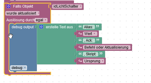

                                        Der zusätzliche Log-Eintrag kommt aus dem Debug-Log auf dem Alias:
                                        on({id: idLichtSchalter}, function(dp) {
                                            log('Alias: ' + dp.state.val + ', Ack: ' + dp.state.ack + ', Skript: ' + dp.state.c);
                                        Was mir auffällt: Der Debug-Trigger liefert stets "Ack: true", d.h. auf das ursprüngliche Setzen mit ack = false reagiert der Trigger nicht. Allerdings reagiert das MQTT-Kommando:
                                        17:25:49.123	info	javascript.1 (2077) script.js.common.Neuer_Test: X: Licht ausschalten
                                        17:25:49.127	info	javascript.1 (2077) script.js.common.Neuer_Test: MQTT Command: off, Ack: false
                                        17:25:49.180	info	javascript.1 (2077) script.js.common.Neuer_Test: Alias: false, Ack: true, Skript: script.js.common.Shelly1
                                        I 2 Replies Last reply Reply Quote 0

                                          @paul53 said in Alias auf Shelly - unerwartete Änderung des Aliastyps:
                                          Ich habe mein Script mal um folgendes erweitert, analog zu deinem JS, hoffe ich...
                                          on({id: [].concat(idLichtSchalter), change: "ne"}, async function (obj) {
                                            console.debug((['Alias: ',(obj.state ? obj.state.val : ""),', Ack: ',(obj.state ? obj.state.ack : ""),', Skript: ',(obj.state ? obj.state.from : "")].join('')));
                                          ist was im blockly unter JS dazukam.
                                          Die Ausgabe sieht bei mir danach wie folgt aus:
                                          17:21:44.814	debug	javascript.0 (291426) script.js.EG.kueche.beweg2: 0: Bewegung
                                          17:21:44.815	debug	javascript.0 (291426) script.js.EG.kueche.beweg2: 0.1: Hinweise: Typ:boolean Wert ist: false
                                          17:21:44.815	debug	javascript.0 (291426) script.js.EG.kueche.beweg2: 1: erkanntfalse
                                          17:21:44.817	debug	javascript.0 (291426) script.js.EG.kueche.beweg2: 2: Licht ist aus
                                          17:21:44.821	debug	javascript.0 (291426) script.js.EG.kueche.beweg2: 3: kleiner Schwellwert->Licht anschalten
                                          17:21:44.913	debug	javascript.0 (291426) script.js.EG.kueche.beweg2: Alias: true, Ack: true, Skript: system.adapter.mqtt.0
                                          17:22:03.022	debug	javascript.0 (291426) script.js.EG.kueche.beweg2: Alias: false, Ack: true, Skript: system.adapter.mqtt.0
                                          17:22:16.783	debug	javascript.0 (291426) script.js.EG.kueche.beweg2: 0: Bewegung
                                          17:22:16.784	debug	javascript.0 (291426) script.js.EG.kueche.beweg2: 1: nicht erkannt
                                          17:22:44.823	debug	javascript.0 (291426) script.js.EG.kueche.beweg2: X: Licht ausschalten
                                          17:22:54.973	debug	javascript.0 (291426) script.js.EG.kueche.beweg2: 0: Bewegung
                                          17:22:54.974	debug	javascript.0 (291426) script.js.EG.kueche.beweg2: 0.1: Hinweise: Typ:string Wert ist: off
                                          17:22:54.974	debug	javascript.0 (291426) script.js.EG.kueche.beweg2: 0.5: Bugfix wrong typestring Wert ist: off
                                          17:22:54.974	debug	javascript.0 (291426) script.js.EG.kueche.beweg2: 0.5b: aus
                                          17:22:54.975	debug	javascript.0 (291426) script.js.EG.kueche.beweg2: 1: erkanntfalse
                                          17:22:54.976	debug	javascript.0 (291426) script.js.EG.kueche.beweg2: 2: Licht ist aus
                                          17:22:54.977	debug	javascript.0 (291426) script.js.EG.kueche.beweg2: 3: kleiner Schwellwert->Licht anschalten
                                          17:22:55.046	debug	javascript.0 (291426) script.js.EG.kueche.beweg2: Alias: true, Ack: true, Skript: system.adapter.mqtt.0
                                          17:23:26.961	debug	javascript.0 (291426) script.js.EG.kueche.beweg2: 0: Bewegung
                                          17:23:26.962	debug	javascript.0 (291426) script.js.EG.kueche.beweg2: 1: nicht erkannt
                                          17:23:54.979	debug	javascript.0 (291426) script.js.EG.kueche.beweg2: X: Licht ausschalten
                                          17:23:55.052	debug	javascript.0 (291426) script.js.EG.kueche.beweg2: Alias: false, Ack: true, Skript: system.adapter.mqtt.0
                                          hilft das weiter?
                                            paul53 @ioMas last edited by paul53
                                            @iomas sagte: hilft das weiter?
                                            Nicht wirklich. Ich kann das Verhalten mit "Wert ist: off" bei mir nicht nachstellen - bei gleichem Ablauf. Version des Hosts (js-controller)?
                                            Außerdem triggert mein Debug-Trigger auf "wurde aktualisiert".
