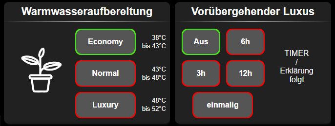

      ich möchte das Erwärmen meines Brauchwassers über meine Heizung steuern. Es gibt dazu 2 Steuerungsmöglichkeiten von 2 Datenpunkten:
      1. Datenpunkt 1 (idWasserMode_USERDATA) - der Modus (Wert des Datenpunkts 0, 1 und 2 = Eco, Normal und Luxus)
      2. Datenpunkt 2 (idtempLuxus_USERDATA) - einen temporären Luxusmodus (0 = aus, 1, 2, 3, 4 - je nach unterschiedlichen Zeiträumen (Timer) für Luxus-Modus aus Datenpunkt1)
        Hier die Eingabemaske meiner VIS:
      Jetzt folgendes:
      1. Wenn der temporäre Luxus auf den Wert 1 bis 4 gesetzt wird, springt der Modus der Warmwasseraufbereitung auf Luxus (Wert=2) und ein Timer wird gestartet. Der Timer ist noch nicht implementiert und aktuell wird nur ein Datenpunkt auf true/false gesetzt. Wenn der Timer abgelaufen ist, soll der Wert des temp Luxus auf 0 (=Aus) und der Warmwasseraufbereitungsmodus auf den alten Wert (bevor er beim Aktivieren des temp Luxus auf den Wert=2 (=Luxus) ging) gesetzt werden.
      2. Wenn bei aktivem tempLuxus jemand manuell den tempLuxus auf Aus (=0) setzt, dann soll der Timer abgebrochen und der Warmwasseraufbereitungsmodus auf den alten Wert gesetzt werden (siehe Punkt 1)
      3. Wenn jemand bei aktivierten tempLuxus (Wert>0) den Warmwasseraufbereitungsmodus von Luxus (=2) auf 0 oder 1 setzt, soll tempLuxus auf Aus (=0) gesetzt und der Timer abgebrochen werden.
      Ich hoffe, ihr konntet mir folgen. Wie bekomme ich diese drei Varianten unter einen Hut? Was ich bis jetzt habe - ich habe einiges schon umsetzen können, nun komm ich einfach nicht weiter:

            und einmalig heißt, dass das Brauchwasser einmalig auf die max Temp von Luxus erhitzt wird. Den Punkt hatte ich auch noch nicht auf den Schirm. Das wäre quasi etwas wie:
            • stelle auf Luxus (Datenpunkt1) und einmalig (Datenpunkt2)
            • sobald max Temp erreicht ist, setze wieder den alten Wert des Mode in Datenpunkt1 und setze Datenpunkt2 auf Aus.

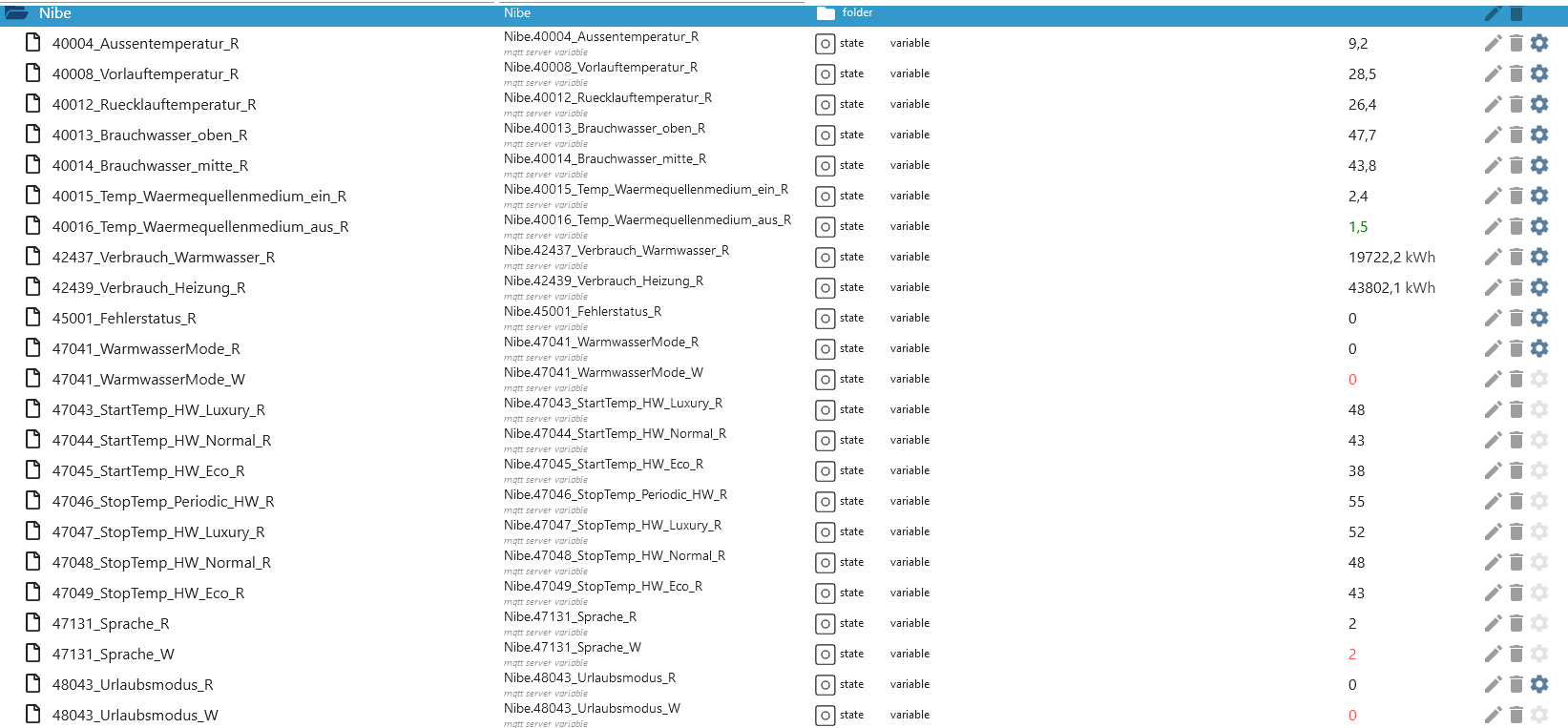

                        mguenther @paul53 last edited by
                        Das sind alle Datenpunkte:
                        Alle Punkte mit einem _R sind auslesbar, alle Punkte mit einem _W kann ich auch zurückschreiben...
                          paul53 @mguenther last edited by
                          @mguenther
                          Einen DP für die Speicherladepumpe kann ich leider nicht finden.
                          Dann muss wann wohl mit "Brauchwasser_oben" und "StopTemp_HW_Luxury" arbeiten.
