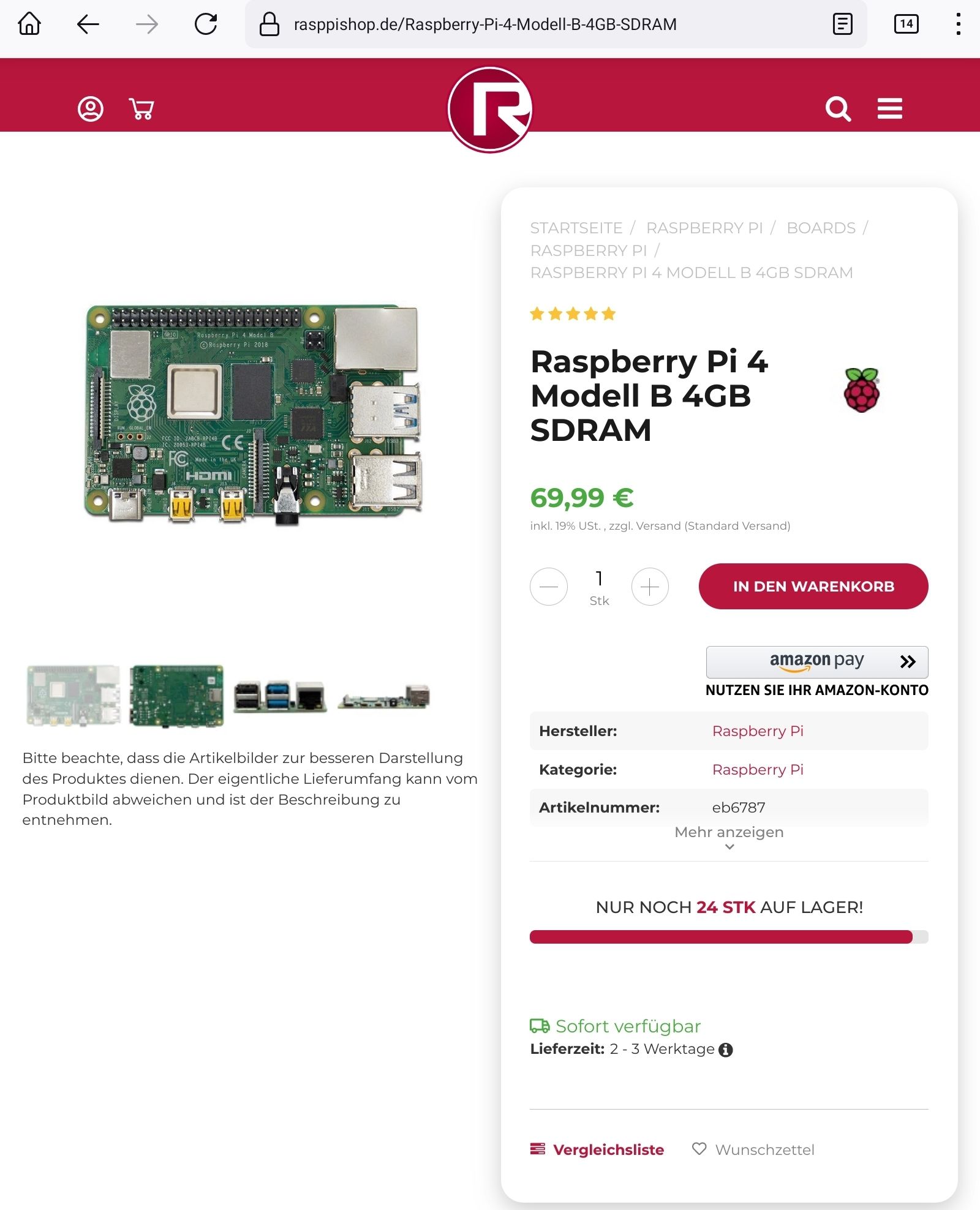

                                        • MartinP
                                          MartinP @MartyBr last edited by MartinP
                                          Vielleicht ist es nicht mehr nötig, sich nach Alternativen umzusehen....
                                          Der Raspberry Pi scheint wieder zu "zivilen" Preisen gehandelt zu werden:
                                          https://www.golem.de/news/preissturz-der-raspberry-pi-ist-wieder-deutlich-guenstiger-2308-176509.html
                                            Homoran Global Moderator Administrators @MartinP last edited by
                                            @martinp
                                            tatsächlich!
