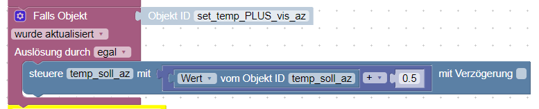

      Hallo Zusammen, ich stell mich wohl wieder etwas blöd an.
      Ich will per Blockly den Datenpunkt temp_set von einem Thermostaten um den Wert x erhöhen und auch wieder reduzieren.
      Ich kann die entsprechenden Funktionen nicht finden.
      Kann mir jemand einen Tipp geben damit ich den Einstieg finde.
      Vielen Dank schonmal
      Grüße Uwe

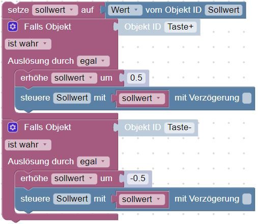

        badsnoopy667 @Uwe Waizmann last edited by badsnoopy667
        @uwe-waizmann
        Unter "Mathematik" gibt es den "+" Block. Der sollte passen.
        Also so:

          • Uwe Waizmann
            Vielen Dank für die Tipps.
            Problem ist gelöst 🙂
