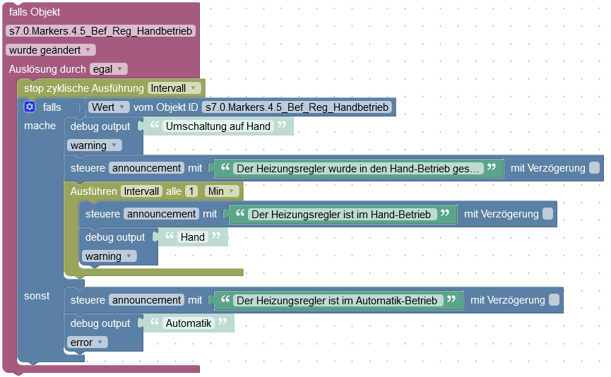

    5. Blockly Ausführen Intervall wir nur zweimal ausgeführt.
      karli_08 last edited by karli_08
      obwohl die Bedingung weiter wahr ist.
      Im Log steht. dass das Skript gestoppt wurde, danach keine Meldung mehr, obwohl das Skript wieder gestartet wurde.
      Hat jemand einen Rat für mich?
      Danke im Voraus.

        Dein Skript ist so aufgebaut das es laufen muss während der Datenpunkt auf "wahr" wechselt. Wenn also das Skript nach 2 mal Melden angehalten und neu gestartet wird passiert logischerweise nichts.
        Um das zu beheben bedarf es 2erlei:

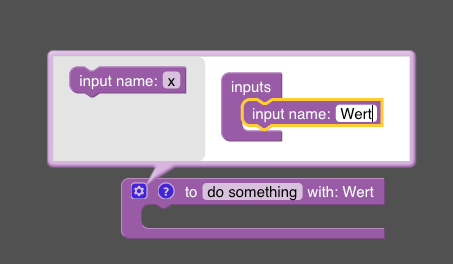

        • Ein Funktionsblock, mit dem Parameter "Wert"

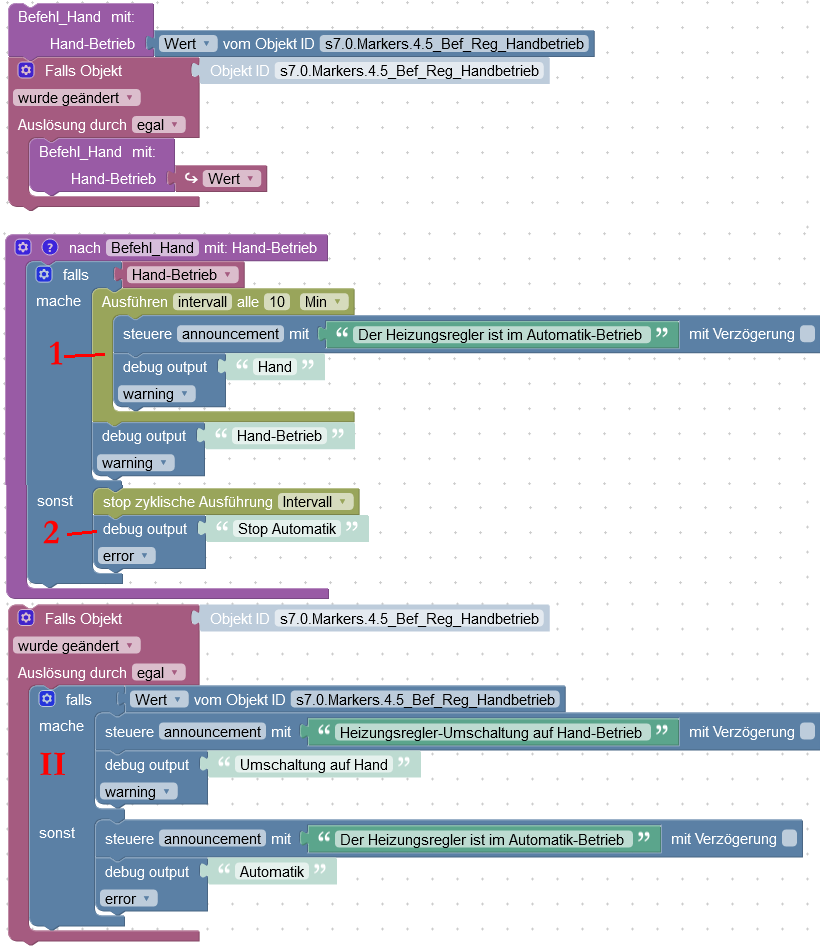

        In diesen baust du den Hauptteil deines Skriptes ein:
        Allerdings musst du da den Baustein "Wert von ..." durch die Variable "Wert" ersetzen.
        Der Rest des Skriptes ist dann einfach:
        Damit sollte es gehen.

          karli_08 @Asgothian last edited by
          @asgothian
          Vielen Dank für die Antwort und die Hilfestellung.
          Ich habe das Blockly angepasst.
          Teil II: Meldet einmalig das Schalten auf Handbetrieb (Hand-Betrieb = 1) und Schalten auf Automatik-Betrieb (Hand-Betrieb = 0).
          Das war auch vorher kein Problem.
          zu 1 im Blockly: Bei (Hand-Betrieb = 1) wird die Intervall-Bearbeitung-10 min nicht ausgeführt.
          Bei (Hand-Betrieb = 0) wird der sonst-Zweig ausgeführt und zwar alle Minuten.
          Eine debug-Ausgabe im if-Zweig außerhalb der Intervall-Bearbeitung wird bei (Hand-Betrieb = 1) ebenfalls alle Minuten barbeitet.
          Meine Frgen: Wieso alle Minuten,
          wieso wir die Intervall-Bearbeitung-10 min nicht ausgeführt?
          Ich habe hierfür noch keine Lösung gefunden.
          Danke im Voraus.
          • Asgothian
            Asgothian Developer @karli_08 last edited by

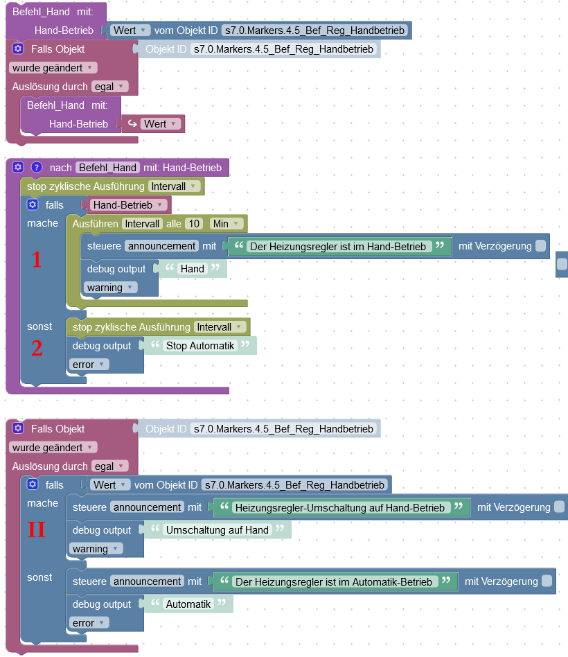

            @karli_08 Zeig mal bitte das generierte JS. Du hast da noch einen Baustein rechts herum liegen.
            Zusätzlich kannst du die beiden Trigger (Auswertung Handbetrieb und Debug Meldung Handbetrieb) zusammen fassen - einfach den Baustein "Befehl_hand" mit in den unteren Trigger stecken und den oberen entfernen.
            Zusätzlich - was für ein Datentyp hat der State Screenshot 2023-02-17 at 00.06.14.png

                  Blockly Ausführen Intervall scheint generell nicht zu gehen.
