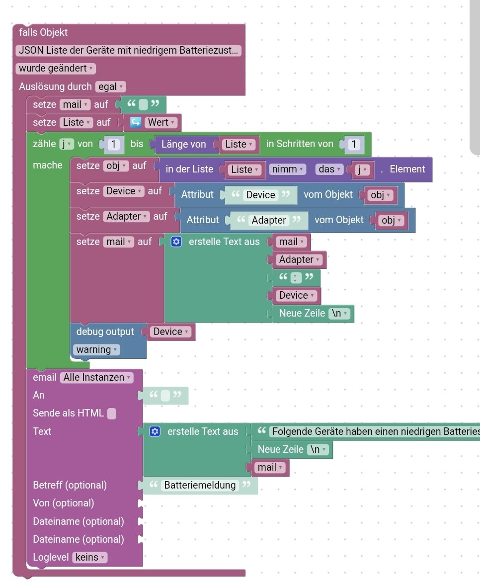

      ich habe für einen User im Forum folgendes Skript erstellt:

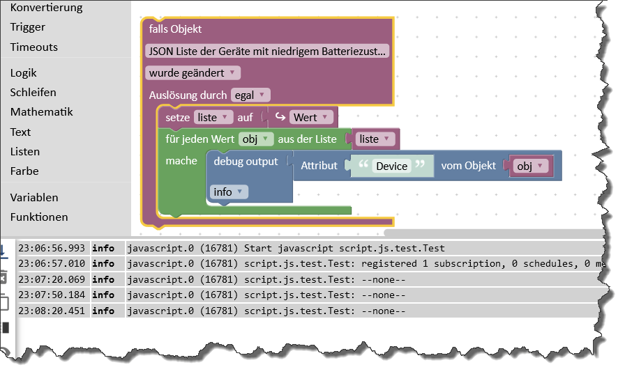

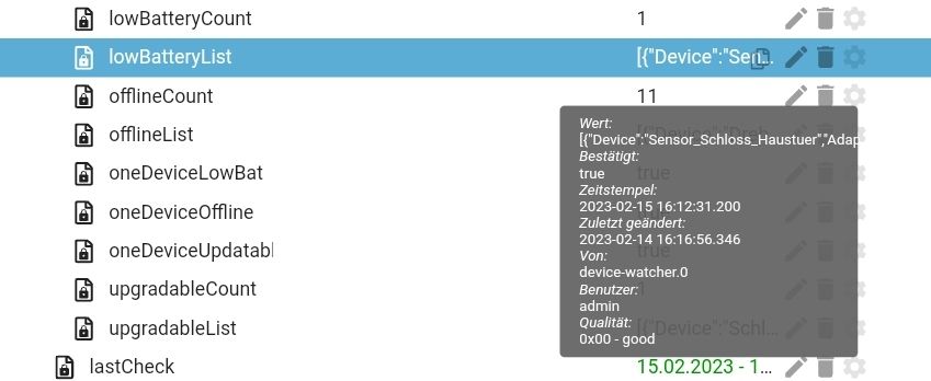

      Komischerweise löst es bei mir alle 10 Sekunden aus (Aktualisierungsintervall vom Device-Watcher Adapter).
      Wenn ich mir jedoch unter den Objekten anschaue, wann der Datenpunkt zuletzt geändert wurde, sehe ich, dass dies gestern geschehen ist.
      Woran kann das liegen? Habe ich noch nie beobachtet sowas.

        Den Effekt kann ich ebenfalls beobachten.

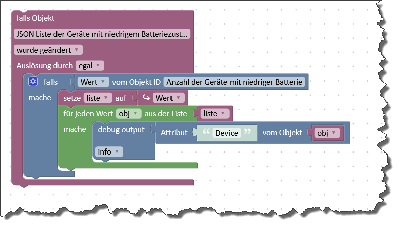

        Aber das Senden der Mail lässt sich ja recht einfach unterdrücken. Vorschlag:

          Was bewirkt der Falls Block?
          Da ich keinen boolischen Wert prüfe ist denke alles größer 0 "wahr" oder?
          Dann geht die Mail doch trotzdem so oft raus wenn min 1 Device leer ist?

            Bei mir wurde der Trigger auch alle paar Sekunden ausgeführt - obwohl keines der Geräte schwache Batterien hatte. Etwas seltsam, da der Trigger ja auch "wurde geändert" und nicht auf "wurde aktualisiert" sitzt. Und das "Falls" stellt nur sicher, dass zumindest bei 0 Geräten keine Meldung kommt.

                      @codierknecht man sieht schon am Zeitstempel ‚zuletzt geändert‘ das sich da inhaltlich nichts geändert hat sondern nur aktualisiert wurde. Daher sollte der trigger garnicht auslösen. Wäre interessant zu wissen ob es auch bei anderen Datenpunkten der Fall ist oder nur hier. Habt ihr mal den Export blockly für mich damit ich auch mal testen kann?

                              @david-g ne hat er nicht. Und alle Datenpunkte werden gleich erstellt. Daher codemäßig ist da kein unterschied.

                                      • David G.
                                        David G. last edited by
                                        Im Admin leuchten bei mir auch alle 10sek 4 Datenpunkte (wo es auch Sinn macht) grün auf.
                                        Der hier betroffene ist nicht bei.
                                        Somit scheint ja "theoretisch" alles zu stimmen.....
