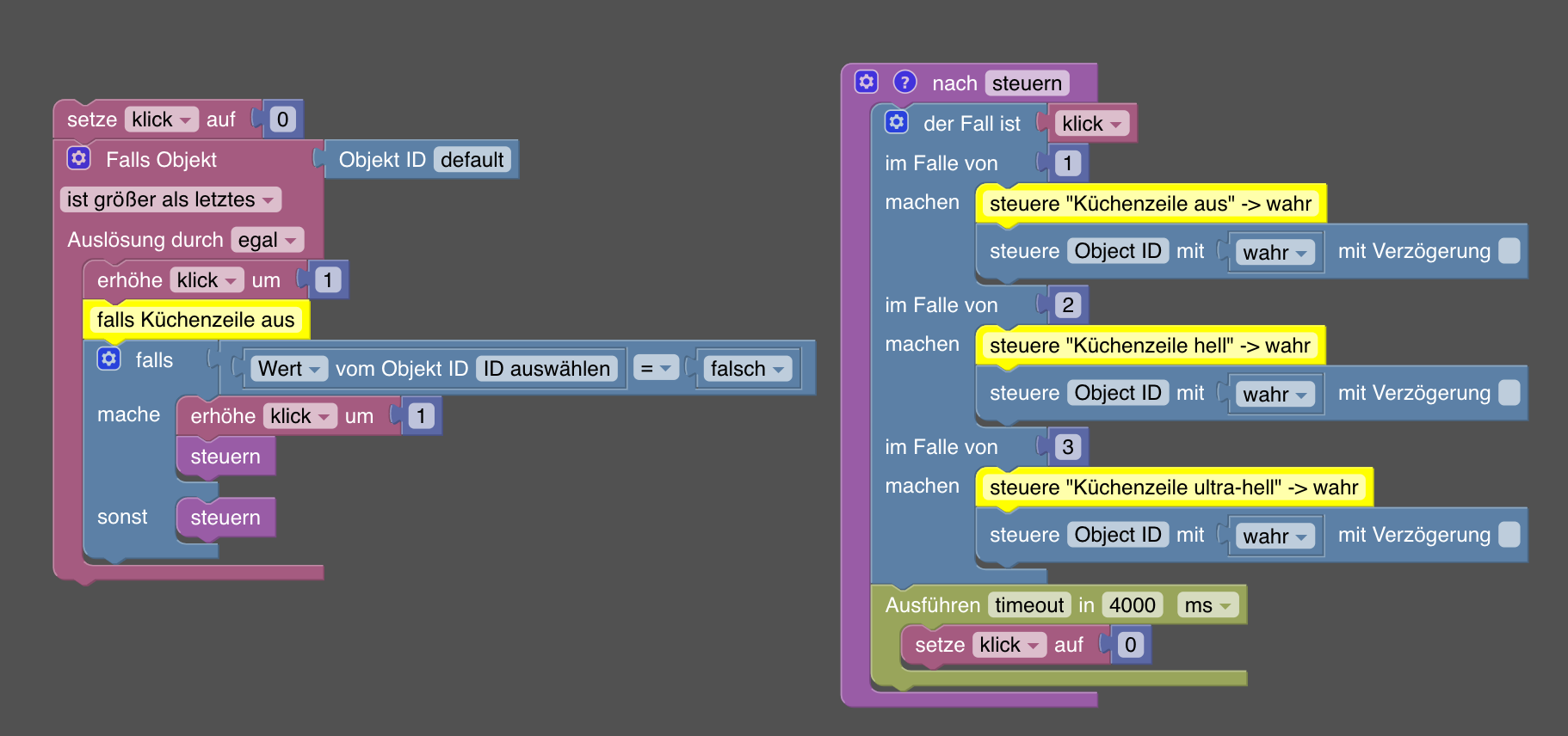

      ich versuche gerade meine Zigbee2mqtt-Lichtgruppen via Blockly zu steuern.
      Trigger ist ein Taster.
      Ich hätte es gerne so:
      • Wenn Licht aus, dann schaltet der Taster die Szenen durch (letzte Szene ist "Licht aus", nach 4 Sekunden ohne Tastendruck setzt der Zähler wieder auf Null).
      • Wenn Licht (länger als die 4 Sekunden Szenenwechselzeitfenster) an, dann soll der erst Klick "Licht aus" sein und danach die weiteren Szenen angehen.
      So dass man es ganz intuitiv hat: Licht ist aus, man wechselt über den Taster in die gewünschte Szene; ist das Licht an, ist der erste Klick aus.
      Mein Problem:
      So wie dargestellt ist der erste Klick immer "Licht aus". Das heißt, wenn das Licht aus ist, klicke ich 2x bis zum ersten Szenenlicht.
      Wenn ich eine "Wenn Licht an dann aus" davorsetze dann komme ich aber nie in die anderen Lichtszenen...ein Teufelskreis.

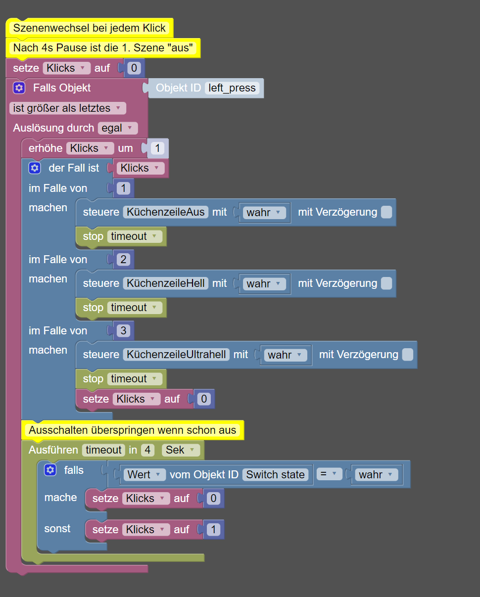

        Cinimod Most Active @Solear last edited by
        @solear
        Frag doch erst ab ob das Licht schon aus ist, wenn das so ist erhöhe den Zähler einfach um eine weitere 1, dann überspringst du doch die erste Szene.
        etwa so:
          Solear @Cinimod last edited by
          @cinimod
          Vielen Dank!
          Aber dann kann ich das Licht nie wieder ausschalten, oder? Da der dann immer sofort um 1 erhöht und damit den Aus-Trigger überspringt?
          • Cinimod
            Cinimod Most Active @Solear last edited by Cinimod
            @solear
            Der Zähler wird doch nur erhöht wenn das Licht der Küchenzeile schon aus ist. Sollte das nicht der fall sein, läuft dein script wie du es vorher geschrieben hast.
            Ich hab dir zum Skriptstart auch noch eingesetzt das der Zähler auf 0 gesetzt wird.
              Solear @Cinimod last edited by Solear
              @cinimod Vielen Dank! Ich habe es jetzt nachgebaut. An sich funktioniert das wie gewünscht, aber wenn man über einen Zyklus durchschaltet dann fängt er mit Szene 3 (ultrahell) an.
              Aber du hast mich auf den richtigen Weg gebracht, ich probiere mal weiter und berichte hier.
              Vielen Dank!
                Solear last edited by Solear
                Jetzt geht es, wie ich es mir wünsche.
                Er schaltet die Szenen endlos durch, und wenn nach 4 Sekunden der erste Klick erst kommt dann ist die erste Szene "ausschalten".
                Perfekt.
                Und für andere Schalter kann ich das als Vorlage nehmen und beliebig viele Szenen ohne großen Umbau mit dazwischenschieben.
                Vielen Dank für die Unterstützung, @cinimod!
