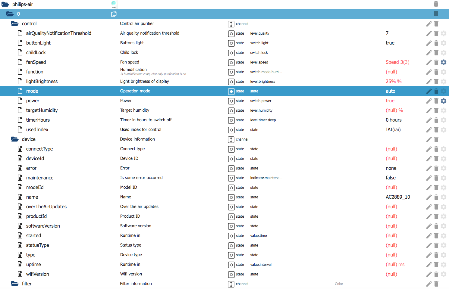

      ich konnte meinen philips AC2889/10 mit dem erfolgreich mit iobroker verbinden. (iobroker.philips-air)
      Leider kann ich keine Anleitung bzw. Beispiel Script finden diesen zu Steuern.
      Mein Ziel ist es eine Automation einzurichten. z.B jeden Tag um 20:00 einschalten, ohne Licht, niedrige Geschwindigkeit und um 8:00 wieder ausschalten. Meldung wenn Filter getauscht werden muss.
      Vielen Dank für die Unterstützung
      LG aus Wien
      • wendy2702
        wendy2702 @madle last edited by
        @madle ist der Adapter offiziell?
        Welche datenpunkte gibt es denn?
        madle 1 Reply Last reply Reply Quote 0
        • madle
          madle @wendy2702 last edited by
          Ja ist offiziell, damit komme ich nicht weit
          LG

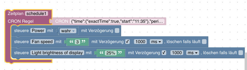

            TT-Tom @madle last edited by TT-Tom
            @madle
            Wenn du die Werte unter Objekte änderst, läuft es dann?
            oder start das Script garnicht um 18:00? setz mal ein Debug-Baustein ein.
            • madle
              madle @TT-Tom last edited by
              @tt-tom
              Hallo Danke, scheint jetzt zu funktionieren anscheinend hat sich der Adapter abgemeldet.
              Die Werte sind jetzt Zahlen und kein Text.
              LG

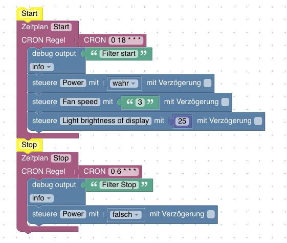

                @madle
                ja, das passiert öfter. ich habe mehrmals am Tag Warnungen vom Adapter das er sich nicht meldet.
                Ich würde das Script so auf bauen, mit dem Cron und Wizards gibt es öfters Probleme.
                Fanspeed ist vom Typ String, aber Nummer werden auch erkannt. nur wenn du Silent haben möchtest musst du String nehmen.

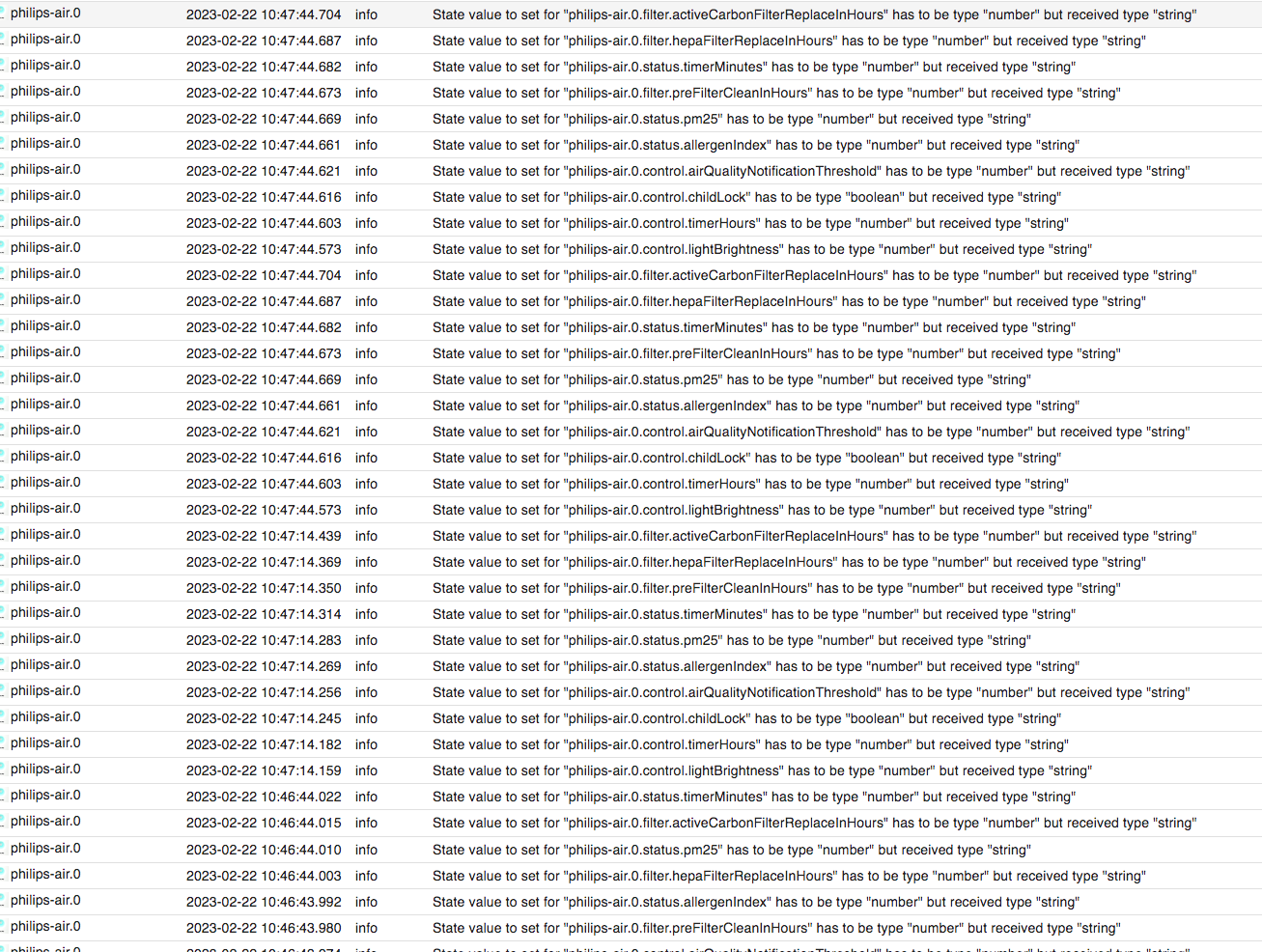

                • madle
                  @tt-tom
                  fein vielen Dank, ja ich habe Tonnen an Meldungen...
                  LG
                    @madle
                    Wo kommen die Meldungen her. Hast du ein Script, was die Datenpunkte bearbeitet??
