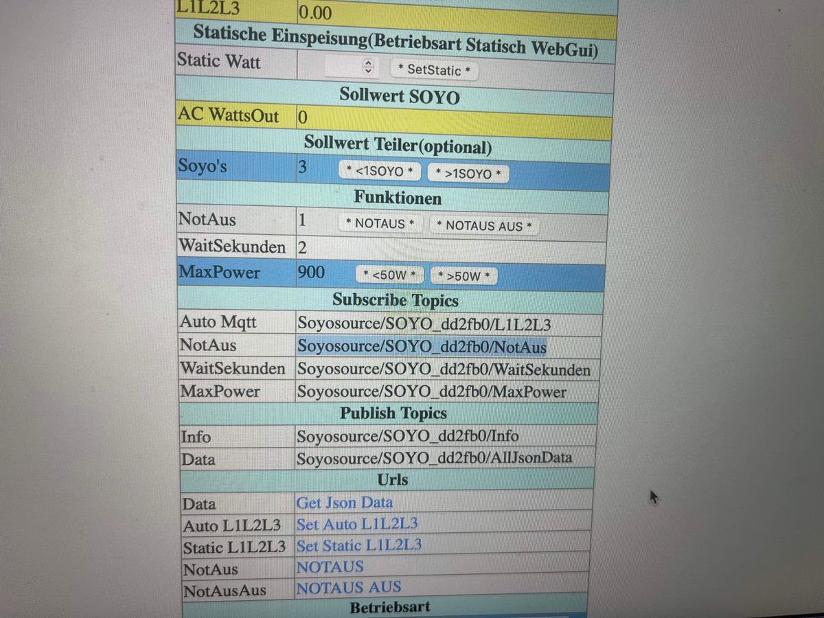

      Hallo Leute,
      ich habe eine Software für meine Nulleinspeisung in einem ESP. Von Dort aus lese ich die Daten in meinen Iobroker ein. Die Daten kommen per Json String. Wie ich den String auseinander nehme und Datenpunkte setze habe ich hinbekommen.
      Aber wäre es auch umgekehrt möglich Datenpunkte an den ESP per Matt zu senden ?
      Aus der Weboberfläche des ESP`s kann ich nämlich die Nulleinspeisung stoppen und starten.
      Ich vermute der Datenpunkt Notaus ist der wenige der irgendwie gesetzt werden muss.
      Bin leider nicht so drin in der Materie
      Yoshi

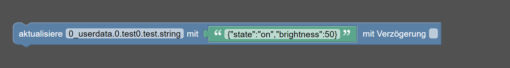

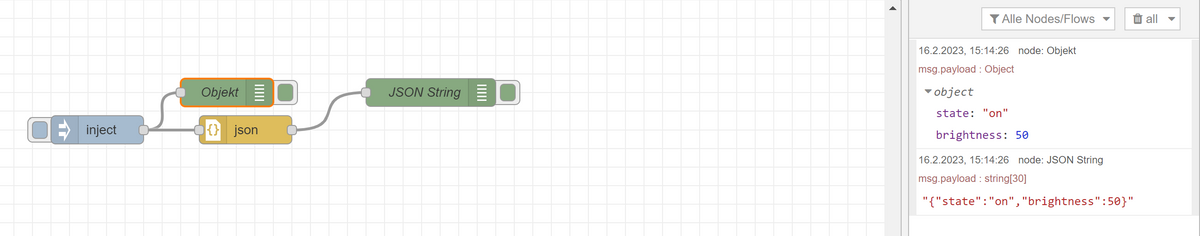

        @yoshi Du erstellst Dir einfach ein Objekt mit Deiner Logikmaschine - mit NodeRed ist das super einfach aber auch mit JS geht das einfach. Mit Blockly würde ich jedem Fall JSONATA nehmen. Hier mal alles im Überblicke, wenn Du beispielsweise folgenden JSON schreiben willst:
          "state": "on", "brightness": 50
        In Node-Red du das Objekt und jagst es durch eine JSON Node. 😉
        Blockly scheint automatisch zu konvertieren.
        In JS musst halt das Objekt umwandeln.
        var obj = { state: "on", brightness: 40};
        setState('0_userdata.0.test0.test.string', JSON.stringify(obj), false);
        Y 1 Reply Last reply Reply Quote 1

            Hier mal die Github Seite vom Entwickler. Und da sieht man auch die Weboberfläche, womit man unter anderem den NOT AUS steuern kann.
            https://github.com/KlausLi/Esp-Soyosource-Controller
            A mickym 2 Replies Last reply Reply Quote 0
              Ahnungsbefreit @Yoshi last edited by
              @yoshi Auf der Webseite steht aber kein Wort zum Inhalt/Struktur der MQTT Daten, soweit ich das auf die Schnelle gesehen habe. Daher musst Du wohl entweder ausprobieren oder (noch einmal?) das YT Video reinziehen und nach Infos suchen

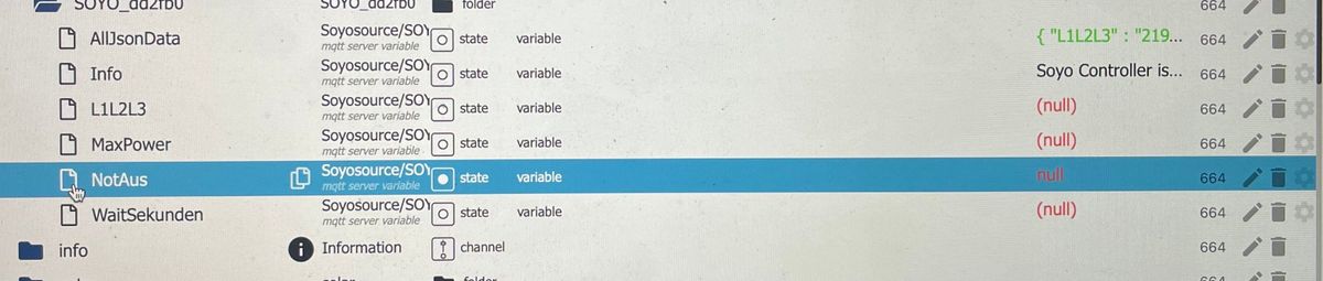

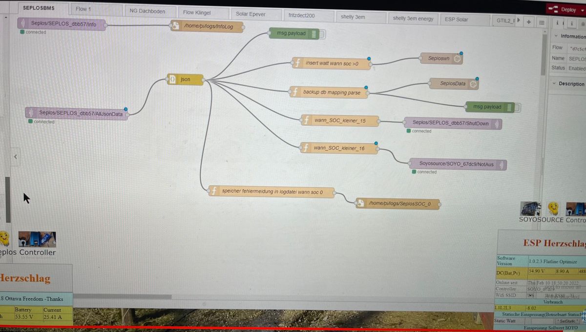

                    So ich habe mir nochmal sein Video angeschaut und er liest das ganze per MQTT in Node Red ein und gibt es wieder per MQTT in Node Red wieder aus. Zumindest habe ich das so verstanden. Ich habe ja nur den MQTT Adapter in Iobroker. Irgendwie habe ich da keine Idee. Bzw habe ich mit Node Red noch garnicht gearbeitet.
                    • mickym
                      mickym Most Active @Yoshi last edited by mickym

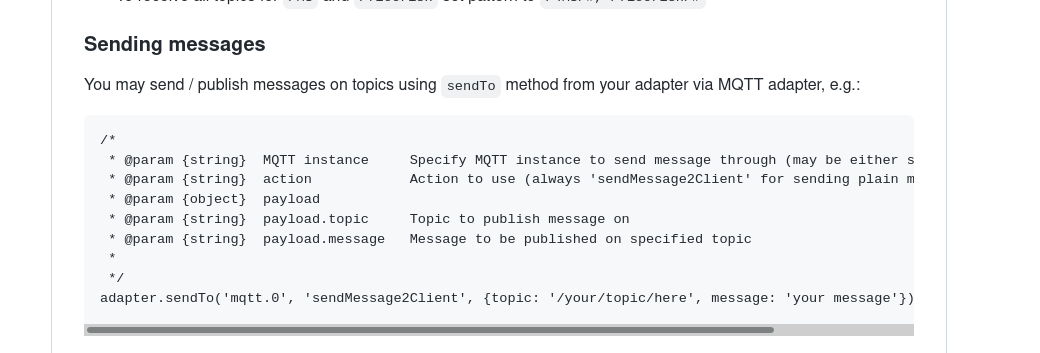

                      @yoshi Ich weiss nicht was Du willst - ich hab es Dir doch mit allen 3 Logikmaschinen gezeigt. Das Du NodeRed - die beste Logikmaschine nicht nutzen willst, ist Dein Problem, aber Du kannst doch die anderen nutzen. Dann musst halt schauen was der in den mqtt-Out Nodes für ein Topic beschreibt. Den Datenpunkt legst Du einfach im MQTT-Adapter an und beschreibst den Datenpunkt oder Sendest via SendTo an den MQTT-Adapter entweder mit Puzzleteilchen oder mit Javascript.
                      Wenn Du die Datenpunkte im MQTT Adapter nicht anlegen willst, kannst Du das auch im Blockly oder JS mit dem SendTo machen:

                          • mickym

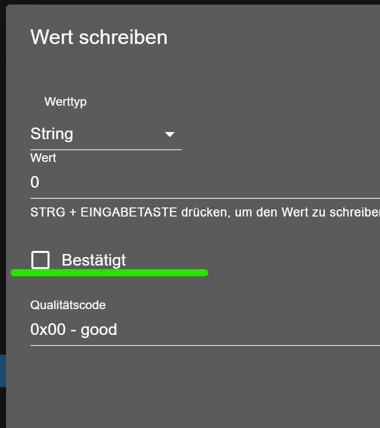

                            @yoshi Hast Du die Datenpunkte auch unbestätigt beschrieben?
